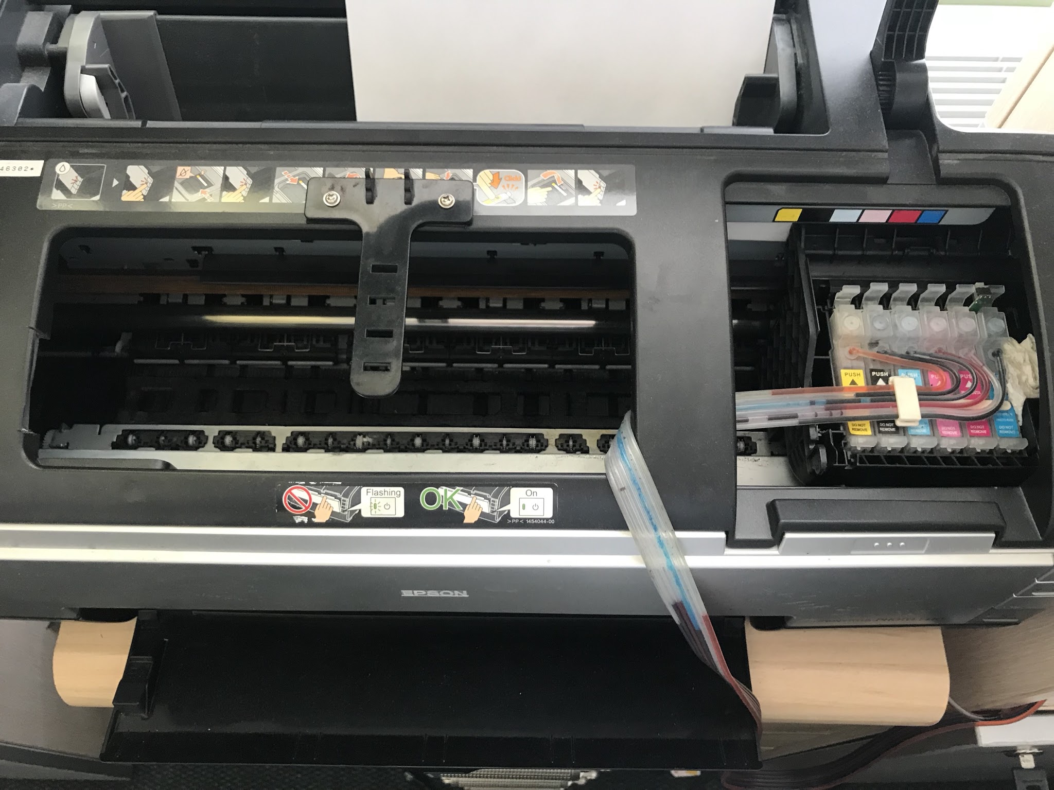

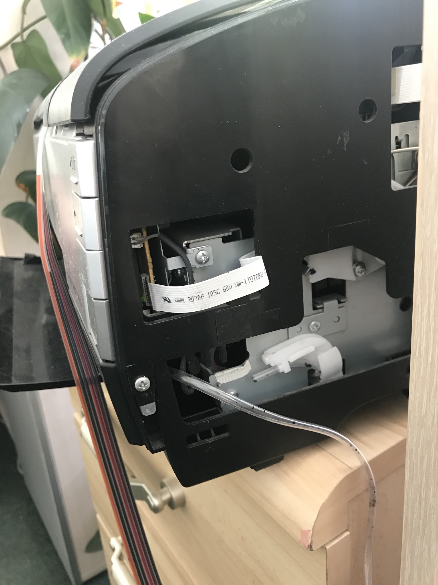

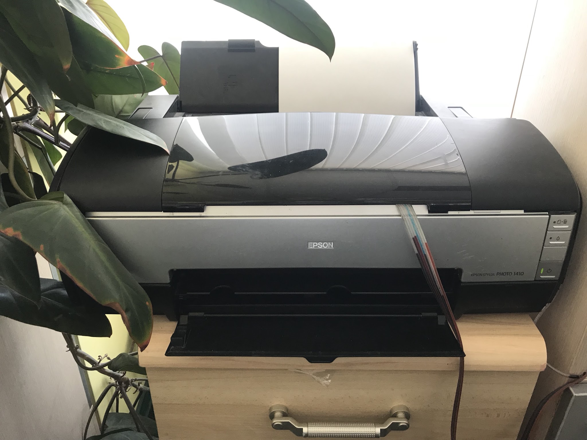

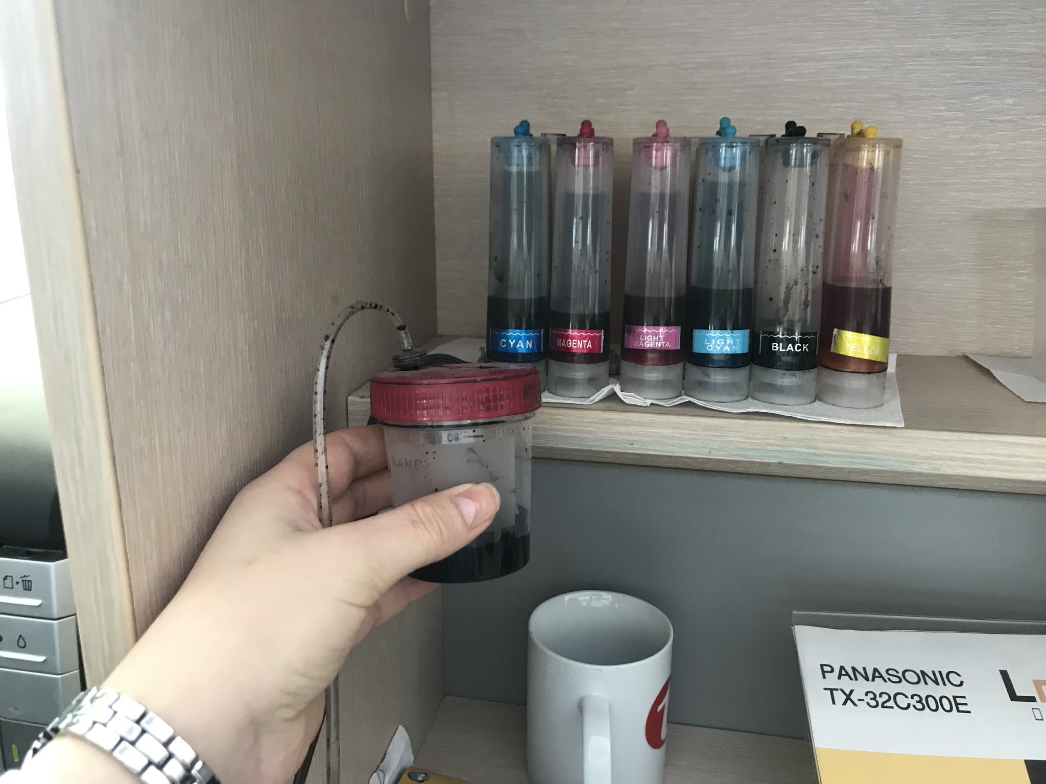

Если бы сравнивал в живую, то все уже было бы понятно. А так, читаю все чаще и чаще про качество Епсонов, а вот про смысл тратить в два раза больше не так уж много мнении.
Вот жена на работе, только что показывал мне старый Епсон L1410 - пока сидит у них там, нерабочий - что-ли в сервис на очистку по их мнении надо отправить, или что-то с головкой,но етo наврядли - он очень грязно печатал, и вот так и сидит уже несколько месяцов. А так, хотят они и продовать его за 10т. Есть смысл покупать юзаный принтер, если с головкой все ок?
Если есть возможность и хочется повозится с принтером, наверное можно взять, если восстановите будет хорошо, а если не восстановите, получите опыт 8). С новым принтером наверняка работать будет приятнее.
