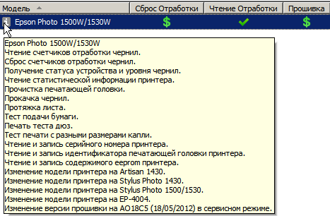

|    Сообщение #394 Отправлено 05 ноября 2017 - 10:19   Barranno
Если сейчас всё работает, не стоит. Если всё таки обновите и что-то не будет работать, в PrintHelp доступна старая версия прошивки (AO18C5 (18/05/2012)).
