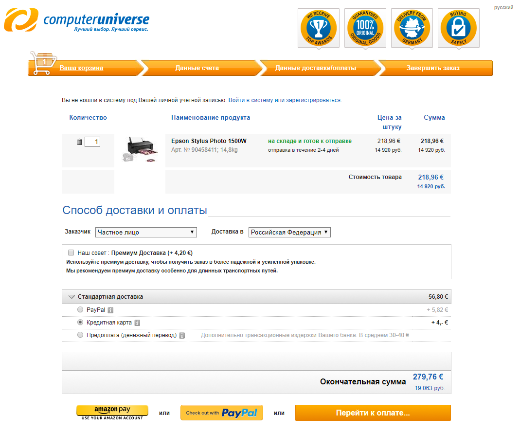

P.S. WF-7110DTW там же стоит 122,61 ЕВРО или 8354 руб., но из-за большого веса его в РФ не доставляют.
|    Сообщение #367 Отправлено 15 октября 2017 - 12:03   Dimka66
Drean, У меня вообще там за 15000 предлагают. Ну нафиг, явно контора левая какая то...
|    Сообщение #368 Отправлено 15 октября 2017 - 12:11   Drean
Добавляйте еще доставку 56 евро (см. скрин). Я из этого магазина кучу товаров привез, в том числе 3 монитора Apple Thunderbolt Display (каждый по 1000$) и все работает уже много лет.
