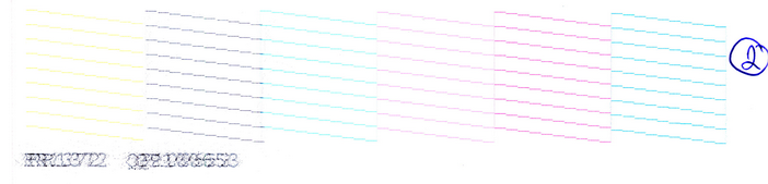

Прошу помощи. Имеется принтер R270 + Инктек 10. Первоначально были залиты не известные чернила в картриджную систему RDM. Все были вылиты в канализацию, система и принтер до ПГ были отмыты от старых чернил, т.к. черный отсутствовал полностью. До промывки из картриджей удалены 5 практически сгнивших пружин и 1 в идеальном состоянии. После всего этого принтер печатал вообще без проблем, однако после 3-х месячного простоя (да, понимаю сам виноват) все цвета имели либо нечатающие дюзы либо кривоструй.
После двух бутербродов и прочисток получил нормальный тест дюз, только текст имел гребенку.
Это было сделано в течение дня, т.е. с большим интервалом по времени
Видя улучшение, решил сделать еще бутерброды. На третий получил (рис2):
Прикрепленное изображение: 22.png
Четвертый бутерброд и последующие прочистки ситуацию не исправили. При идеальных прочих цветах на матовом Ломонде черный троит, двоит, пылит и все что угодно.
Т.к. слито немало чернил, думаю провести полную промывку со снятием ПГ. Или есть другие решения данной проблемы?
|    Сообщение #429 Отправлено 05 июля 2010 - 19:58   ЮХа
Выскажу личное мнение: если хотите нормалной халявы, то никогда не ставьте картриджную СНПЧ. А если хотите потрахаться, то ставьте.
Собственно, баян растягивают уже неоднократно. И я туда же.

|    Сообщение #430 Отправлено 05 июля 2010 - 20:18   Zilant
Без обид.
Про капсульную систему я уже понял, но принтер достался до этого... В будущем планирую купить принтер по-лучше, но сейчас как можно вернуть к жизни то, что еще есть?
|    Сообщение #431 Отправлено 05 июля 2010 - 20:22   ЮХа
Можно мистером мускулом помыть. Яйца себе.
|    Сообщение #432 Отправлено 06 июля 2010 - 16:36   Episode
Просмотр сообщенияZilant (5th July 2010 - 09:18 PM) писал:
Без обид
Да какие обиды? Просто, бОян уже настолько порван, что слов нет.
У Вас полный набор: СНПЧ RDM, ржавые пружины, пасущие задних чернила... Обычно, после такого набора, принтеры не выживают.
Боюсь, что то, что Вы сделали, это все возможное. И результат - лучший, какого можно было бы желать. Подавляющее большинство, даже до такого результата не доходили.
Как бы там ни было, с любой точки зрения, как с т.з. материальных, так и временных затрат, новый принтер - лучшее решение.
А старый... Можно еще греть промывку градусов до 40-50. Можно пробовать рывок, как в прямом направлении, так и обратный отсос...
Но это - судороги перед кончиной. Единицы принтеров выживают после такого подбора факторов, да и те - калеки на всю жизнь.
Благодарите RDM. Столько гадостей пользователям принтеров, как они, никто еще не сделал. Лидеры они в области пакостей... А их отношение к своим клиентам... Эх... :unsure:
|    Сообщение #433 Отправлено 06 июля 2010 - 18:10   Zilant
Ясно, займусь на выходных.
Тогда вопрос, почему же он печатал после удаления пружин и промывки?
|    Сообщение #434 Отправлено 06 июля 2010 - 21:10   AngelOK
Просмотр сообщенияZilant (7th July 2010 - 12:10 AM) писал:
Неотмытый осадок от предыдущего г...на, оставшийся налетом внутри каналов стал растворяться и пошел кривоструй - мойте, не жалейте времени, еще есть шанс пробить бошку.
