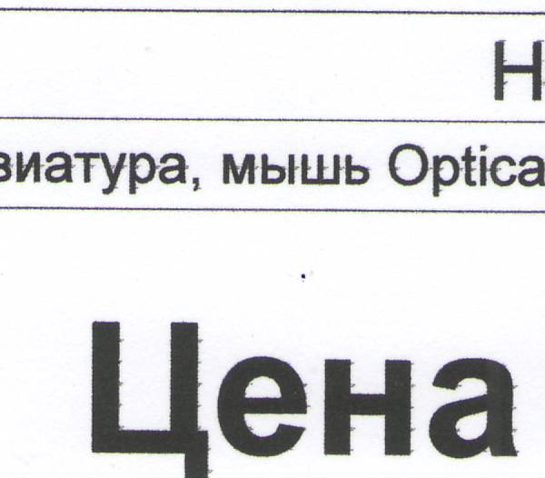

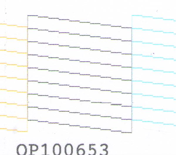

|    Сообщение #387 Отправлено 28 мая 2010 - 09:56   Mitri
Ну вот, накаркал... Уважаемые гуру, это и есть обсуждаемая проблема черной 10-ки?
Все время печатал тока фото, там этого "невооруженным" взглядом не видно.
А тут приспичило цветные ценники напечатать и получилась хрень.
Вопрос: поможет прочистка-промывка-бутерброд или сливать?
Штатная чистка картину не меняет.

|    Сообщение #388 Отправлено 28 мая 2010 - 10:07   Kit2006
Всем привет !
считаю что ПРАВИЛЬНЫЙ бутерброд поможет :-)

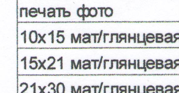

|    Сообщение #389 Отправлено 28 мая 2010 - 10:22   Mitri
Кстати, нашел прайс двухмесячной давности, там все нормуль.
У нас тока в мае стало более-менее тепло, мож из-за ентого?
  • Прикрепленное изображение: ____0005.JPG

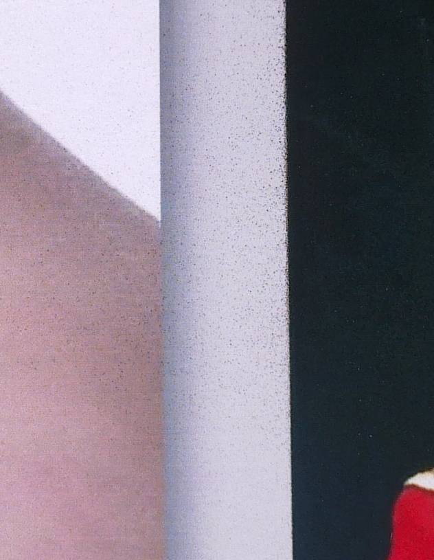

|    Сообщение #390 Отправлено 28 мая 2010 - 10:46   Lacki
Просмотр сообщенияKit2006 (28th May 2010 - 12:07 PM) писал:
Не поможет, вернее на пару страничек поможет! Это именно с чернилами проблема! Сливать, и заливать свежие!
Вот так выглядит бракованая 10-ка на печати:
Прикрепленное изображение: 28052010082.jpg
Теста дюз не осталось, но он на 100% идеальный и ровный!
Epson PX730DW + СНПЧ "Самодельная с принудительным сбросом" + Epson Original L800 | Canon iP7240 с ПЗК "Pacxodka ARC" + чернила InkTec.
|    Сообщение #391 Отправлено 28 мая 2010 - 21:15
ГостьИскатель_*
На "ценнике"Mitri заметны периодические дефекты.
Вряд ли они от чернил.
Грешить на чернила имеет смысл при абсолютной уверенности в балансировке и чистоте капы.
Бутерброд неизбежен.
|    Сообщение #392 Отправлено 29 мая 2010 - 10:15   Mitri
Искатель, я думаю от водянки на простой бумаге хотеть большего не стоит, для этого есть пигмент или лазерка.
Кстати, бутер-промывка-продувка-вспоминаниетакойтоматери помогло процентов на 80.
Будет заметно косяки на фото, буду сливать. Жалко, блин, еще целый литр в заначке...
