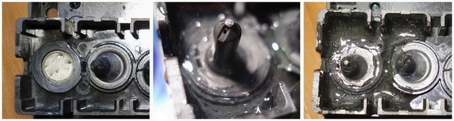

Сломаным "чернилозаборам" ПГ-посвящается. восстановление сломаного штуцера (иглы) на ПГ

уже даже не надеялся найти решение такой же проблеме) Epson T1100, выломаны обе иглы черных картриджей. хочу посоветоваться, если использовать стержень от ручки, но не приклеивать его на эпоксидку, а аккуратно припаять паяльником, схватится ли и надежно ли будет держаться?
| Сообщение #46 Отправлено 26 июля 2012 - 17:54
нет.
| Сообщение #47 Отправлено 26 июля 2012 - 18:21
Есть вещи, ремонт которых нецелесообразен. Даже если есть единичные положительные результаты.

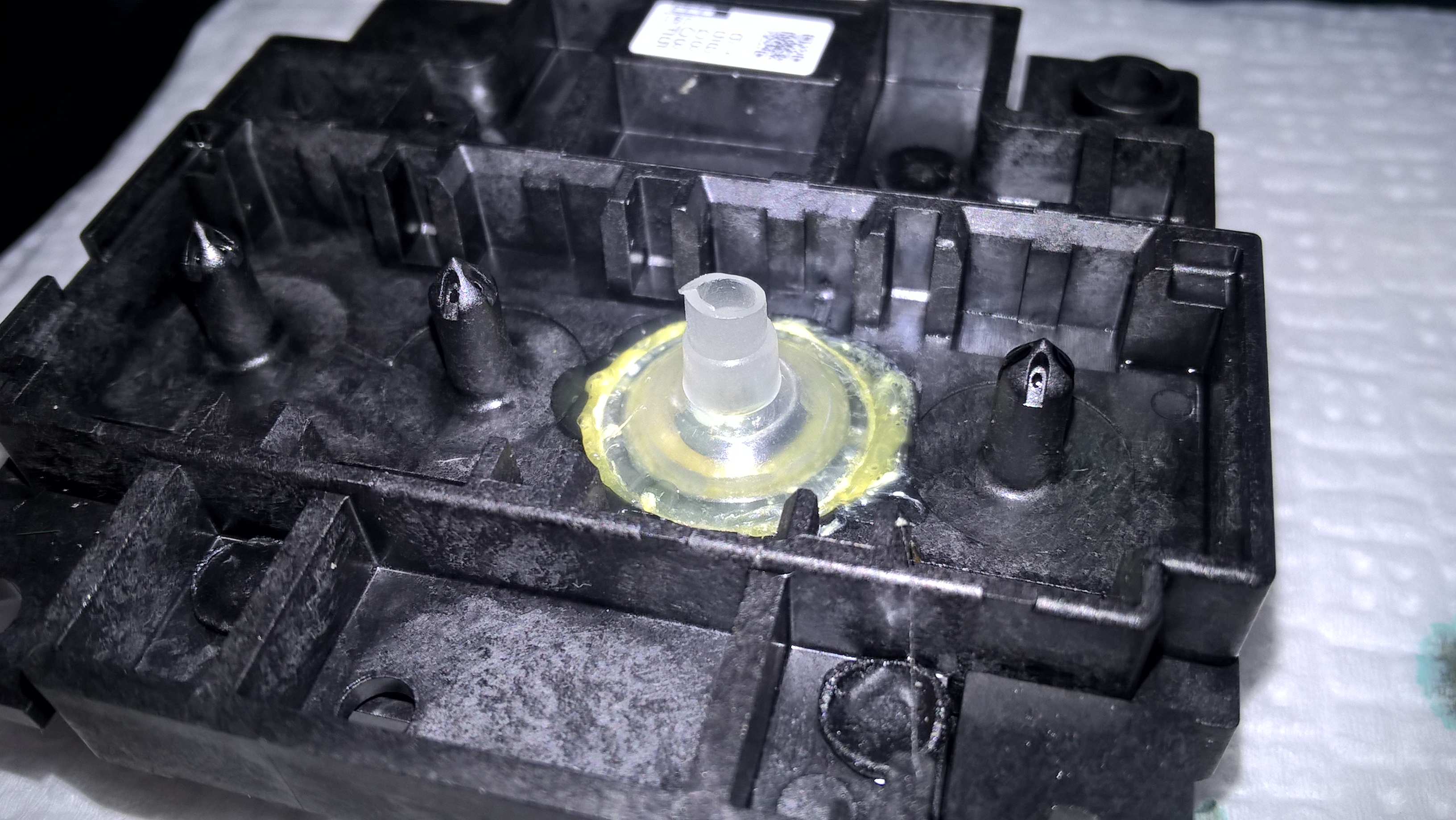

| Сообщение #48 Отправлено 07 сентября 2016 - 20:43
Как вариант - приспособил одну часть от воздушного фильтра для СНПЧ (вставляется в воздушники на донорах). Приклеил "Моментом". Высота подъёма такого самодельного штуцера абсолютно не мешает жёлтому картриджу плотно сидеть на защёлке в каретке МФУ Epson Expression Home XP-420.
