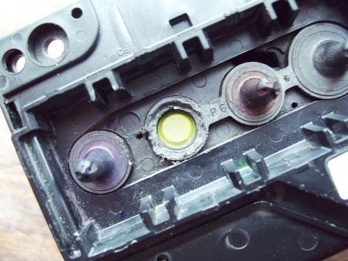

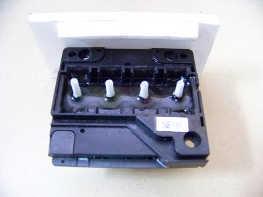

Сломаным "чернилозаборам" ПГ-посвящается. восстановление сломаного штуцера (иглы) на ПГ
| Сообщение #22 Отправлено 11 апреля 2009 - 21:49
Хорошо, допускаю, что можно восстановить обломанную чернилозаборную иглу.
Ждём повторения опыта от участников .

Тоже сломал иглу на динозавре SC670 черную, тонкие они раньше были, приклеил ее же эпоксидкой как и koka , месяц на СНПЧ капсулы 50 мл чернил полет нормальный, тест 100%, правда о фото речь не идет, старый он.

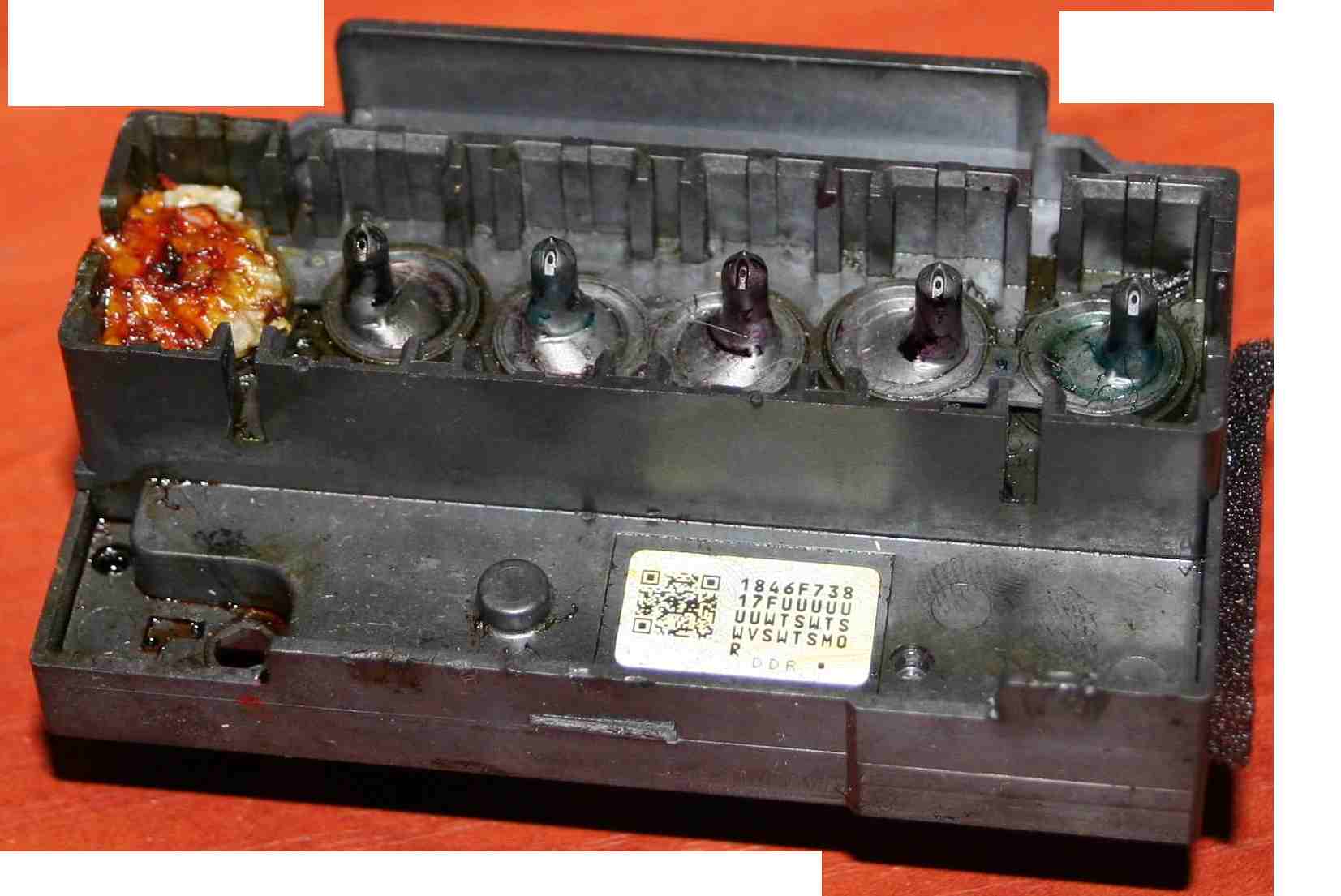

Поступил ещё один "пациент", но случай по-тяжелее...СХ4300...Правда ещё не проверял-сохнет эпоксидка. :)
| Сообщение #34 Отправлено 17 мая 2009 - 20:47
Да-а-а-а. Его убивали медленно... с особым цинизмом...? Или он сам? Упал, очнулся - гипс. Четыре раза.

Кстати...забыл я отписаться...по посту №33...Всё заработало...а-и ещё...можно и манжеты для новых принтеров использовать...правда легко одеваются.

А кто нибудь пробовал вынимать фильтры из ПГ ?
Epson C91 чёрный и жёлтый промывались ММ синим с помощью шприца с трудом но при сильном давлении дюзы почти все, а при печати наблюдалось сильное голодание чернил. сделал вывод что забит фильтр. С помощью бормашины снял штуцер - фильтр не сильно забит. Хочу всё таки снять и почистить. Есть ли у кого опыт таких процедур?
