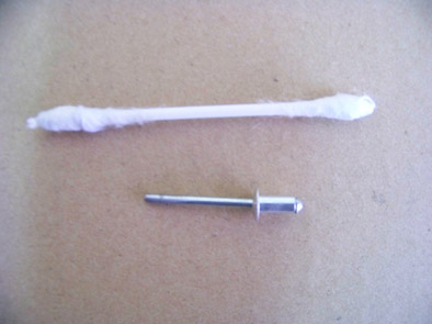

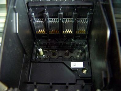

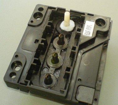

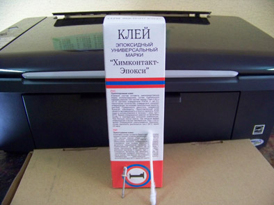

И взял я «ушную палочку», а к ней ещё и заготовку заклёпки по диаметру той самой «палочки» и «эпоксидку»…
И разогрел я заготовку заклёпки…и «проплавил» место сломанного штуцера, и вставил туда плотно «ушную палочку» и залил «эпоксидкой»…
И сохла она (эпоксидка) ночь, да ещё день…и высохла…и надел я на неё (на палочку), капсулу от Рессетеров…да не простую, а поменьше…ту которая для старых моделей использовалась (1.8 мм.) И заработала ПГ МФУ…и отдал я хозяевам…и радовались они шибко…и подарков мне навезли…и я там был, мёд, пиво пил…хорошо однако, что в рот не попало…

Насчет ушной палочки-есть сомнения в надежности. все-таки легко заламывается.
Но сам факт восстановления радует.

Насчёт "палочки"-согласен...на ум и на глаза ничего непришло и не попало...кончно лучше что-то покрепче...
а ещё лучше не ломать. :)
Это я так...для экскримента...может кто найдёт какой материал по-лучше...для того и тема...что бы делиться. :)
