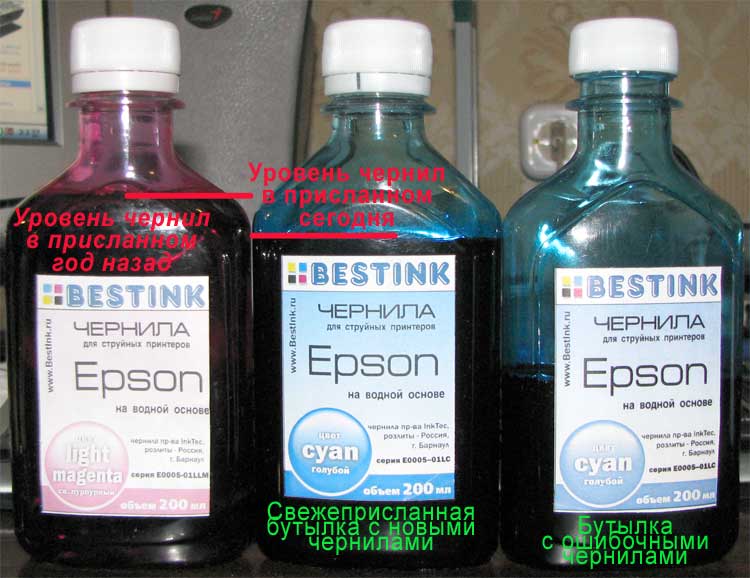

Чернила для замены, наконец, прислали, 24-го апреля. Я думаю, посмотрев на цвет наклейки (отпечатанной, видимо, на принтере) нетрудно догадаться, почему разливальщик перепутал чернила: наклейка тех, старых чернил выглядит более светлой, т.е. как раз для лайт циана - самое то.
Ещё, Bestink, в этот раз, всё же сэкономил на мне, слегка, прислав чернила взамен с уровнем поменьше. Я не знаю, может, они теперь всем такие посылают, а не только в моём случае? На фотографии хорошо виден разный уровень чернил в сохранившемся у меня невскрытом бутыльке и в новоприсланном.

Кстати, бутылки разные - они конечно похожи, но всетаки форма немного другая!
На фото - это хорошо видно.

Просмотр сообщенияUlo (26th April 2009 - 11:18 AM) писал:
не волнуйтесь! Всё гораздо проще - в прошлом году обьём флаконов был 220мл, новые - 250мл, можете проверить.

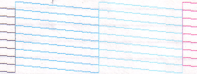

|    Сообщение #50 Отправлено 28 апреля 2009 - 02:27   Ulo
Спасибо всем за помощь! Чернила "легли" нормально, вот сегодняшний тест дюз:

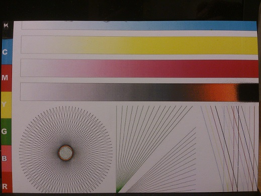

|    Сообщение #51 Отправлено 29 августа 2013 - 19:04   pavel7002007
понимаю что тема закрыта, но все же. Была похожая проблема, долго искал решение. Вдруг кому поможет.
Все пробовал, от промывки до профилей. суть в том, что в одном месте градации черного оставался красный цвет, при том, что все остальные на глаз вроде в норме
Решение - перемешат краски. Взболтал то что в банках, шприцом перелил из трубочек ту часть краски, которая не взболталась и снова все взболтал. Проблема на время ушла. Пока краски не менял, но придется. Такие дела
  • Прикрепленное изображение: IMG_20130829_205918.jpg
|    Сообщение #52 Отправлено 29 августа 2013 - 19:20   ЮХа
Дык да. При долгом стоянии даже "водянка" меняет свои физико-химические свойства. Очевидно, какие-то фракции (лёгкие) поднимаются вверх и благоплоучно испаряются. Тяжёлые оседают на дно. В этом смысле картриджи лучше. Не картриджные СНПЧ, а простые картриджи. Они всё время болтаются.
Именно поэтому на обоих принтерах (270 и 1410) я заменил штатные доноры на самопальные. С меньшим в два раза объёмом. Чем быстрее будут обновляться чернила в донорах, тем лучше.
