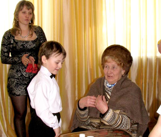

Вот фотография, подготовленная для печати (добавлено тёплых тонов, по сравнению с исходником):

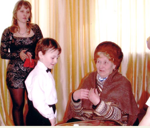

Вот что получается в напечатанном виде (распчатано на принтере, и после отсканировано при 300 dpi). Волосы стали неимоверно-ярко-рыжие.
Прикрепленное изображение: Ryzhaja_pechat.jpg
Подскажите, пожалуйста, средство, чтобы сгладить этот эффект!

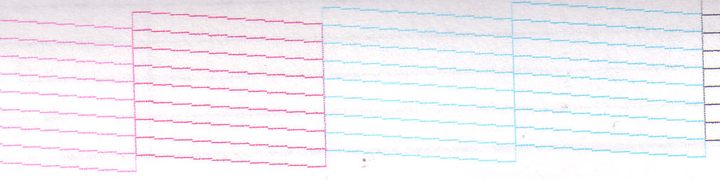

...Посмотрел на тест ещё раз, и засомневался. Что-то уж очень похожи между собой голубой и светло-голубой. Посмотрите, пожалуйста: это правильно? А то, может, мы залили не те чернила, или прислали нам их с неправильной этикеткой?...

|    Сообщение #4 Отправлено 08 апреля 2009 - 09:05   MickMPS
По картинке сложно что либо сказать. но похожую хрень наблюдал на R270+InkTeck e0005 или e0009 + EpsonPremiumGlossy. похоже было, как будто чернила неправильно смешивались - рыжая каша как раз на волосах. Ужасно получалась также смуглая кожа в тени. Попробуйте изменить настройки печати, чтобы принтер поменьше лил чернил, а так же дольше печатал фотку - чтобы чернила успевали впитываться. Полностью победил лишь индивидуальным профилем.

В Ваш принтер, вместо циана залит лайт циан, т.е. получилось два лайт циана.
В принципе, это и может давать такой эффект как на приведенном фото...

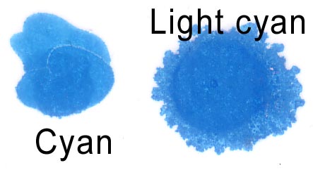

Вот, выкладываю скан. Капнул двумя видами чернил всё на ту же фотобумагу Privision. Очень всё-таки похоже, что это одни и те же чернила... :-( Куплены были года назад. Это не могло сказаться? Впрочем, проблемы с этой странной рыжиной замечались уже давно, да всё не догадывались, что проблема в недостатке синего (на тесте дюз-то всё в норме!)...
Меньшее пятно - около 5 мм в диаметре.
Прошу мнения общественности: это скорей cyan или light cyan? Я склоняюсь к лайту...

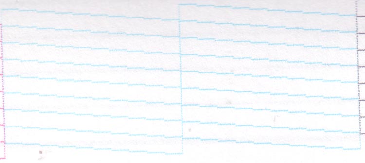

Ниже - более внятный и разборчивый тест дюз.
  • Прикрепленное изображение: Test_Djuz2.jpg

Похоже что оба Light Cyan.
|    Сообщение #15 Отправлено 08 апреля 2009 - 12:04   Евгений26
Просмотр сообщенияRitchie (8th April 2009 - 01:50 PM) писал:
Малость все же разнятся.
Видимо, не хватило для розлива - водички плеснули...

|    Сообщение #18 Отправлено 08 апреля 2009 - 12:23   Episode
Просмотр сообщенияUlo (8th April 2009 - 12:10 PM) писал:
Это лайт циан, видно было еще по первому тесту дюз.
