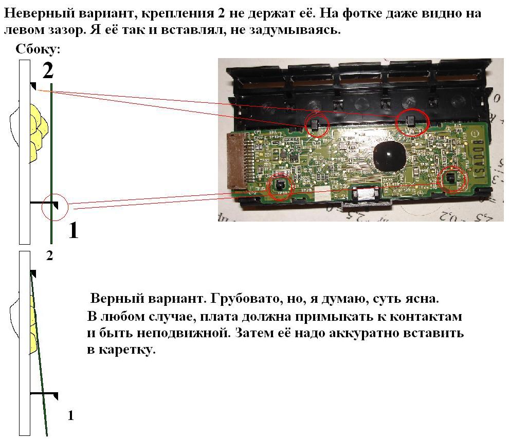

Если надо, могу нарисовать схему, как контакты не прикасались к CSIC-плате.

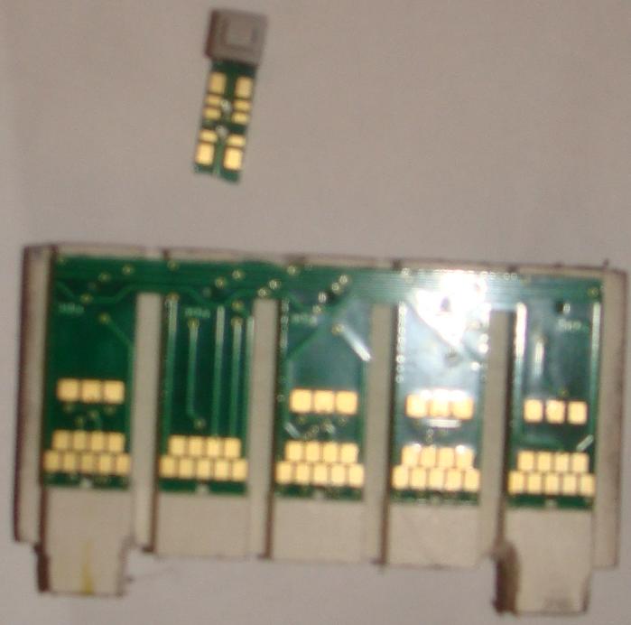

И ещё: только сегодня косяк с планкой чипов СНПЧ. Оказывается, у меня отломан обнулитель, причём случилось это до того, как я получил заказ. Вот фотка (извините за качество):
Я то думал, отломанная маленькая часть используется только тогда. когда планка установлена, принтер её видит и просто жалуется, что чернила подходят к концу. А отломанную часть просто надо как-то прислонить - я как раз хотел спросить как, ибо в инструкции ничего такого не прочитал. В тоже время в инструкции нет чёткого рисунка, где можно было б увидеть что они едины.
И только вот сейчас до меня дошло, что они одно целое.
Так вот: должна ли планка работать без отломанной части или же они сильно связаны?
Возможно из-за этого и пошли все мои проблемы с самого начала, эх...

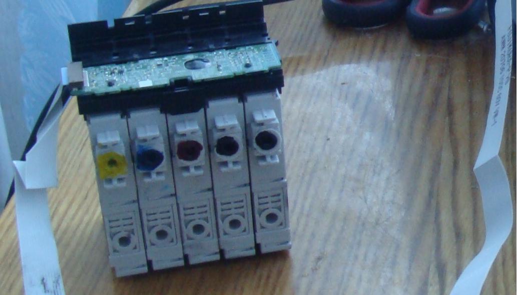

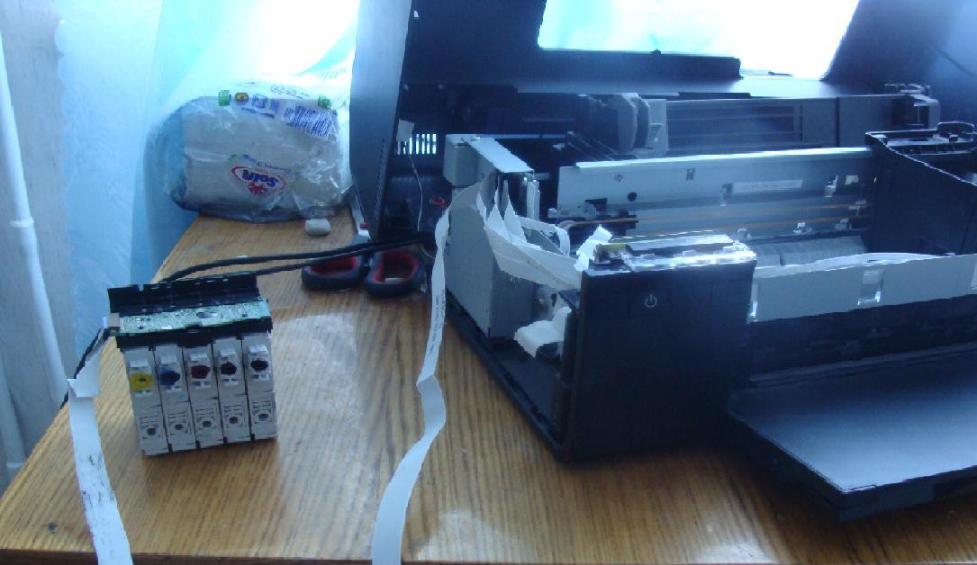

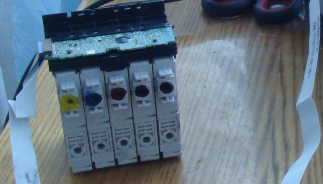

Значит отсоединил я шлейф и вынес контакты и CSIC наружу:
У меня возникла мысль. А что если, я докуплю 2 чёрных картриджа (они в данный момент пусты) - вставлю их, тем самым обману принтер, при этом подключу капсулы?
Измеряет ли плата реальный уровень чернил или просто засекает время использования?
Я понимаю, что всё это убого будет выглядеть в итоге, но это не главное - мне нужно много печатать и как можно быстрее, а разборки со сломанной планкой - это как минимум недели 3-4 (у ресеттеров).
Для защиты платы от внешних факторов я потом могу придумать что-нибудь, чтоб поместить это всё туда как отдельный модуль.
Итого:
1) Подскажите пожалуйста ссылку на ту тему с неопределением картриджей по одному (сам продолжаю искать);
2) Должна ли планка с чипами работать без отломанной части?
3) Что скажите по поводу вывода CSIC наружу?

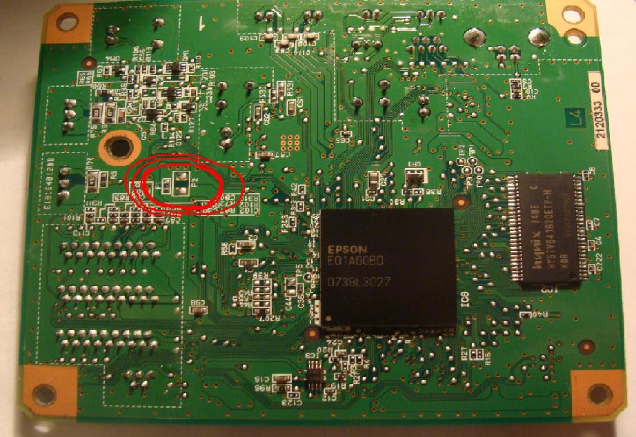

Прочитал ту тему. Сначала подумал, что моё решение это - идти в СЦ и покупать б.у CSIC, ибо после недавной проверки предов - они целы.

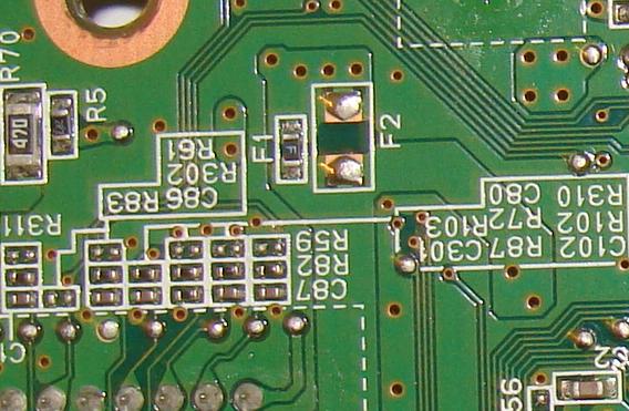

Но на всякий решил проверить - в итоге ни F1, ни F2 не работают :( В теме не нашёл такого, чтоб сразу 2 не работали. Так ещё одни вопрос собственно в этом и заключается - если не работает F1, то что? Тоже перемычки паять?
С F2 - буду паять перемычки, но позже планирую обязательно поставить назад пред. Вот фотка материнки (напоминаю принтер Epson C110):
Повспоминав, я подумал, что предпосылки есть. Во 1ых я очень много раз выдёргивал электрический шнур в состоянии замены чернил (при этом каретка статична).
Также я пытался определить, какой шлейф за что отвечает: из материнки выдернул самый маленький - тот что напрямую идёт к каретку (сзади в неё втыкается), при этом тот, что подключается к CSIC и ПГ оставлял - при включении принтер очень сильно затрещал (я так понимаю механизмы движения каретки сработали, а тока нет), я резко вырубил его, правда кнопкой...
Жду ответа по F1 и попробую поставить перемычки.

naboi если F2 не было изначально, его не трогать, если 1 не работает, то его и перепаять
| Сообщение #53 Отправлено 14 апреля 2009 - 21:44
romanM
Вы абсолютно правы. Спросил только что у знающего человека. На самом деле, ввиду своей малограмотности я измерял не то, что нужно. Точнее измерял я сопротивление - но думал, что если мультиметр показыват не OL - то контакт есть (при этом он у меня показывал 6 мегаом
). Вот у меня и был "контакт" на F2 - там же нету никакого предохранителя!
Спасибо, завтра буду ставить перемычку.
Скорее всего уже в первый раз F1 не работал.
И если кто уже делал, подскажите какой предохранитель искать взамен? Всё-таки не хочется оставлять незащищённой материнку.

naboi
Ну вот, а я что говорил с самого начала? Не причем тут CSIS плата, в главной плате искать проблему нужно. Паяй предохранитель. А чип с картриджей можешь выкинуть, его не обнулишь уже.
| Сообщение #55 Отправлено 15 апреля 2009 - 19:47
Отлично, как вы говорили так и вышло. Отпаял F1, на F2 припаял перемычку (т.к на этой плате они соединяют одни и те же дорожки) - всё работает.
Но перемычку оставлять не хочу. Подскажите, хотя бы примерные характеристики предохранителя...
Свою идею собираюсь воплощать - докупить 2 чёрных картриджа и CSIC вынести наружу.

Update:
- естественно, бредовая идея была. Кстати, узнал, что для С110 один картридж у нас в магазинах стоит порядка 500 рублей.

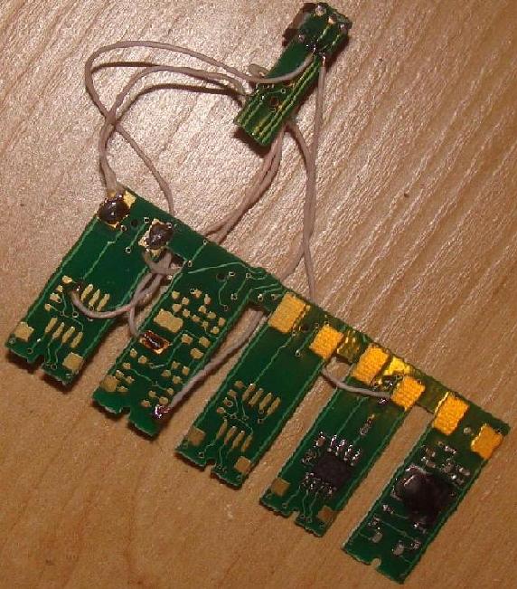

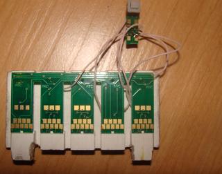

Не знал, что делать со сломанной платой, появился вариант сделать вот такие перемычки:
Тем не менее, что-то не так, она не работала. Обратился в online-поддержку ресеттеров, мне повторно выслали планку, причём бесплатно (за что им огромное спасибо!).
Приехала спустя месяц, сегодня - работает. Но я помню, что в материнке у меня перемычка, а должен быть предохранитель, хочу подстраховаться прежде чем уже наконец поставить СНПЧ.
Так вот вопрос, какой предохранитель туда можно поставить? Я уже спрашивал, ответа не получил. Идеальный вариант конечно вынести б CSIC наружу, но никак не хочет определяться.
Вот сгоревший, впоследствии выпаянный F1:
| Сообщение #57 Отправлено 23 мая 2009 - 11:06
В итоге припаял пред на 0,5 А на F2. Поставил СНПЧ, ПГ надо мыть, оба чёрных и красный почти все дюзы, синий меньше половины, жёлтый вообще ноль.
Снял ПГ, решил сделать погружение с давлением. Во всех цветах, кроме жёлтого, промывка проходит в обоих направлениях.
Прочитал, что это признак воздуха, обратным давлением пытался откачать и воздух поднимался. Но после этого всё равно не идёт промывка.
Обратное давление повторял до тех пор, пока уже вообще ничего не шло и промывка ни с чем не смешивалась.
И тут я подумал, что возможно там просто мощный слой чернил засохших, поэтому не помогает.
Остаётся ждать или же это что-то другое?
| Сообщение #58 Отправлено 25 мая 2009 - 17:13
Ещё один update, если кому интересно.
Долго я мыл ПГ, синим ММ, доводил до горячего состояния, потом и до кипения.
Сегодня увидел результат - жёлтый цвет появился, все остальные более-менее так по одной ступеньке не хвататет.
Чёрнобелая печать уже пошла.
