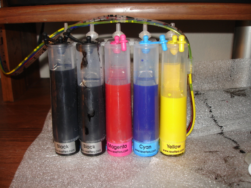

Купил на resetters.com капсульную СНПЧ для epson c110. Чернила inktec, делал всё по инструкции (видать не так). После запуска принтер проверяет механизмы, ПГ паркуется в обычное место и не видит картриджи (зелёная и оранжевая кнопки горят). После 3 часов разнообразных перестановок чипов, я решил попробовать воткнуть назад оригинальные картриджи и, оказалось, их принтер тоже не видит.

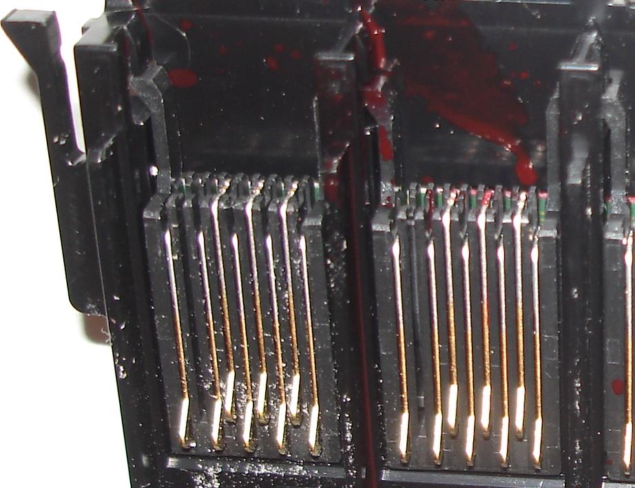

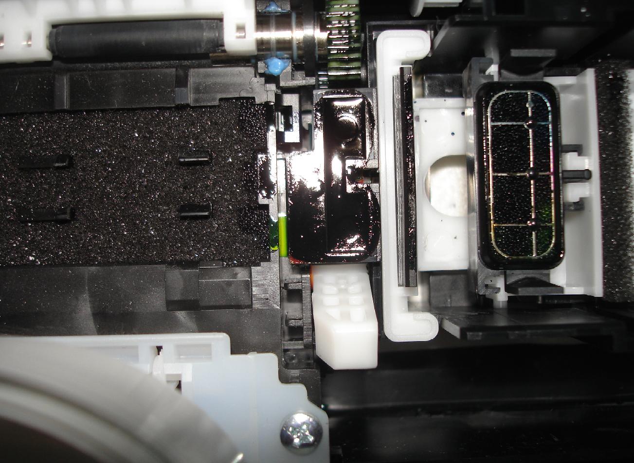

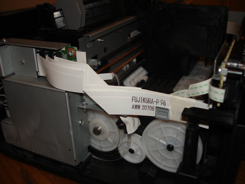

Систему устанавливал второй раз, делал всё более-менее аккуратно (не думаю, что повредил электрошлейф). Но слева от обычного места парковки ПГ разлиты чернила и в капе тоже, наверное, я что-нибудь залил контакты какие. Вставив оригинальные картриджи ещё пробовал достать один из них, читал тут, что бывало такое, что когда установлены все картриджи принтер не видит ни один, а когда одного нет, видит остальные.

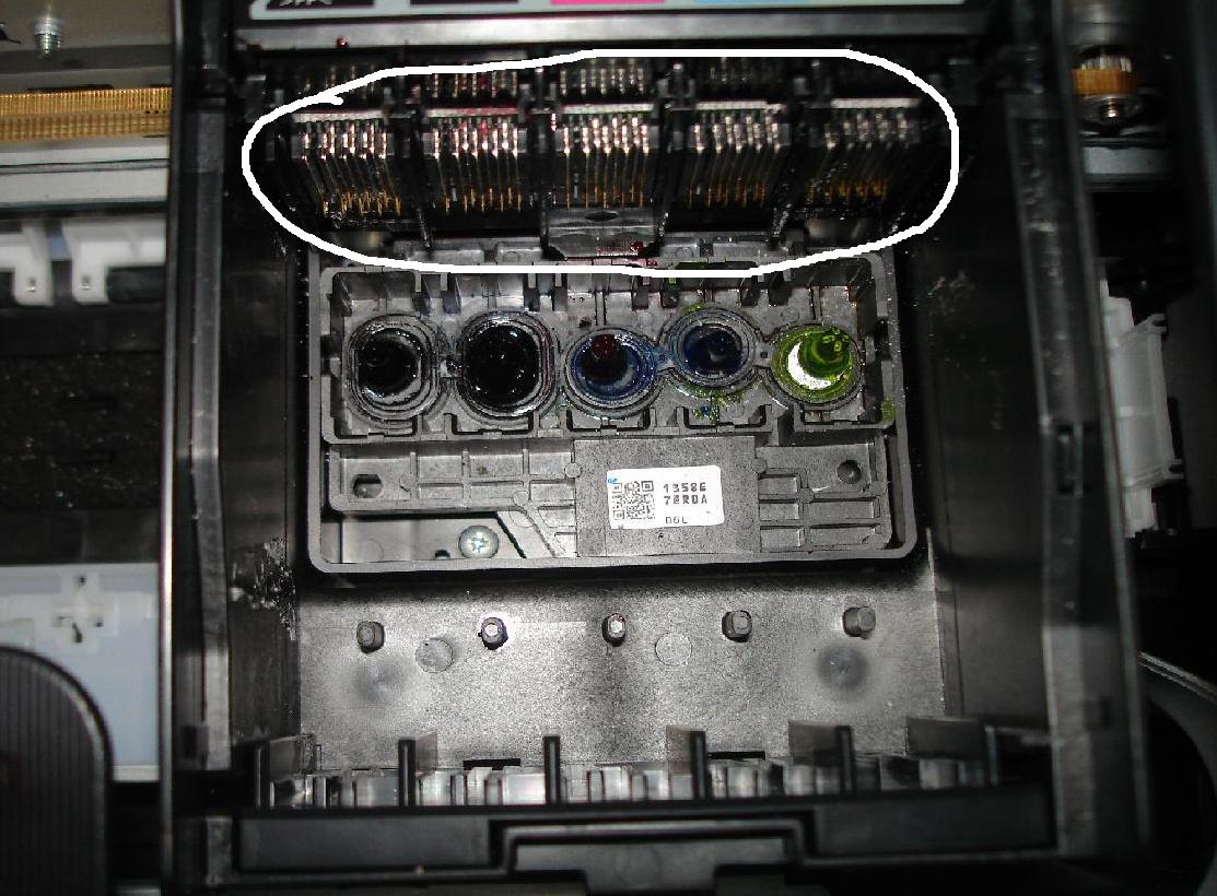

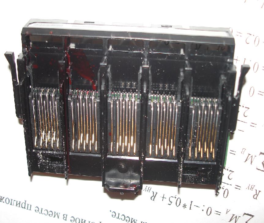

Моя ПГ после поломки:

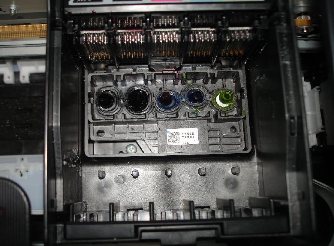

То самое залитое место:

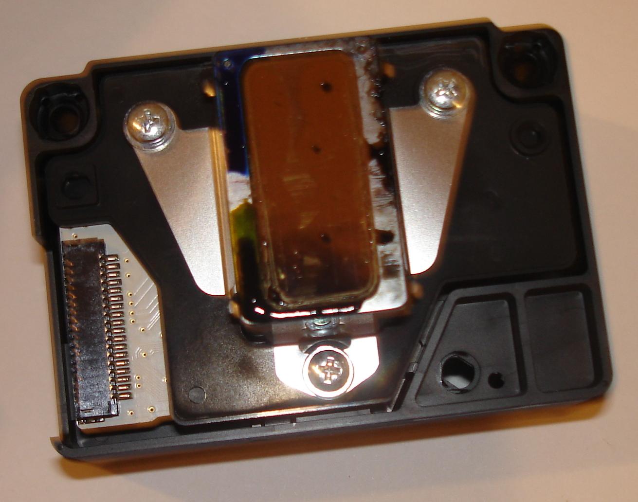

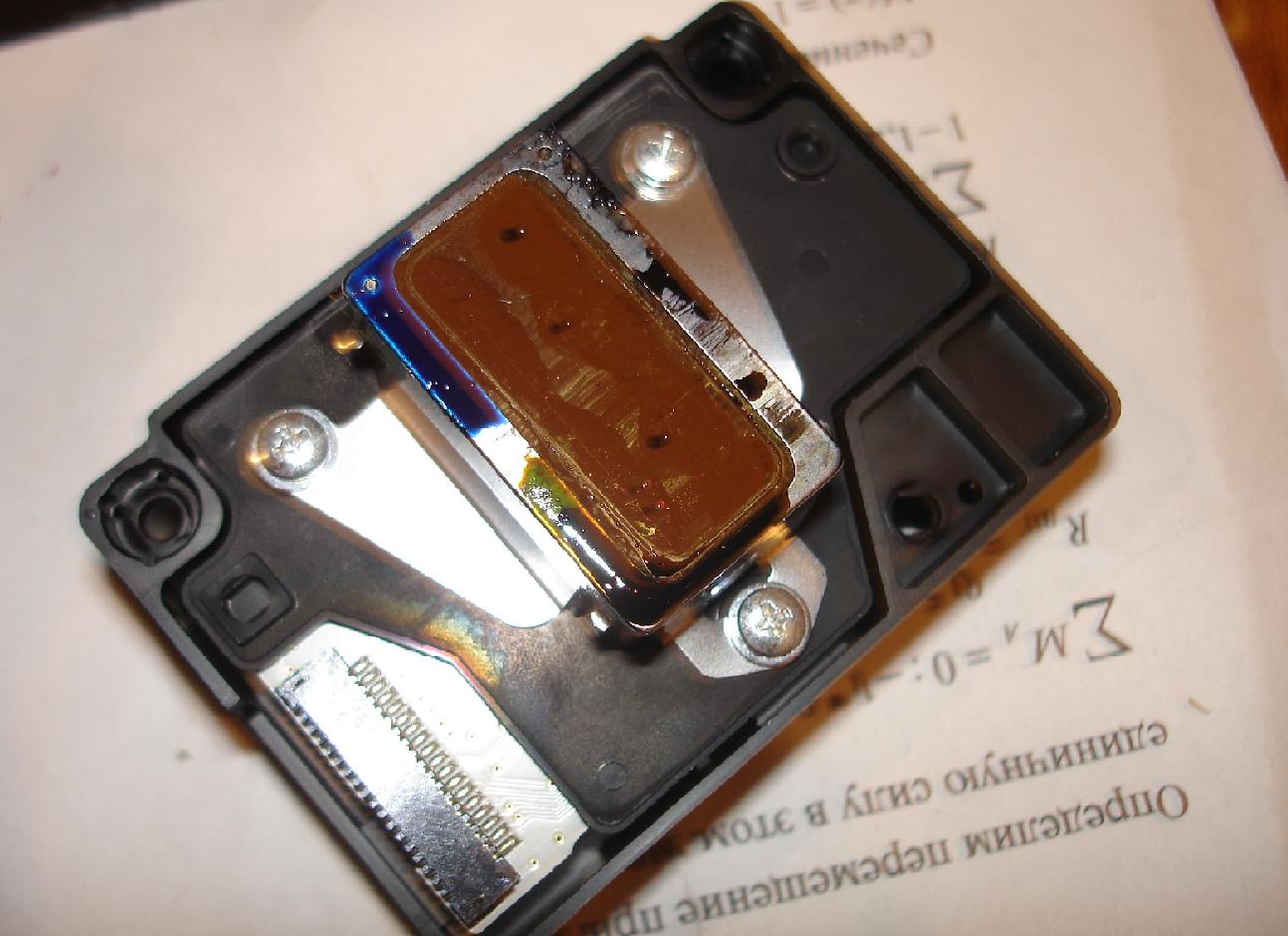

Даже шестерёнка вся в чернилах.

Для начало надо отмыть чернила, особенно на контактах для чипов, саму ПГ и просушить принтер ( его ПГ ).
Опрометчиво без промывки ПГ совать картриджи/капсулы с разными чернилами - можно сгубить ПГ.

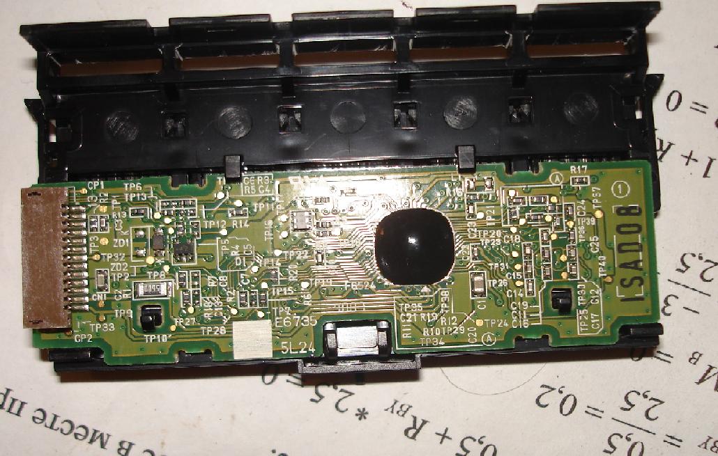

Наверное таки залил контакты...тут заменой CSIS пахнет...той штукой-с контактами...

А как могли чернила попасть в то самое место? За пределы ПГ я не выходил, чернильный шлейф везде нормально идёт.

Промой ПГ, пока она не закупорилась - принтер выбросишь.

А промывать каким методом? Разбирать принтер доставать ПГ? Где про этот метод описано? Здесь нашёл только бутерброд и для картриджных СНПЧ, у которых хотя бы они определяются. Помню был ещё способ ручной, одним шприцем с промывкой медленно давить в штуцер надо, его никак не могу найти

Как я понимаю, мне в любом случае придётся снимать ПГ (хоть и не хочется), наверное лучший способ будет 9. Промывка погружением?
Промывка для пигментных чернил у меня есть, контакты для чипов мыть можно мыть ей же?

Снимай, мой, суши...и суши хорошо...
Как и чем мыть в ФАКе есть...Ф-ки прверить...

и всё же, контакты чипов тоже можно промывать промывкой?

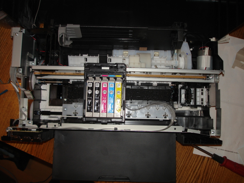

Снятие ПГ в процессе

Можно...только высуши хорошо...а можно спиртом, НО только контакты...

Она...и чернилки на ней. :) А говорил что нет. ;)
А ПГ не ТРОГАЙ...не откручивай ничего...будет пипец.
