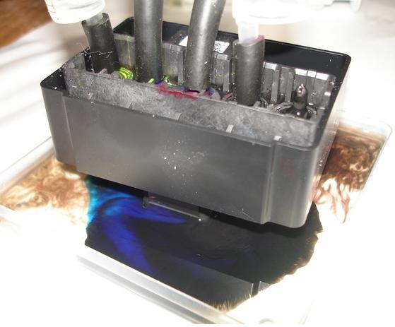

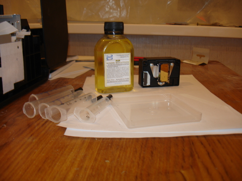

Приготовил всё для промывания:
В инструкции к промывке сказано нагреть до 35 градусов Ц. Помню, что это можно сделать, поместив бутылку с промывкой в ванну с горячей водой. Но ведь в моей "нейтральной" форме (из под палочек для ушей) она быстро остынет, ничего страшного? Ничего не могу придумать, чтобы сохранять температуру промывки. Кстати, насколько "нейтральна" эта формочка?

Можно и ночь постоять...и чистить надо и сушить...
| Сообщение #26 Отправлено 02 апреля 2009 - 21:56
Понятное дело...без фанатизма...и сушить.

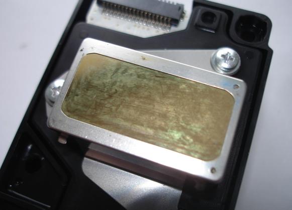

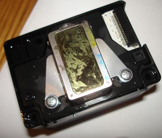

Промывка действует, но лучше оставлю на ночь. Вот нынешнее состояние:
Мазня на части соприкосновения с бумагой немного напрягает. Можно потом протереть её? А главное, чем?

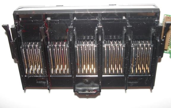

Далее протёр контакты, без фанатизма:
Краснота осталась, но только на пластике, на самих контактах тонким слоем - думаю это не страшно.

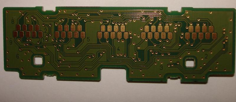

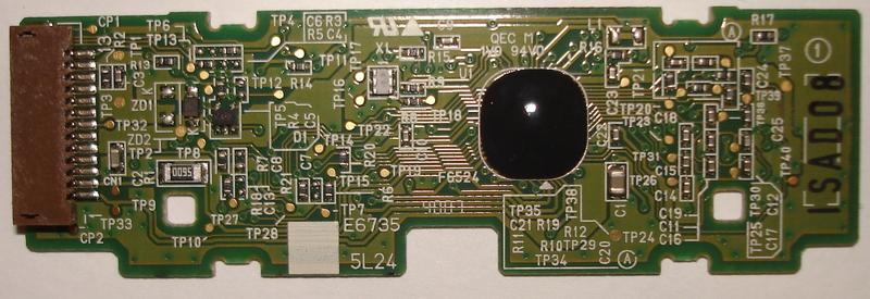

Снял CSIC-плату:
Действительно обратная сторона платы:
Предохранителей в упор не могу найти. Может, их нет? Подскажите способы проверки работоспособности платы, мультиметр есть.

Снял CSIC-плату:
| Сообщение #28 Отправлено 03 апреля 2009 - 12:46
После ночи отмачивания ПГ в промывке, её состояние практически такое же осталось.
Можно ли эту зеркальную часть. которая контактирует с бумагой, протирать ватой?
| Сообщение #29 Отправлено 03 апреля 2009 - 12:59
Нет. К ней касаться лишний раз вообще не рекомендуется, но если уж надо, то пользуйтесь безворсовой салфеткой

Сколько читаю эту тему, не могу понять смысл этих всех операций...
Напоминает анекдот, в котором один новый, советовал второму, протереть зеркала автомобиля, дабы запустить неработающий двигатель...
Зачем квасить ПГ в промывке 22 часа?
Зачем ее вообще нужно было снимать?
Ведь промыть ПГ можно не снимая, с гораздо меньшими усилиями и риском.
Если не видит картриджи, по той причине, что залита чернилами контактная плата, зачем мыть ПГ?
Почему не промыть саму плату?
Сушить, обдувая бытовым феном минут 30 со всех сторон, далее - пару суток в теплом месте (на баттарее), снова - феном, снова на баттарею.
Лучше перебдеть, чем недобдеть.
Но, все-равно, не понимаю - нафига?

Episode, в начале темы мне рекомендовали промыть ПГ, причём не откладывая.
Ну раз уж полез за платой, грех не промыть, ведь слой чернил неплохой был на ней
И ещё: после сушки можно вставлять назад и пробовать?
