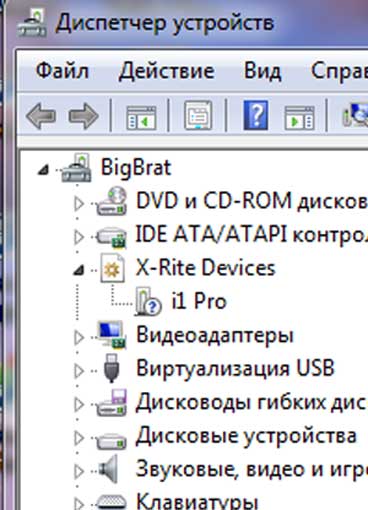

|    Сообщение #769 Отправлено 26 сентября 2010 - 00:16   Setjet
Установил Match на ноут с 32-битной семеркой, подключил i1 и он установился, но опять в диспетчере устройств с вопросительным знаком. Попробовал откалибровать экран - вроде работает. Хотя по дешевой и отвратительной матрице ноута с определенностью сказать это затруднительно))
Друзья, давайте хотя бы определимся: в диспетчере устройств в семерке иван у вас с вопросительным знаком в кружочке прписался, или нет??
|    Сообщение #770 Отправлено 26 сентября 2010 - 00:45   interfer
Setjet
Прикрепленное изображение: 1.jpg
Epson R220 Hameleon ER270, R290 WWM E83, СНПЧ Resetters капсулы,
Spyder3Studio, Eye One UV Basic
|    Сообщение #771 Отправлено 26 сентября 2010 - 09:01   Setjet
Так, значит вопросик это нормально...
Что в итоге имею. На домашнем компе с 64-битной семеркой при подключении к разъему на морде компа i1 не работает вообще. При подключении сзади к матери - работает криво и виснет. Подключаю коротеньким толстым комплектным шнурком. Возникает только гипотеза что Зотаковская миниитховая плата не выдает нужного тока на юсб порты даже те что на материнке :unsure:
Попробую подключить через хаб с внешним питанием
|    Сообщение #772 Отправлено 26 сентября 2010 - 11:52   interfer
Уже обсуждалось. Если не тянет, подключайтесь через внешний USB HUB с собственным источником питания. Шнур должен быть качественный (толстый) в комлекте шел, по виду, в серебристой оплетке.
