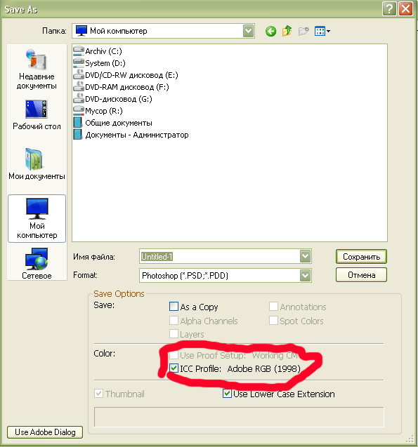

2Димец: спасибо. однако у меня там профиль монитора прописан и обычно его туда вшиваю... а как в ту строчку построенный профиль принтера поставить?
я предполагаю, что через edit -> convert to profile (или edit- assign profile???), а юзеру печатать сию тестовую картинку в режиме no color management, в драйвере ICM: management off, верно?

Всегда удивлялся зачем некоторые пристегивают к файлу профиль монитора??? Какой в этом смысл?
А так верно мыслите: в фотошопе : конверт ту профиль, но при сохранении файла галочку о вложенном профиле снять, иначе ваш клиен вытащит из пробника профиль, вам скажет: мне не понравилось, а сам будет успешно его использовать

Dimmx (14th April 2009 - 09:48 PM) писал:
При первом- вы цвет преобразуете в сигналы для устройства вывода, во втором- вы сигналы файла преобразуете в цвет(но всё равно ФШ конвертит его(без спроса) в профиль моника- тоже устр. вывода).
