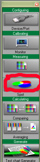

|    Сообщение #170 Отправлено 13 апреля 2009 - 12:01   MickMPS
Промерить, кстати, проще в KeyWizard, ссылку давал выше. Прога простая, но мериит все что угодно, с запуливанием результатов замера в открытое приложение, например в эксель. Настроить тока надо что будет выдавать при измерении и в каком виде. Вроде и мануал на русском валяется на компе, если надо скину, тк не помню леит ли он в архиве. Можно и в ishare замеры делать, там это еще и наглядно. Раздобыть бы прогу SpectraShop, это вообще находка для наглядных опытов и измерений. На родном сайте лежит версия 3, но лекарства от жадности не могу найти.
