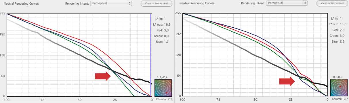

sergo13, у вас походу ниже 30 измерения сильно скачут от "ожидаемых" софтом значений. Аргилл пытается сгладить это безобразие отсюда и такая ерунда. Монака почти не гладит и результат кажется лучше. Имхо, неудачная связка или из-за экзотической бумаги происходит неправильный замер.
| Сообщение #122 Отправлено 03 марта 2010 - 17:59
parasolid, спасибо. Я так и думал, что бумага такая потому, что на других типах бумаги все прекрасно.
Epson R220 (чернила SkyHorse), ColorMunki Photo
