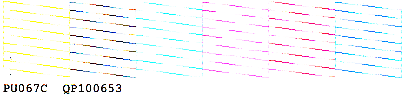

На фотобумаге LOMOND матов.
А где их найти расширенные тесты в сервисной программы? Подскажите, пожалуйста, поюзаю.
  • Прикрепленное изображение: _.jpg
|    Сообщение #44 Отправлено 31 октября 2009 - 02:25   ZRS
Это хороший тест?
А лайт мажента у кого косоструит?
|    Сообщение #45 Отправлено 31 октября 2009 - 09:24   Tack
Да и на маженте с парой дюз не все шоколадно
|    Сообщение #46 Отправлено 31 октября 2009 - 11:36   Episode
А желтый? Тоже нормально? :unsure:
bchserg
Это Вы называете нормальным тестом?
|    Сообщение #47 Отправлено 31 октября 2009 - 13:33
ГостьИскатель_*
ФАК СНПЧ. Промывка печатающей... "Изучаем тест дюз".
|    Сообщение #48 Отправлено 31 октября 2009 - 18:00   bchserg
1. Читаем ЮХа Mar 1 2009, 10:20
2. Соглашусь и с мнением Tack п1 Oct 29 2009, 12:45
3. Вы не внимательны, Я говорил Oct 30 2009, 0:32
Показывал фото там хорошо видно:
в начале фото 2-3мм полос нет…
И на А4 так же, середина, - абсолютно идеальная картинка (кроме начала и конца).
НЕ ПО ВСЕЙ ПЛОЩАДИ ЛИСТА!
Товарищи, по вашему получается, что ПГ начинает печатать кривоструя, потом она одумается сантиметров эдак на 20-25, а в конце ей на этот лис снова накласть!
Считаю, что именно с помощью данного теста мою проблему не увидеть.
(до заправки новыми чернилами, тест был отличным, согласен с тем, что сейчас желтый косоструй, еще проблема в скане и передаче картинки теста в студию без искажений, уверен, немного погоняв принт, тест снова станет идеальным, поверьте, не только вы разбираетесь в данном тесте).
4. Экспериментируя, заметил еще следующее:
а) первый лист фото выходит отличным, и лишь в конце пара тройка еле заметных полос LIGHT MAGENTA. Второй и последующие отпечатки как и описывал ране, брак…
б) затыкаю и вторую, маленькую, пробку СНПЧ в LIGHT MAGENTA, после нескольких отпечатков ФОТО идеальные, потом понятно что…
в) поднял принтер относительно СНПЧ, постепенно пропадают дюзы, кроме LIGHT MAGENTA.
5. Tack Oct 30 2009, 9:16
Где найти расширенные тесты?
Основной вопрос тот же

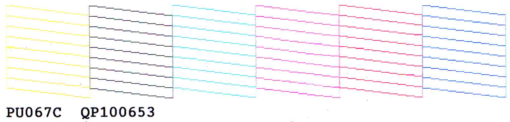

  • Прикрепленное изображение: 33.gif
|    Сообщение #51 Отправлено 31 октября 2009 - 18:39   koka
|    Сообщение #52 Отправлено 31 октября 2009 - 19:31   bchserg
Я имею ввиду, что тест восстановился.
Проблема осталась, полосит в начале и в конце ФОТКИ.
Основной вопрос тот же?
