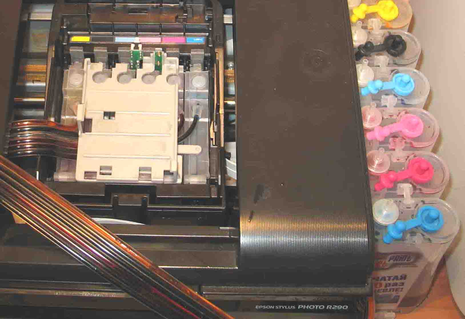

Господа, R290 полосит синим на перезаправляемых картриджах.
Используются картриджи IST T0821-Т0826
Чернила Inko Premium (знаю, что не самый лучший вариант, но других в своем городе не нашел).
Принтер отработал на отлично на одном комплекте оригинальных картриджей, затем, при переходе на перезаправляемые, отпечатал листов 10 А4, но потом стал полосить синим. При этом, если дать отдохнуть сутки, печатает нормально 1-2 листа, затем опять начинает полосить. Полосит только синим. Бутерброд делал, но помогает опять же на 1-2 листа.
Что предложите? (кроме замены чернил :) )

| Сообщение #32 Отправлено 29 октября 2009 - 11:45
1) СНПЧ картриджная, а значит более капризная после определенного срока эксплуатации
2) Воздушные фильтры стоящие сверху доноров-нафик! От них больше проблем чем пользы
3) Доноры заправлены неправильно

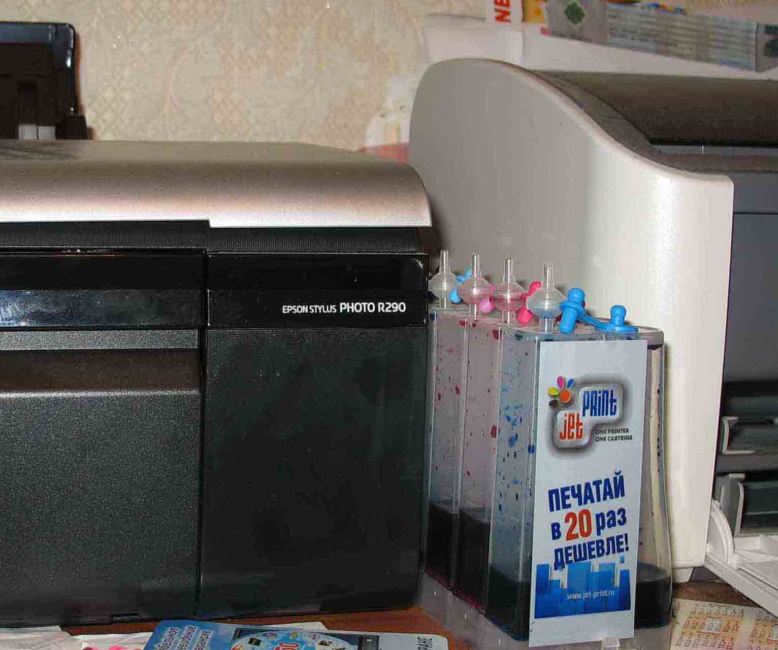

| Сообщение #33 Отправлено 29 октября 2009 - 11:52
1.Так у вас почему чернила в воздушных отсеках доноров?
2.Он у меня боле 1,5 года. Полосить начал 4месяца назад.
Так причем тут модель принтера? Возможно фильтры в ПГ забиты ржавчиной с пружин, возможно некачественные чернила ...
Проверьте проходимость ПГ и проходимость СНПЧ, для определения направления поиска неисправности.

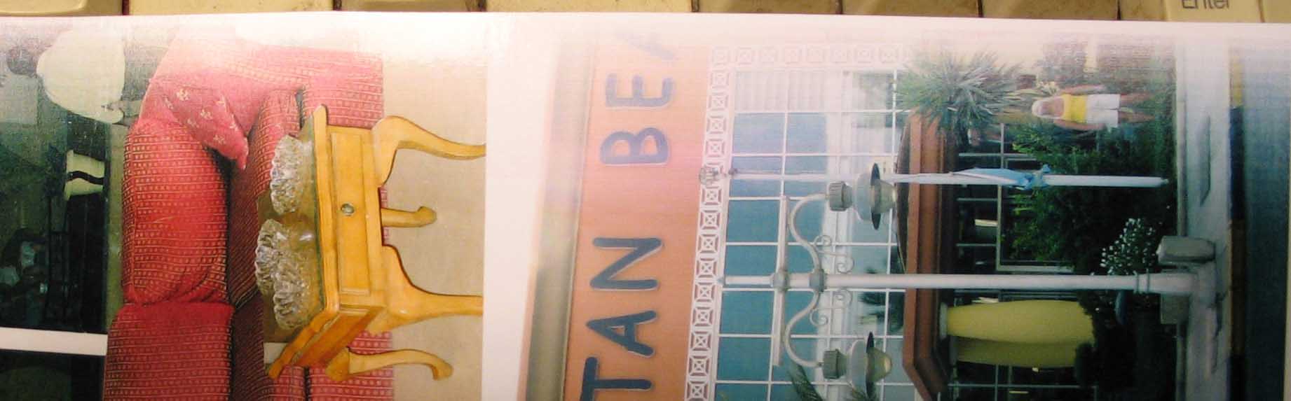

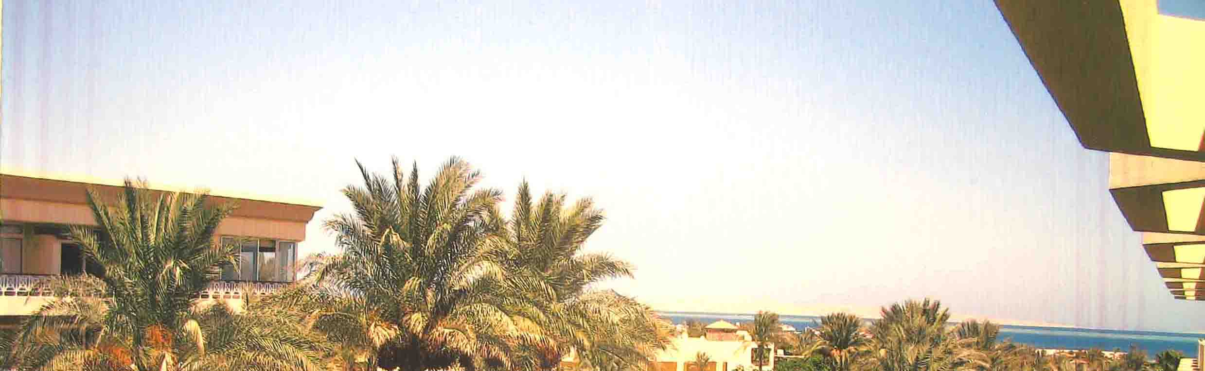

| Сообщение #34 Отправлено 29 октября 2009 - 13:09
Сейчас конечно все не правильно (у вас почему чернила в воздушных отсеках доноров) – это результат попыток выяснения причину. Да и готовиться СНПЧ для дозаправки чернилами.
Напоминаю, что полосит, это примерно так, берем самую качественную фотку (без полос) и наносим на нее полосы LIGHT MAGENTA, результат, -лица людей сильно насыщенного тона состоящих из полос, на более светлых местах полосы отсутствуют. Прет LIGHT MAGENTA.
Скан фото после его заправки.
Чуть не забыл.
Чуть не забыл.
| Сообщение #35 Отправлено 29 октября 2009 - 16:32
Покажите.
Кстати, вы о балансировке не слышали? Доноры на уровне принтера в данном случае, по моему, низковато.
Покажите.
| Сообщение #36 Отправлено 29 октября 2009 - 22:39
И наверняка тест дюз "идеальный".
Обратите внимание, в мажентах самый высокий уровень.
Обычно доноры стоят. Будь доноры низко, пропадут остальные цвета.
| Сообщение #37 Отправлено 29 октября 2009 - 23:32
Трудно конечно в 100кб уложится.
В начале фото 2-3мм полос нет, далее 2-4 потока полос, в середине и во второй части их практически нет, и к выходу фото опять несколько потоков полос, а в самом конце 1см их совсем нет. И это в режиме наилучшего Фото. Фото 10х15.
Может кто веточку знает, скажите.

Тест дюз хороший на всех бумагах.
Для печати используется фото бумага трех видов LOMOND глянец, матов. Print jet разных g/m, и размеров.
А вопрос один и тот же почему полосит, добавляет полосы дополнительного оттенка красного цвета, в чем может быть причина? У кого нить было такое?
