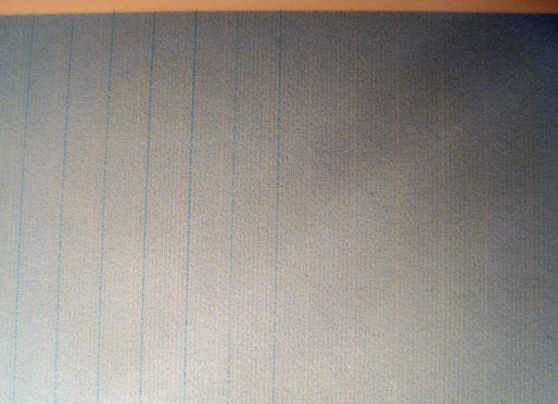

| Сообщение #11 Отправлено 01 марта 2009 - 00:08
Выкладываю фото распечатки заливки голубым цветом. Распечатка на бумаге Ламонд глосси в режиме фото простая бумага
Четко видны полосы синего цвета через каждые 3мм, причем вначале печати первые 3см полос нет
. Белые полосы это результат отсутствия одной дюзы светлоголубого, потом она благополучно появилась и белых полос нет, но вот от синих никак не могу избавится. Бывает после прочистки печатает несколько листов без полос. На границе печати видно что эти синие полосы выступают немного за общую границу печати. Может кто нибудь может сказать в чем проблема?

Да читал я сто раз про эти пружины, и что я должен понять, что уменя голова ржавчиной забилась? Допустим забилась, что делать то ктонить может сказать? Выкинуть принтер? Ктонить может конкретно сказать что делать? Выкинуть так выкинуть, или еще можно чтото сделать?
По фото никто ничего не может сказать, в резутьтате чего полосы, кривоструй отсутствие дюз, чтото еще? Почему сначало нет полос а потом есть и на тесте дюз все ОК?

ret2006 (1st March 2009 - 08:10 PM) писал:
Кстати, что с фоткой то от чего полосы?
Я не могу ответить на этот вопрос. Только глядя на полосатую фотку, трудно что-либо сказать.
Тест дюз так никто и не увидел, а желательно бы... На фотобумаге. И не фотографию теста дюз, а скан.
