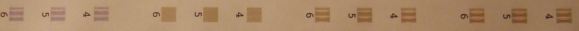

День добрый, господа!
Прошу оценить прилагаемый файлик. Вырезка из калибровочного листа.
СНПЧ. Печать любительская, нерегулярная...стараемся раз в неделю ) но после летнего отпуска долго не печатали.
Тест дюз стал нормальным, через 2-3 прочистки. Но фотографии печатаются размытые.
При колибровке вылезло такое странное изображение. При этом из 4-х секций, только третья выглядит как обычно, остальные с примесью цветов и кривые, полосы не читаются....
Видимо загрязнение?
Что посоветуете?
С уважением...

|    Сообщение #75 Отправлено 21 сентября 2009 - 08:42   Gex
Бутерброд....

Кривоуложенный чернилопровод дёргает головку, как хочет!
|    Сообщение #77 Отправлено 23 сентября 2009 - 13:57   RaRaV
Пробутербродил.... Есть улучшение незначительное...буде еще сегодня делать...
А про чернилопровод... Он уже с год так стоит... проблем, вроде не было...
Попытаться извлечь картриджи и насадить их по новой?

|    Сообщение #78 Отправлено 23 сентября 2009 - 16:33   ЮХа
Просмотр сообщенияRaRaV (23rd September 2009 - 03:57 PM) писал:
Было на форуме. Ищите, читайте.
Крайне рекомендую не заморачиваться калибровкой. Просто отключите двунаправленную печать. Да, печать будет в два раза медленнее, но это избавит Вас от хлопот, связанных с нежеланием понять, как элемент (чернильный шлейф, не предусмотренный производителем принтера), может влиять на качество печати.
