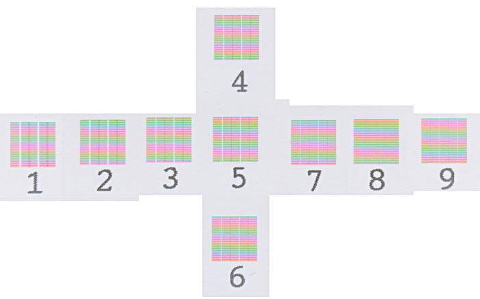

| Сообщение #29 Отправлено 12 февраля 2009 - 20:20
Тупо сократил вырезкой один из фрагментов теста.
Выбираем номер ВОСЕМЬ!
Если ваш принтер не может напечатать подобное, то ищем проблемы другие.
| Сообщение #30 Отправлено 13 февраля 2009 - 09:09
ЮХа (12th February 2009 - 08:20 PM) писал:
А можете выложить все 4 набора которые печатает Ваш принтер?
Дело в том что в 1 наборе квадратов у меня идентично и выбрать не проблема, а вот в остальных - все квадраты "вогнуты" и не могу понять что там нужно выбирать. Очень хочется посмотреть какие они у Вас и что нужно выбрать именно там (2-4 набор квадратов).

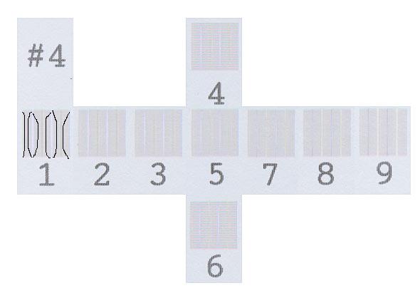

| Сообщение #31 Отправлено 13 февраля 2009 - 12:09
Все четыре части теста моего принтера практически аналогичны. Принтер за 14 месяцев калибровался первый раз. Везде пришлось поставить цифру "8"
Для реальных фотоизображений результаты малозаметны. Для графики калибровка обязательна.
Чуть позднее выложу весь тест.
Ну вот:
Ну вот:

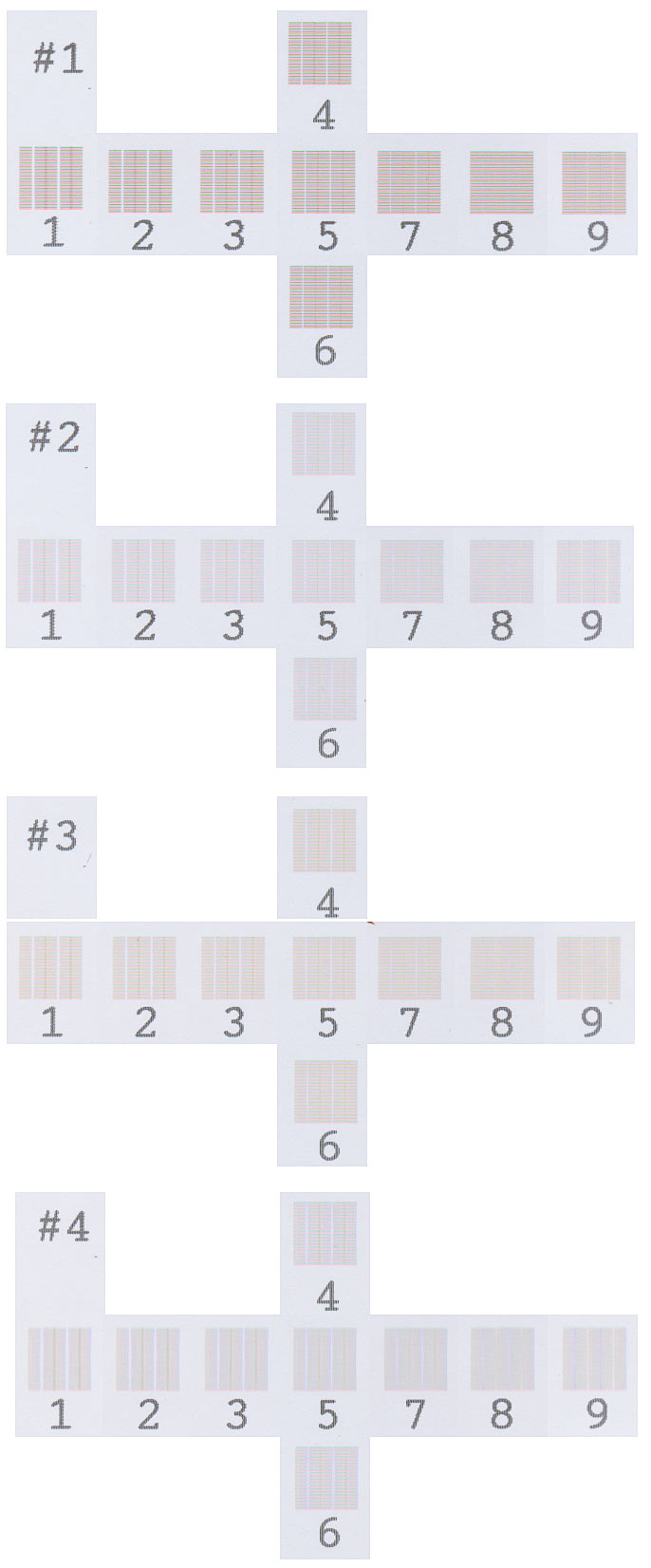

| Сообщение #33 Отправлено 13 февраля 2009 - 17:04
Теперь понятно почему у меня ничего не получалось. У меня распечатанный лист для калибровки пг не такой. У меня только в первом наборе квадраты такие же как у Вас, а у остальных наборах (2,3,4) все квадраты такие как я нарисовал на примере 1-го квадрата из 4-й группы. То есть у меня все квадраты в 2-4 наборах немного (или сильно) "вогнуты" по середине. Чем это может быть вызвано?
З.Ы.: постараюсь в воскресенье выложить фотку листа калибровки пг.
З.З.Ы.: Epson R270, "Ваша" СНПЧ , чернила InkTek, калибровочный лист печатаю на обычном листе А4, профиля под бумагу и чернила не использовались.
| Сообщение #34 Отправлено 13 февраля 2009 - 17:19
Не видя физического состояния конкретного принтера, сложно дать ответ на вопрос: "Чем это может быть вызвано"
Ситуация проста: при двунаправленной печати (быстрой печати) нам необходимо, чтобы нижепечатаемая точка находилась бы на одном вертикальном уровне с верхнепечатаемой. Люфт направляющих ПГ, люфт в подшипниках двигателя, перемещающего головку по горизонтали со временем делают невозможной быструю печать.
Мой принтер тоже готовится выйти в тираж из-за люфта в направляющих.

| Сообщение #35 Отправлено 13 февраля 2009 - 17:32
ЮХа принтером пользуюсь мало. Вот как раз собрался заняться профилем и купить 10х15 - 500 листов (для неспешной печати своих домашних фоток). Ну и максимум ещё и пол сотни - сотня 13х18. А что?
З.Ы.: "готовится выйти в тираж из-за люфта в направляющих" - значит на свалку?
| Сообщение #36 Отправлено 13 февраля 2009 - 17:46
Изменить ситуацию с люфтом в паре сталь-пластик я не могу. При процедуре калибровки слышен противный стук при смене направления движения ПГ.
На реальных фотоизображениях всё пока нормально.
Если посмотреть, то на Вашей картинке кривизна в начале печати (от парковой зоны). При потоковой печати 10х15 в этой зоне больший износ направляющей. Это мои предположения, не более. Естественно, можно ещё спросить, а как у Вас уложен шлейф? :)
| Сообщение #37 Отправлено 13 февраля 2009 - 17:50

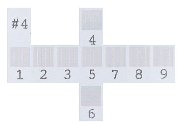

ЮХа спасибо за помощь. В воскресенье выложу фото листа калибровки, а пока займусь шлейфом (тоже закрались на его счёт подозрения).
1) Если убрать галочку "быстрая печать" - значит ли это что на калибровочный лист можна забить?
2) И как так, что квадраты в первом наборе "нормальные", а во 2-4 все квадраты - "кривые"?
| Сообщение #38 Отправлено 13 февраля 2009 - 19:01
То, как предлагают уложить шлейф производители ширпотребных СНПЧ, является полным отстоем. Расчёт прост: уверить покупателя в простоте установки и в ненарушении гарантии. Оставлю это без "коментов"
Теперь внимание: если мы пытаемся поймать микроны при калибровке, то должны обеспечить беспрепятственное передвижение ПГ. Примерно такое, какое обеспечивается в штатном режиме без дополнительных дестабилизирующих факторов в виде кривоизгибающихся шлангов.
Если принтер новый и неизношенный, то можно провести калибровку с помощю оригинальных картриджей, отсоединив шланги. Проверьте мою мысль!
Если не пользоваться "быстрой печатью", можно не калибровать. Это следует из самой процедуры калибровки, написанной РУССКИМ языком самим ЭПСОНОМ! Только вот какой момент: при дестабилизирующих факторах не известно, в каком направлении кривоуложенный шлейф дёргает ПГ!
| Сообщение #39 Отправлено 16 февраля 2009 - 09:16
ЮХа большое спасибо за помощь. Наверное шлейф (немного его поправил и распечатало нормальный калибровочный лист, аля Ваш). Скорее всего я его (шлейф) просто мало "запустил" в принтер (или много) и он, при движении каретки в крайнее левое положение, её стопорит. Теперь он немного стучит, когда каретка в крайнем левом положении, вот только я ещё не понял это из-за кроткого шлейфа или из-за длинного (петля образуется), хотя скорее первое. Сегодня буду исправлять эту ситуацию.
| Сообщение #40 Отправлено 16 февраля 2009 - 11:46
