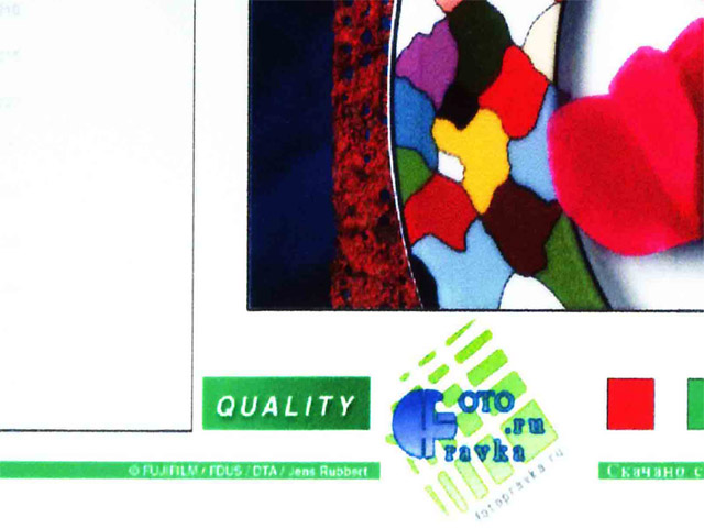

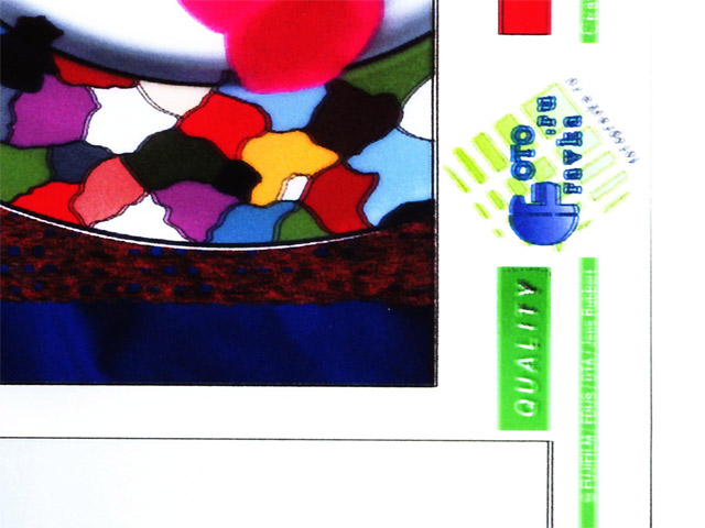

|    Сообщение #54 Отправлено 26 марта 2009 - 10:51   elektron7979
Прикрепленное изображение: ______________________.jpg
это изображение отпечатано с установками простая бумага - текст, использовал фотобумагу Ломонд матовую(на простой получается примерно такая же четкость
Прикрепленное изображение: ________________________.jpg
а это отпечатал с установками бумага эпсон матте - фото, использовал ту же ломонд матовую
|    Сообщение #55 Отправлено 26 марта 2009 - 11:03   ПчёлКусючий
Растекаемость ещё зависит и от самих чернил. Несколько лет назад я выбросил из-за этого ОСР чернила. На сегодняшний день меньше всего растекаются чернила Хамелеон. ИМХО. Прошу не плюваццо.
|    Сообщение #56 Отправлено 26 марта 2009 - 11:27   elektron7979
Да в моем случае как бы не растекаемость чернил имеет место, а какая то неточность в плевках, там же вроде бы пару раз должен плюнуть на одно место, а у меня похоже после первых плевков следующие уже попадают не туда куда надо.
