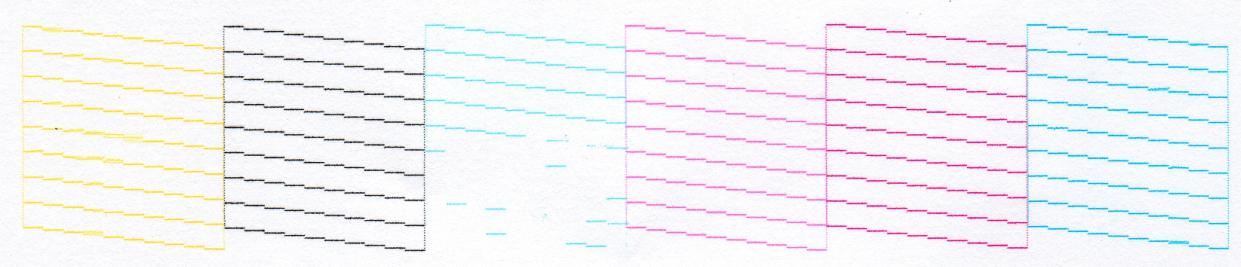

| Сообщение #45 Отправлено 10 февраля 2009 - 21:54
Кар дак у тебяж косоструй , канешна будет полосить. Попробуй из сервисной программы распечатай тест, там всё более менее ясно будет.Давно бы скачал прогу да сделал тест. На всё уходит 5 минут, а вы несколько дней уже в ветке висите....
Саша_ua А через пару дней простоя какой тест , тоже с пропусками на светло-голубом? И кстати на голубом у вас косоструй.

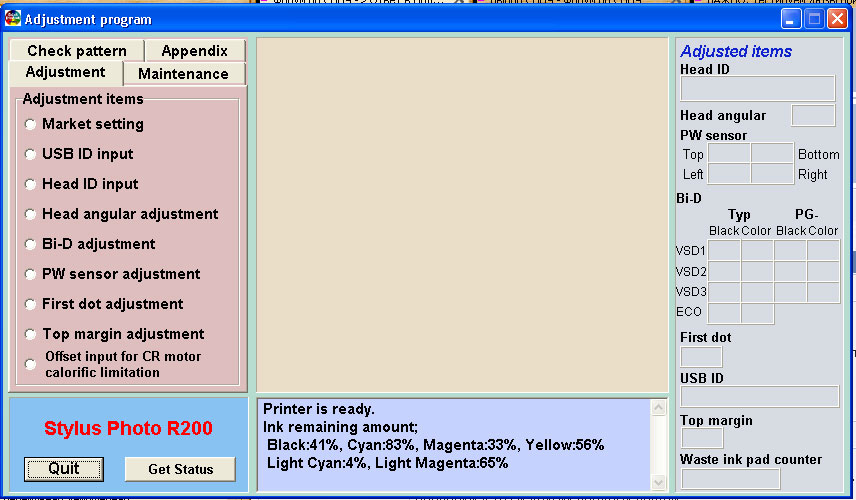

| Сообщение #53 Отправлено 11 февраля 2009 - 22:43
1. Одни специалисты утверждают, что тест в норме, другие, что нет. Сколько людей столько и мнений. Так, что нет чёткого мнения о том косит или нет мой принтер. Кроме того,за свою жизнь я убедился, что если хочешь, чтобчто-то было сделано хорошо -делай это сам. Много раз проверено,в основном на своем авто,да и на многом другом. Так что сервис центр не панацея. Там могут работать еще более тупые люди.
2. Ссылка brs test ведёт на тест для r270, а у меня r200
3. Скачалкакую-то прогу (см.фото) Это она, АР в смысле ? Если она , то я не нашёл как из нее тест печатать.
| Сообщение #54 Отправлено 11 февраля 2009 - 23:05
Кар
переходишь на закладку check pattern и оттуда печатаешь, делов то...
желательно на фотобумажке тест делать

Кар
Действительно, посмотрел на тест от Саша_ua
В заголовке программы название. Вы поосторожнее с AP, у принтера может крыша съехать.
Brs test: в теме сказано как запустить.
