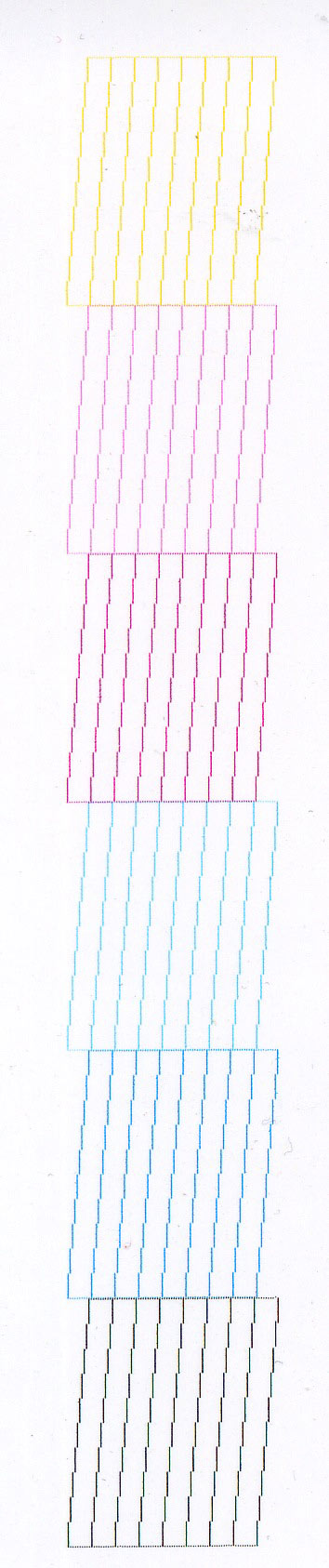

1. всё перепутал. Чернила у меня inktec, а картриджи ink jet
2. Тест дюз, как рекомендовали на глянцевой бумаге прилагаю.
3. Не уверен, но полосатость вроде проявляется после смены картридже. И прокачки не помогают. Приходится так печатать, с полосами, потом постепенно проходят полосы. Сгусток грязи не может же, на мой взгляд, каждый раз при смене картриджа попадать в дюзы. А чернила хорошие и поставщик надёжный. Не должно бы от них возникать проблем.

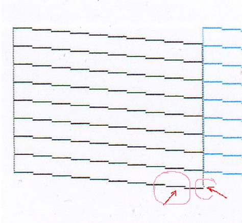

| Сообщение #24 Отправлено 09 февраля 2009 - 11:06
Не вижу где на черном проблема. Увличил во много раз и не нашел. Если не в тягость обведите кружочком то место пожалуйста.
| Сообщение #25 Отправлено 09 февраля 2009 - 14:59
Чёто и я не увидел...стар стал...подслеповат наверное. :)
Тест как тест...думаю....ДЗК....там "собака, порылась". ...наталкивает ....цитирую автора..."...на мой взгляд, каждый раз при смене картриджа попадать в дюзы..." и вот это "... но полосатость вроде проявляется после смены картридже..."
| Сообщение #26 Отправлено 09 февраля 2009 - 15:37
дык, воздух возможно, раз при смене картриджа проблема выползает.
а вообще лучше сделать тест из АР там даже слепой увидит есть косоструй или нету.

| Сообщение #32 Отправлено 09 февраля 2009 - 22:02
koka , косоструй! 9я ступенька в нижнем ряду в чёрном цвете. Изображение переверните, или монитор боком поставьте чтоб легче смотреть было. :)
| Сообщение #33 Отправлено 09 февраля 2009 - 22:37
Перевернул...не увидел...а сделать как просил Кар...слабо?
Цитирую "...Если не в тягость обведите кружочком то место пожалуйста."... :)

| Сообщение #35 Отправлено 10 февраля 2009 - 08:28
Фунтик, такие полоски получаются после сжатия файла скана. В жизни все выглядит нормально.

Фунтик...как бы....сказать...мягко говоря, у нас с тобой разные понятия о косоструе...
мне достаточно "ступеньки" ровной...в вот если её нет...тогда...

| Сообщение #37 Отправлено 10 февраля 2009 - 12:12
фунтик
А все остальные - разве не такие? Получается у него все дюзы на всех цветах косят?
Нет, нормальный у него тест.
| Сообщение #38 Отправлено 10 февраля 2009 - 18:37
Нет , тест очень плохой, просто ужасный, и чернила походу тоже плохие.
