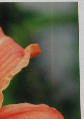

Поставил, дал отстояться (вначале не было желтого и светло-синего на тесте, потом появились) начал печатать. И о!!! Чудо!!!! Только с обратным знаком - полосатость никуда не ушла, только приняла другой вид. Господа!!! Же не маж пасс си жюр!!! Помогите избавиться!!! Ну не переходить же обратно на Эпсоновские картриджы (с ними не полосит)!!!
Фотки прилагаю - по прежнему нет сканера, поэтому сфотал и выложил, что получилось...

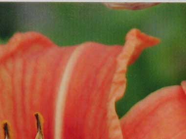

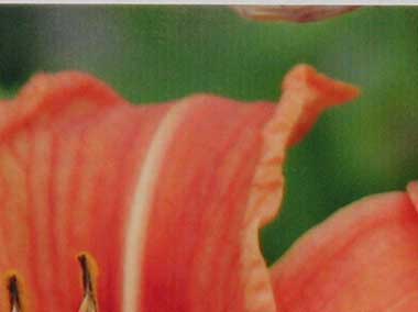

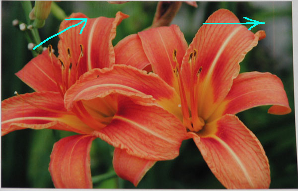

Все фоты не влезли за один раз... Это участки по стрелкам...
Юха - принтеру нет и года - покупался в августе прошлого года. Бабло на нем не зарабатываю - печатаю для себя. просто много фоток скопилось за н-цать лет с цифровиком (опять же дети, экскурсии и т.д.) Изредка печатаю друзьям с их бумагой, бесплатно...

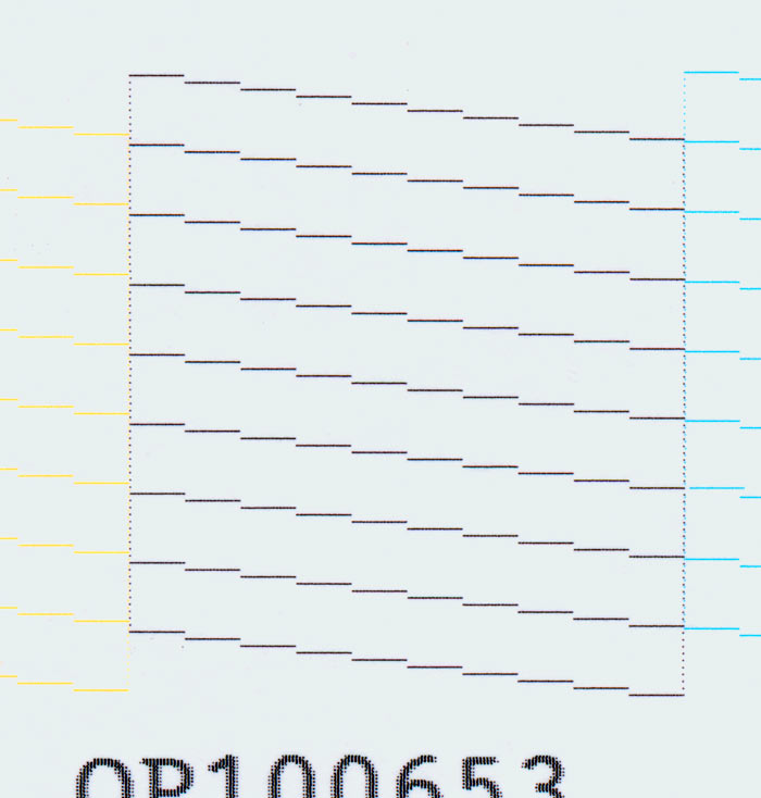

На всякий случай показываю фрагмент штатного теста.
Принтер R270, более года в эксплуатации, использовался жестоко для экспериментов с донорами, капсулами, картриджами, чипами. Чернила, явно левые - OCP, но не менялись. Фотобумага Ломонд 120 г. Принтер разбирался с целью восстановления работы податчика.

Тест:
Если кто обратит внимание на "тонкость" некоторых линий в тесте - это артефакты сжатия. На бумаге под лупой всё ОК!
