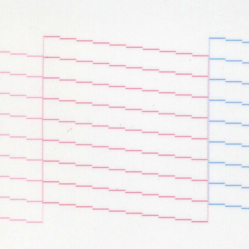

ilang ну и... прочитал ещё раз все ваши сообщения, ненашёл нигде чтобы вы заправили все капсулы одними чернилами! промывкой вместо чернил тест дюз неделают, там вязкость не та... Попробуйте снять ПГ и посмотреть , случайно не "блестят" ли дюзы на пурпурном цвете.

Так. Провел серию горячих бутербродов раствором аммиака с водой (1:1). Бутерброд 5 минут, штатная промывка (в капсулах тоже аммиак). И так 5 циклов. Выкладываю результат. Левая вертикальная линия на маженте выровнялась, правая тоже стала ровнее, но все равно "расходится" с синим. Идет ровно параллельно. Мне кажется, это уже не отмыть.

На Вашем тесте дюз как раз раскалибровка.
Конечно, не исключен вариант проблем с энкодером, но я больше склоняюсь к проблемам с калибровкой.

В общем, без особых надежд попробовал программную калибровку. Результат нулевой. На тесте дюз все та же картина - правая вертикальная линия маженты идет ровно параллельно синей, не совпадая с ней, а левая - нормально, совпадает с лайт мажентой.
Я вот что думаю, ведь и левая и правая вертикальные линии печатаются одними и теми же дюзами, и если бы проблема была в поврежденных или грязных дюзах, то и левая линия была бы не такой, как надо, так ведь? Значит с чем может быть еще проблема? Чернила отпали, засор тоже. Механика? Вал я смазал, ленту энкодера протер, шлейф переуложил. Остается электроника? Какие можно для этого сделать тесты? Может быть какие-то из Adjustment Program? Во избежание советов: "ничего там не трогай! убъешь принтер!" замечу, что с головой я дружу и паркинсонизмом не страдаю. Просто тема пока для меня новая.

Нет, я именно о калибровке.
Калибровка, обычно, исправляет то, что у Вас на тесте дюз.
Если мне память не изменяет, у Вас 220? На него АР в свободном доступе, я лично раза 3 выкладывал, там больше возможностей по калибровке.
Если бы это был энкодер, то по фотографии шла бы вертикальная полоса.

Под давлением не мыл. Делал аккуратно прокачку туда-сюда, но уже после того, как обнаружил "расхождение". Если там физическое повреждение элементов ПГ, то почему левая вертикальная линия маженты выглядит как надо? Она ведь печатается теми же дюзами, что и правая. В общем, пытаюсь сейчас откалибровать в AdjProg.

А почему Вы решили, что правая вертикальная линия маженты выглядит не так, как надо? Очевидно, по отношению к циану. А может циан косит?
С личной целью разобраться в трабле с искажениями вертикального точечного теста показываю скомпонованый скан с принтера R270, который еще жив. Возможно, штатная калибровка ему поможет. Надо попробовать.
