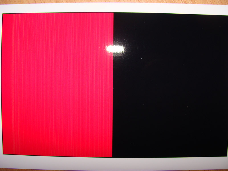

Протер насухо вал салфеткой. Смазал его силиконовой смазкой. Субъективно - принтер стал чуть тише работать, объективно - тез дюз совершенно не изменился. Как была "распараллеленая" мажента так и осталась. При распечатке сплошных заливок - на красных областях полосы. Что это может быть?
| Сообщение #26 Отправлено 16 ноября 2009 - 20:17
Полосы на сплошных заливках - кривоструение. Особенно заметно в режиме экономичном.

Кривоструение как результат чего? Засора ПГ нет, как тут сказали. Предположили проблемы с механикой. Шлейф я убирал, энкодерную ленту протер, вал смазал. Ну а перед этим тщательно промыл ПГ и сменил чернила. Все это результат не принесло. Тест дюз я приложил. Вот и спрашиваю - по какой причине может быть кривоструение?
По поводу черно-красной фотографии - да, моя ошибка, поспешил. Как сфоткал, так и выложил. Полосы на красном горизонтальные, конечно.
