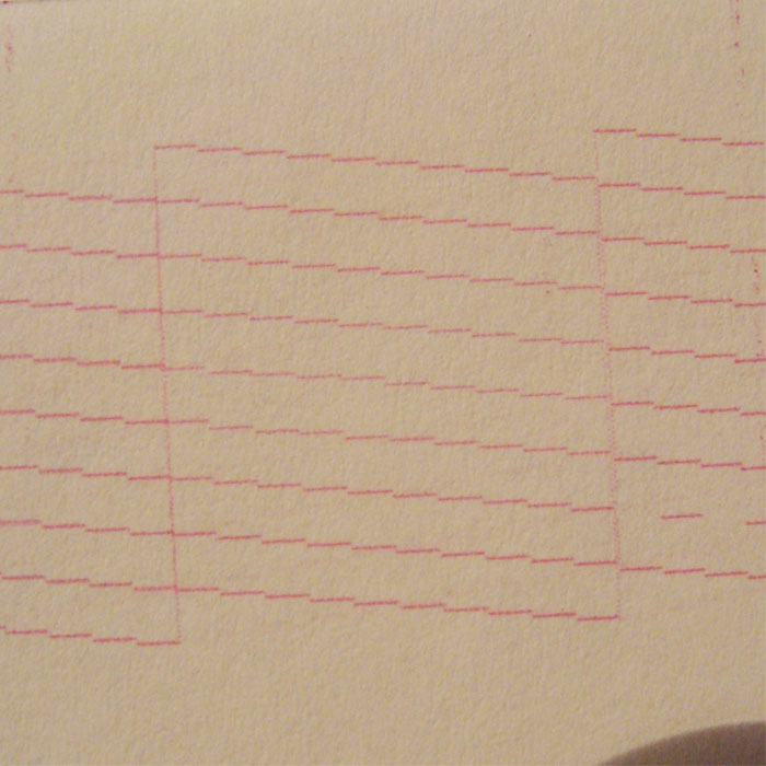

|    Сообщение #45 Отправлено 17 ноября 2009 - 01:43   ilang
Специально для спортивного romanM.
Заправил все капсулы одинаковой субстанцией - розовой промывкой WWM-CL08. Сделал несколько раз промывку. Распечатал тест дюз. Сканера не было, поэтому как мог изгалялся с фотоаппаратом. Абсолютно точно видна та же проблема с параллельными линиями на канале, там, где должна быть мажента. Выпавшие дюзы - воздух, не выстояла же система. Все еще не хотите отжаться?

|    Сообщение #46 Отправлено 17 ноября 2009 - 12:56   ЮХа
Я выскажу личное мнение, которое все могут оспорить.
Итак, в чем заключается идея штатного теста (лесенки) ?
1. Показать работоспособность всех дюз ПГ, или, наоборот, выявить каналы с нерабочими.
2. Оценить линейность растра по вертикали и горизонтали. Причем, линейность по вертикали заметна на ступеньках, а по горизонтали на точках.
Как печатается тест?
1. В начале краковременно срабатывают все дюзы одного канала, рисуя вертикальную строчку, состоящую из точек. Именно по вертикальности этой строчки и отсутствии изгибов можно судить о том, что капли не косят вправо-влево.
2. Далее рисуются ступеньки. По по одинаковому расстоянию между ступеньками можно судить о том, что капли не косят вверх-вниз.
3. Еще одно кратковременное срабатывание, но уже двух соседних каналов. Если точки обоих совпали - идеальный вариант. Но чаще, такого не бывает из-за незначительных кривоструений, которые ВСЕГДА присутствуют в РЕАЛЬНОЙ ПГ!
Резюме: при отсутствии люфтов в механизме передвижения ПГ, неравномерности растра (вертикального и горизонтального) можно с полной уверенностью связывать с НЕвертикальным истечением капель из дюз!
Причины могут быть разные. Напр. отличная от стандартной вязкость, засорение, повреждение выходной кромки дюзы....
К счастью, неравномерность по горизонтали не столь заметна на реальных фотоизображениях, а вот неравномерность по вертикали вызывает эффеект полосатости на однотонных участках изображения.
Что делать?
Мыть, в первую очередь. Во вторую - менять принтер.

ЮХа
Да, буду пытаться дальше отмыть. Пожалуй, это единственное, что осталось. Спасибо.

Методом интенсивной терапии: подогретая промывочная жидкость. ЦээЛька хороша, но раствор аммиака - лучше. Набодяжить его 50х50, подогреть градусов до 40-45, заправить в капсулы, сделать прочистку, дозаправить капсулы, положить горячий бутерброд минуты на 3, снять бутерброд, сделать прочистку. Повторить раза три подряд.
Должно помочь.
Только последовательно, так, как написано.

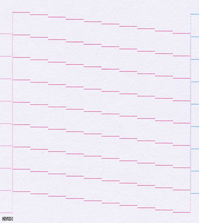

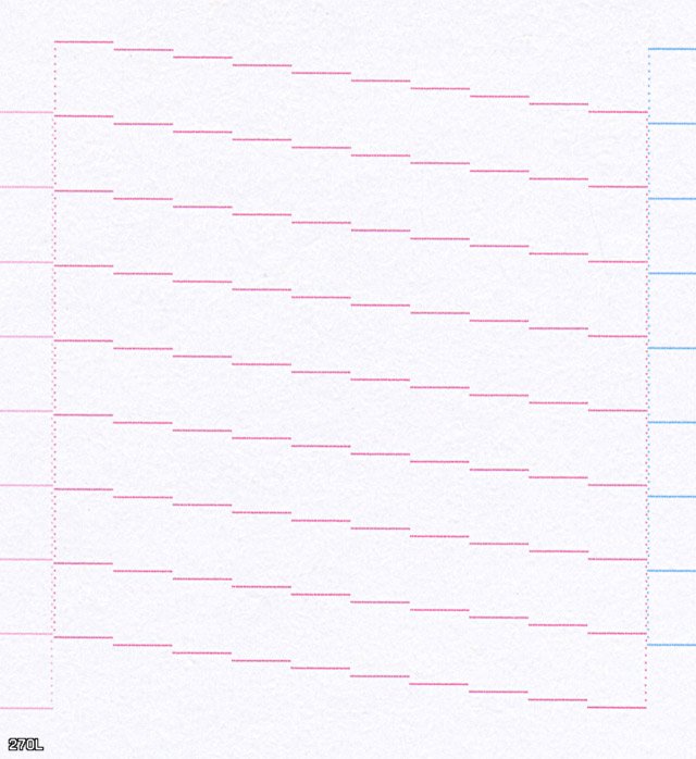

|    Сообщение #51 Отправлено 17 ноября 2009 - 20:51   ЮХа
Два фрагментарных скана теста дюз. Тесты сделаны на фотобумаге, отсканированы, откропированы и приведены в соответствие с требованиями по размещению в Сети.
1. Фрагмент теста незаюзанного принтера.
2. Тут принтер, который за три года прошёл огонь, воду и... всякий чернильный хлам. Хуже, однозначно.

|    Сообщение #52 Отправлено 17 ноября 2009 - 21:04   koka
Вот у Юрия "правильный"...
з.ы. Я так понима. 270H-верхний, а 270L- соответственно нижний...:)
|    Сообщение #53 Отправлено 17 ноября 2009 - 21:10   ЮХа
Совершенно верно!
Внизу в стойке установлен принтер, которому можно спокойно поставить памятник. :)
|    Сообщение #54 Отправлено 17 ноября 2009 - 21:12   ilang
ЮХа
Второй может и хуже, но не настолько очевидно, как у меня. Делаю своему горячие бутерброды. Пока без сыра.

|    Сообщение #58 Отправлено 18 ноября 2009 - 01:17   фунтик
ilang дак может всётаки чернила попробовать поменять? Судя по вашему первому скан тесту, у вас косят именно пурпурные, попробуйте сделайте скан-тест заправив все капсулы ,например голубыми чернилами.Эта тема уже неоднократно поднималась в форуме, почти всегда были виноваты чернила.Неполинитесь, попробуйте...
|    Сообщение #59 Отправлено 18 ноября 2009 - 09:51   ilang
Господа! Я вам благодарен за помощь, но почему вы не читаете мои сообщения?
|    Сообщение #60 Отправлено 18 ноября 2009 - 18:38   фунтик
ilang щас специально посмотрел все ваши сообщения и ненашёл нигде чтобы было написано что вы попробовали "голубые" чернила во все капсулы заправить!Нашёл только сообщение где вы писали что пробовали 2 вида чернил, но всегда на пурпурном кривоструй. Я вам предлогаю либо поменять местами капсулы, либо заправить все "голубыми" чернилами.
