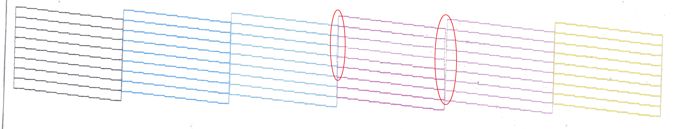

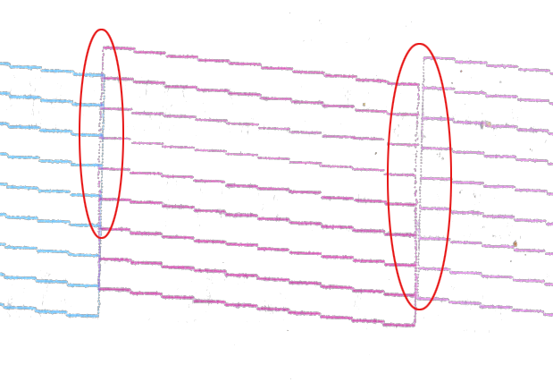

Принтер R220, картриджная СНПЧ, чернила TechnoVision. Принтер используется в основном для распечатки книг, очень редко-для фотографий. Недавно появилась странная проблема- границы тестовых зон не вертикальны (см рис). Отнес в сервис, достаточно серьезный, с очень хорошими отзывами-они дико удивились, никогда такого не видели.
Что может быть? Подскажите!
(на качество скана не обращайте внимание, просто печать шла на скверной бумаге. На нормальной грязи нет, вертикальные линии черные, но проблема остается).

Nimnull 100% чернила виноваты, странный у Вас сервис! вы из Одессы?
покажите весь тест, я скажу какие именно цвета виноваты!
| Сообщение #4 Отправлено 28 января 2009 - 15:14
Magenta явно полосит... Мыть голову и менять чернила.

И помыть капу (это там где паркуется печатающая головка). Особенно уделите внимание так называемым резиновым ножам.

"...Странные оттенки цветов на тесте..." Ага...и жёлтый какой-то не такой...
| Сообщение #10 Отправлено 28 января 2009 - 19:25
koka наманый у него жОлтый, просто так обработал в фотошопе...
А так присоединюсь к людям, помоему проблема с чернилами, протухли пурпурные и светлопурпурные, потомучто ими не печатали книги.Почему они? А фиг знает , потомучто состав такой...

Nimnull меняйте мадженту-это она косит, но все чернила станного цвета, конечно!

Все проблемы с вертикалями при печати связаны с механикой.
Ищите и обрящите!
Надоело тыкать носом!
Ищите и обрящите!
| Сообщение #20 Отправлено 15 ноября 2009 - 19:59
и все таки мне кажется это не механика, и не стандартная калибровка, которая влияет на печать в режиме "высокая скорость", так как данный тест печатается в один заход и в одну сторону, т.е. одним движением головы, и если бы причина была бы в механике, то как минимум искажения были бы по всей вертикали.
