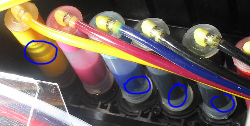

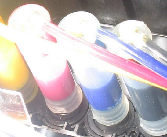

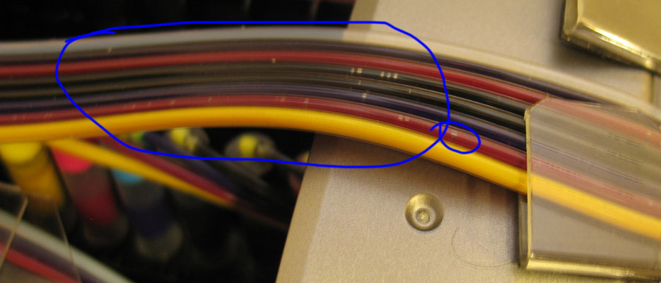

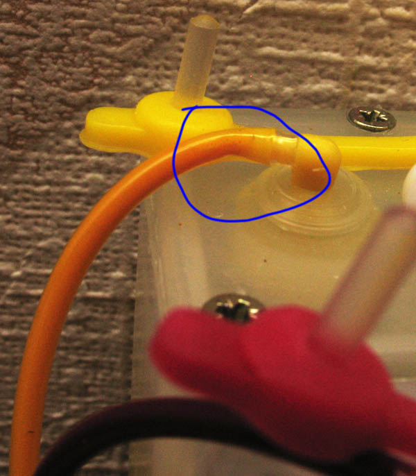

Друзья всем доброй ночи.
Подскажите пожалуйста - в шлейфе и в капсулах появились маленькие воздушные пузыри (принтер пользуется 3 дня)
от чего это может быть, на что влияет (не засорится ли ПГ) и как это вылечить?
прилагаю фото - это в шлейфе ( причем идет по всему шлейфу (в оптимизаторе кстати их оооочень мало если вообще есть))
это в капсулах
здесь с засветкой хорошо видно
это на донорах в местах соединения.
Желтый я просто всю краску вогнал шприцем с фитингом в донор и опять закачал в капсулу (кстати возможно они образовались именно из-за моей попытки вогнать шприцем краску из капсулы и шлейфа в донор).

| Сообщение #99 Отправлено 31 марта 2010 - 01:51
Пройдут в капсулу и там застрянут, в ПГ не попадут.
Пронаблюдайте, важно, чтоб пузыри не появлялись после этого.
Если появились сами по себе - признак разгерметизации.
| Сообщение #100 Отправлено 31 марта 2010 - 09:25
спасибо :) если пузыри появляются в местах соединения шлейфа с донором - как это герметизировать? Может места соединения клеем залить если можно - каким?, других ведь мест разгерметизации шлейфа кроме в местах крепления на капсуле да на донорах как я понимаю быть не может. И мне главное понять - если пузыри как на синей капсуле прям внизу у штуцера - это страшно или не попадут в ПГ?, я то сегодня откачаю конечно все это - но отслеживать это ежедневно сложно - тут повезло на стороне глаз пузыри, а если их просто там видно не будет..
