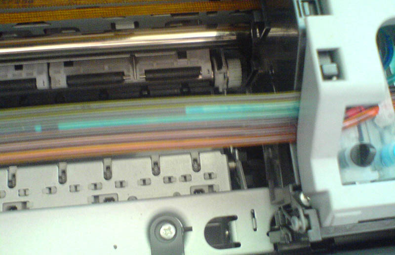

| Сообщение #116 Отправлено 07 августа 2010 - 11:35
Здравствуйте Уважаемые форумчане!
появилась и у меня на R220 проблема по теме,Воздух в шлейфе.
СНПЧ картриджная,марку не знаю (покупал с рук принтер,она уже стояла на нём).
В зависимости от погодных условий (холод,тепло) длина воздушных пробок меняется,но на втором (синем) картридже,пробка не пропадает.
На проверке "Дюз"этот цвет представлен 2-мя (!) полосочками по уголкам.Краски в нём почти полная.Прочистка "Дюз" не помогает.СНПЧ отбалансирована по инструкции форума.
подскажите пожалуйста что сделать можно с Принтером и СНПЧ чтобы вылечить проблему.
Фото прилагается:

| Сообщение #117 Отправлено 07 августа 2010 - 11:57
Ну как сказать что делать...тут полу-мерами не обойтись...промывать как в ФАКе опИсано, избавлятся от картриджной СНПЧ, переделать на капсулы...
Да в принципе всё это есть на форуме...только это сродни работе золотоискателя...это как золото мыть-по крупицам..НО оно есть-это золото.
| Сообщение #118 Отправлено 07 августа 2010 - 23:14
Это уже не просто "воздух" в смысле "пузырь".
Это, наверняка, разгерметизация.
Соотв-но, работы по полной программе.
