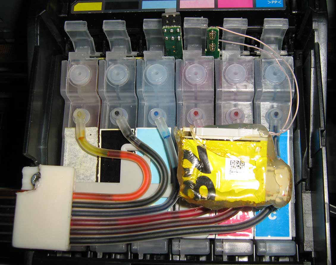

magarach (22nd May 2009 - 07:22 AM) писал:
прийдется дальше его катать на каретке
Я понимаю что я сильно опоздал, но думаю это не последний подобный вопрос. Катать мне его надоело, а подлазить к затычкам в картридже, которые
еще и смещены относительно дырок - мрак. Вариант сделать как у меня. ВНИМАНИЕ отпилить кусок картриджа надо не менее чем на фото.
Там кроме чипа есть датчик физического наличия чернил без которого картридж не опознается. Желательно чтобы там были чернила.
Кстати таким образом облегчается вес каретки, который в данном случае более чем достаточен с учетом шлейфа. А также избавляемся от
возможного плохого контакта. Да и с оригинальным картриджем принт быстрее реагирует при включении (пробывал), то есть
задает меньше вопросов и считает что это оригиналы, а не совместимые.
