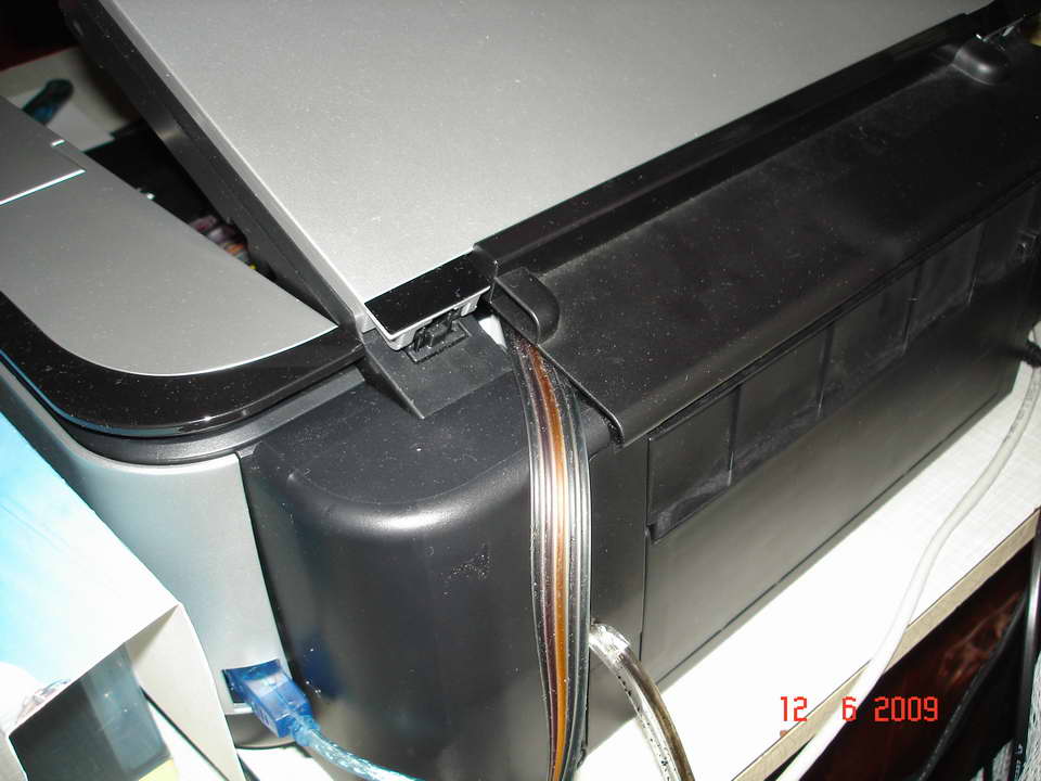

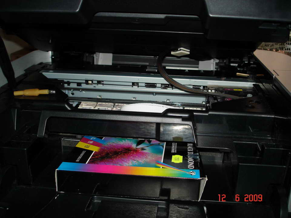

AngelOK (25th March 2009 - 01:10 PM) писал:
Все - крепите клипсами шлейф в удобном месте, и планкой "удочкой" подвешиваете шлейф. Работает идеально.
| Сообщение #59 Отправлено 12 июня 2009 - 06:54
iax (12th June 2009 - 05:59 AM) писал:
Поверь
после стольких мучений после разборки, так ты таки смог собрать свой 540-й, и работает?
если в такой проводке не подложить под блок сканера прокладку, то при печати подпрыгивает сам сканер, цепляясь за каретку ПГ, шлейфом.

romanM (12th June 2009 - 06:54 AM) писал:
Да есть такое но когда печатаю открываю ( люблю смотреть как получается картинка, завораживает
