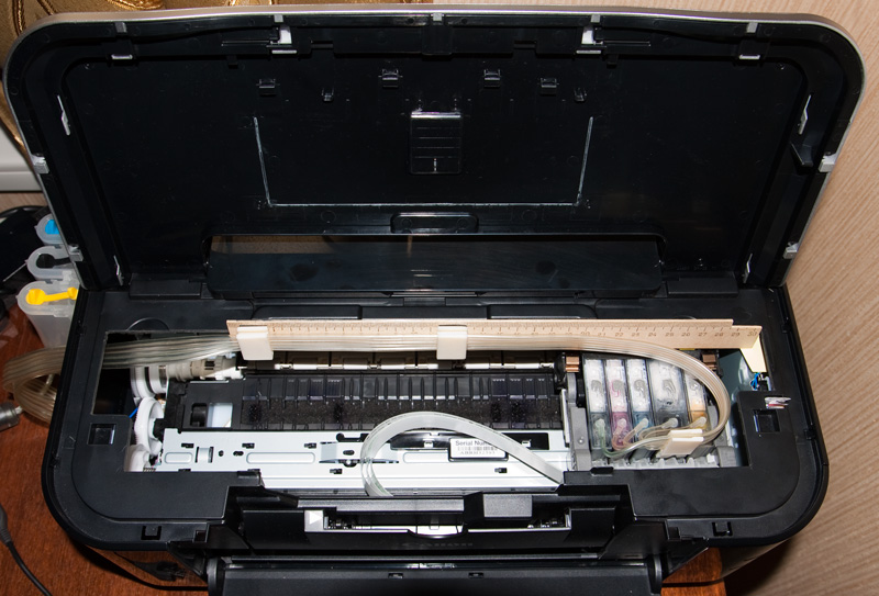

| Сообщение #90 Отправлено 09 января 2010 - 15:10
Ну и правильно.

Евгений, перекрывать помпу - чревато. Я же вроде в прошлой теме ( да и вообще во многих темах по форуму ) объяснял, что прочистка при включении, выключении, до, после и в процессе печати на том, что вы называете пароваркой (...по крайней мере для Canon-а ) - это необходимость, без которой невозможно обойтись, иначе будут проблемы с печатью ( когда печатается больше одного листа, не зависимо от формата... ). Тут уж либо принимать это как данность, либо с пароварками вообще не связываться, раз уж так слитых при прочистках чернил, жалко...
...а вот вывести трубки помпы наружу, как у Эпсонов - можно, хоть и не особо нужно... ...на самом деле, "памперс" этой пароварки выдерживает 3 сброса без реальной промывки прокладки, а вот при четвёртом срабатывании по любому надо принтер разбирать и всё внутри промывать, прочищать от осевшего "туманом" чернил, и по новой наносить смазку ( ...хотя, при использовании СНПЧ, разборка и промывка узла парковки и помпы потребуется раньше...)...
...так что, насчёт "Прежать (врезать краник) помпу" - не ищите себе приключений, это не Эпсон, которому можно безболезненно помпу отключить...
...а вот по изображенному на фото - ну, про то, что корпус пилить, это понятно, а вот зачем было дырку в левой боковине делать ( под шлейф )? - не проще ли было просто верхнюю крышку снять вообще, да и пусть в полуоткрытом виде работает, заодно и "проветриваться" будет - ведь при работе пароварок на неоригинальных чернилах, из мелких брызг чернил внутри закрытого принтера образуется "туман", который оседает на внутренней поверхности принтера, из-за чего со временем принтер при работе начинает скрипеть, да и позиционироваться хуже... ...а если будет проветриваться, глядишь, время до первой профилактики побольше будет. А то, что пыль вовнутрь будет попадать - это ерунда (...если, конечно, принтер не будет использоваться на цементном заводе...).
| Сообщение #92 Отправлено 09 января 2010 - 19:35
КАТ (9th January 2010 - 07:34 PM) писал:
Понял.
На эпсоне можно отключить помпу и забыть об этом деле, если чернила, снпч вменяемые.
Хорошо, оставлю как есть.
просто раздражает перед и после печати прочистки...
Как сказать???
ну это как на жигулях, например проводку для стеклоподъемников и динамиков кинуть не в штатные места, а поверх, чтобы в салоне болталось.
Люблю все делать оснавательно и правильно.
Даже если надо пилить.
Как говорит ЮХа - принтер, это загатовка.
Пилите, но чаще мерьте...
Я знаю, что тумана в Кэноне будет больше, чем в эпсоне...
Но когда крышка на месте, шлейф не пережат, сделано так, что ничего не оторвется, не порвется, не соскочит и не зальет пол принтера...
Разве это не правильно???
кстати - спасибо за критику.
Я думал - не поймут вообще...
| Сообщение #93 Отправлено 09 января 2010 - 19:55
Евгений26 (9th January 2010 - 08:35 PM) писал:
| Сообщение #94 Отправлено 09 января 2010 - 20:02
Снять шлейф со штуцеров - минута.
Мне не трудно.
Потом кто знает, может я буду его гонять как Эпсона и этот Кэнон сдохнет...
Кто знает, как ему карта ляжет.
По крайней мере - я приспособил его для правильной работы...

| Сообщение #95 Отправлено 09 января 2010 - 20:11
КАТ (9th January 2010 - 07:55 PM) писал:
всё, что может помешать разборке/сборке - у меня вызывает подозрение...
Евгений26 правильно шлейф пустил, но как он держится на деревянной линейке?
| Сообщение #96 Отправлено 09 января 2010 - 20:22
romanM (9th January 2010 - 09:11 PM) писал:
Стандартные держатели шлейфов китайские, приклеенные на "правильный" скотч.
Линейка на нем же.
Вообще, линейку применил уже во второй раз - первый раз в RX690.
Там не было полки, для прокладки по низу.
ВСЕГДА поддерживаю такие решения!
А вы нас и не понимаете - вы ремонтники...
