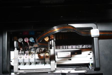

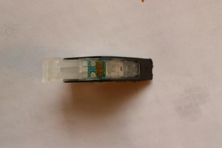

Успешно установил капсульную СНПЧ от Canon ip4500 на новокупленный Canon ip4600! Использую чернила InkTec как и раньше. В начале была повышенная зернистость, проблему решил выравниванием ПГ вручную. Единственная отличительная особенность установки - пришлось укоротить на 8 мм капсулу для пигмента (в связи с другим строением ПГ). Просто взял канц нож, нагрел и спокойно отрезал лишнюю длину. После долгих раздумий и манипуляций проложил шлейф как на рисунке. Так что вместо геморной заправки картриджей всем рекомендую ставить СНПЧ!
И еще один момент: когда я ставил СНПЧ на 4500 он сразу после установки трахал мозг - мол чернила кончились бла-бла-бла. В случае 4600 я последовательно отпиливал чипы и надевал капсулы (чтоб голова не сохла), и принтер до сих пор не врубился что картриджей нет. Быть может это спасет нас от необходимости жать кнопку 5 сек и лишаться гарантии...
  • Прикрепленное изображение: Canon3600.jpg
  • Прикрепленное изображение: monthly_03_2009/post-24917-1237236381.jpg

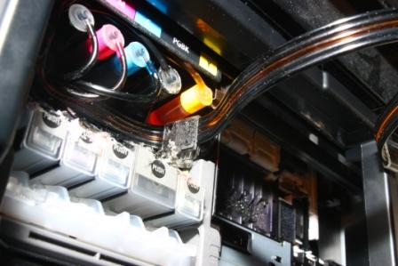

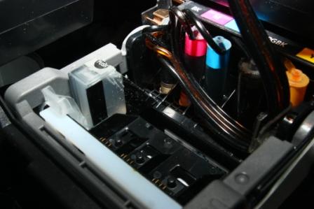

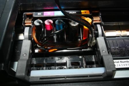

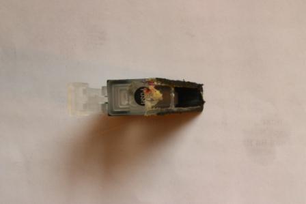

Добрый день. Хорошая новость про СНПЧ для IP4600! Фоты у тебя получились очень мелкие, ничего не видно как и что ты сделал.
Возможно ли выложить фотки по крупнее и если можно расскажи поподробнее технологию отпиливания чипов и установку их на капсулы.
Спасибо.
|    Сообщение #36 Отправлено 18 марта 2009 - 13:13   konder
Технология прста: берешь ножовку и пилишь ) Вот фоты

  • Прикрепленное изображение: IMG_2224.JPG
  • Прикрепленное изображение: IMG_2235.JPG
  • Прикрепленное изображение: IMG_2223.JPG
  • Прикрепленное изображение: IMG_2221.JPG
  • Прикрепленное изображение: IMG_2230.JPG
|    Сообщение #37 Отправлено 22 марта 2009 - 23:58   dyza
konder
желательно было бы поподробней показать укладку шлейфа и его крепления на корпусе принрера, уж больно хоцца себе поставить :unsure:

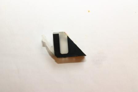

|    Сообщение #38 Отправлено 23 марта 2009 - 20:13   konder
Проложил шлейф как показано ниже. Это единственный удобный вариант. Две точки крепления: одна на самой ПГ изнутри, вторая как  на фоте. Шлейф вставляется в пластиковую скобочку (прилагаются для прокладки СНПЧ ip4500), которая приклеивается в нужное место.
  • Прикрепленное изображение: IMG_25168.jpg
  • Прикрепленное изображение: IMG_25169.jpg
