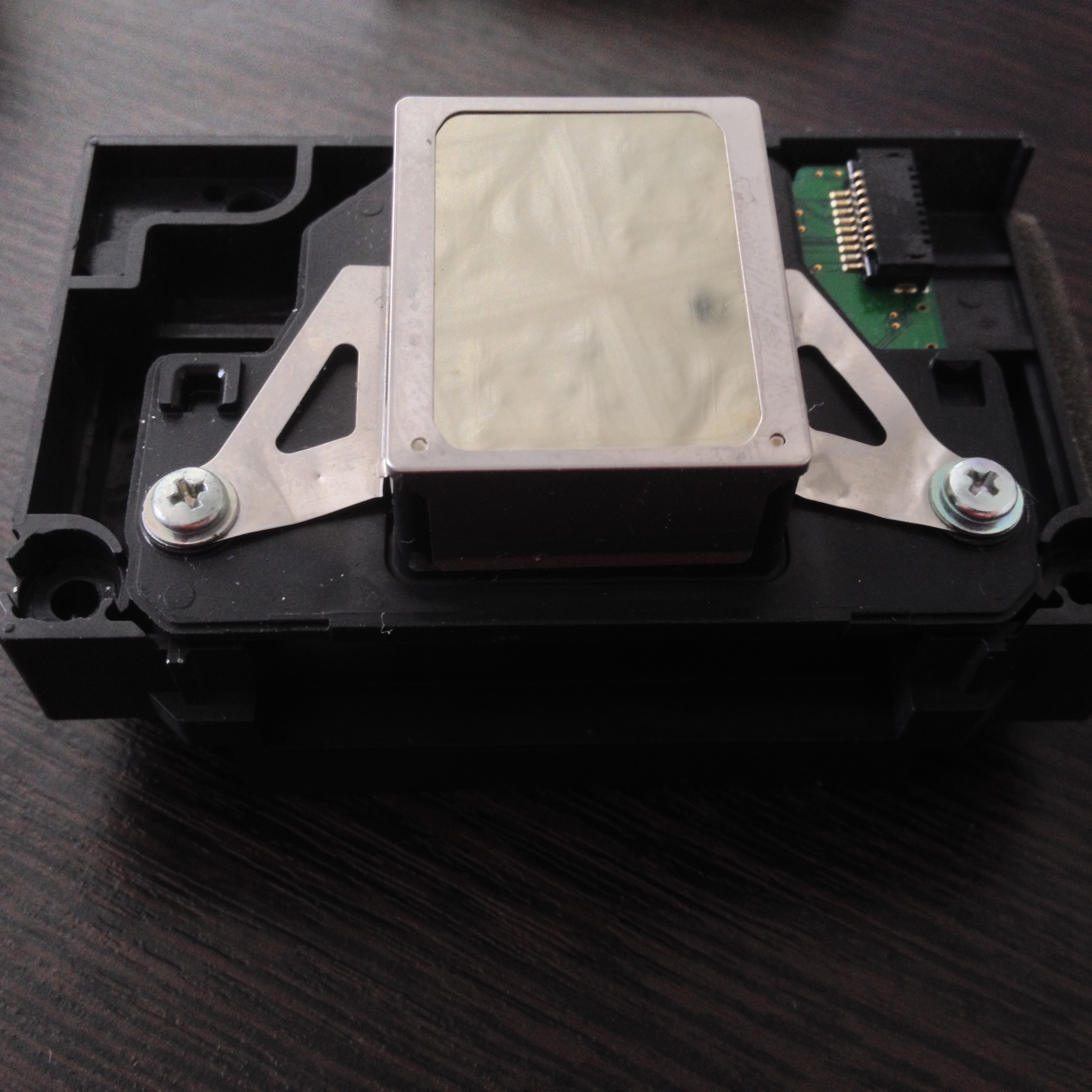

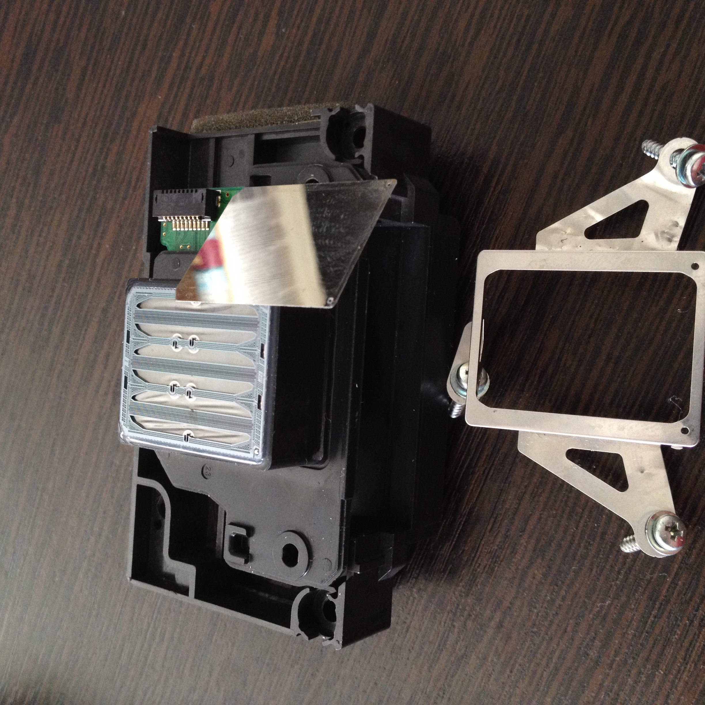

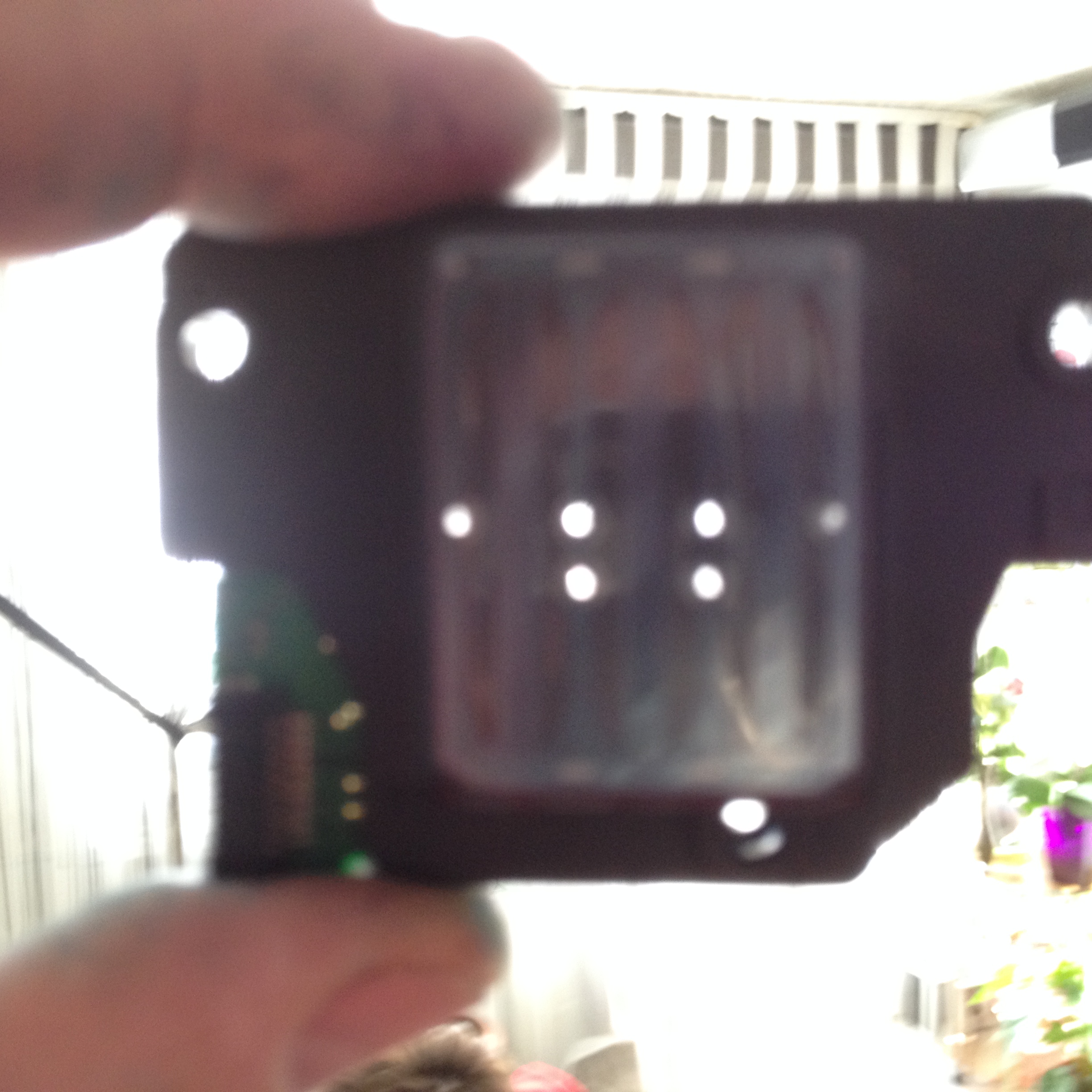

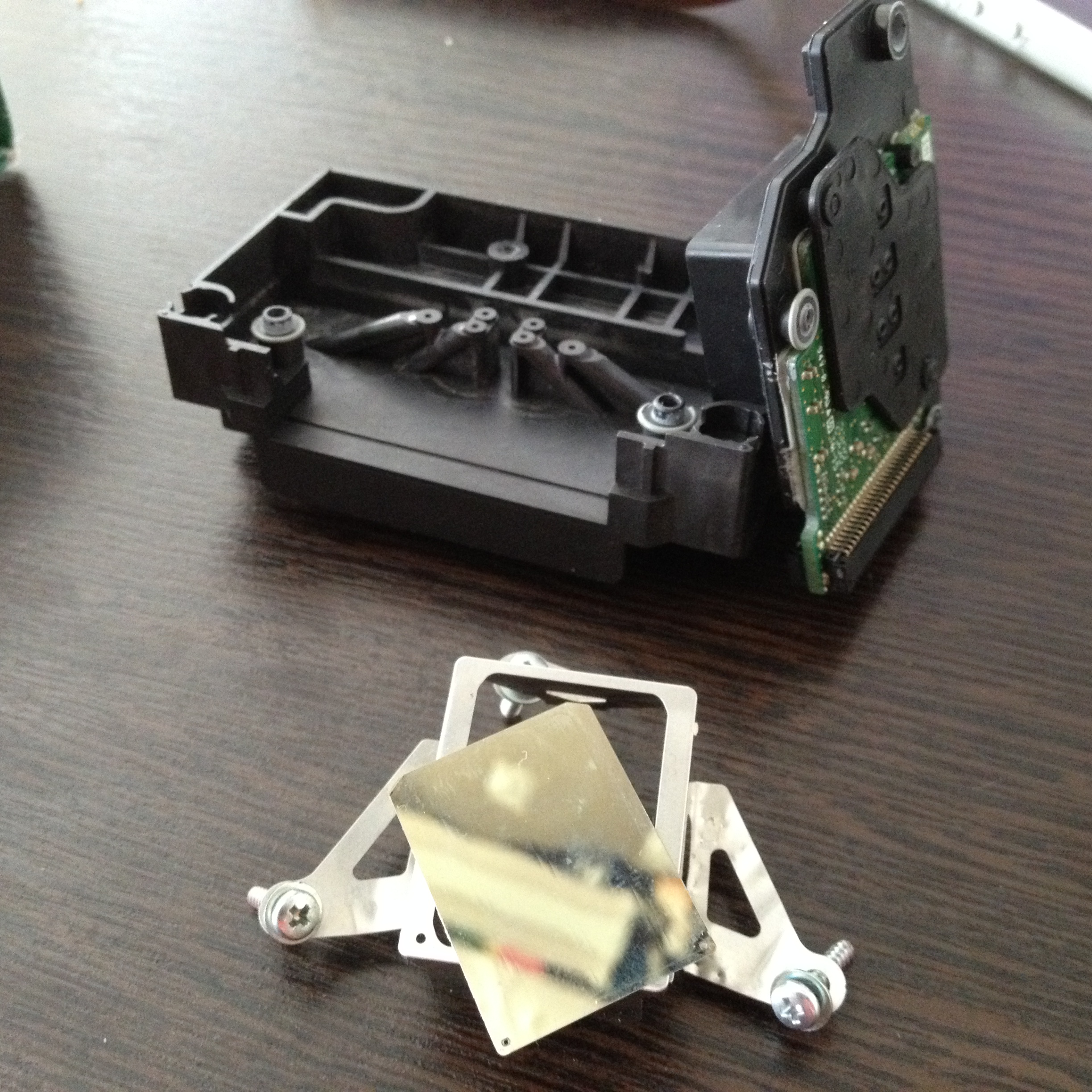

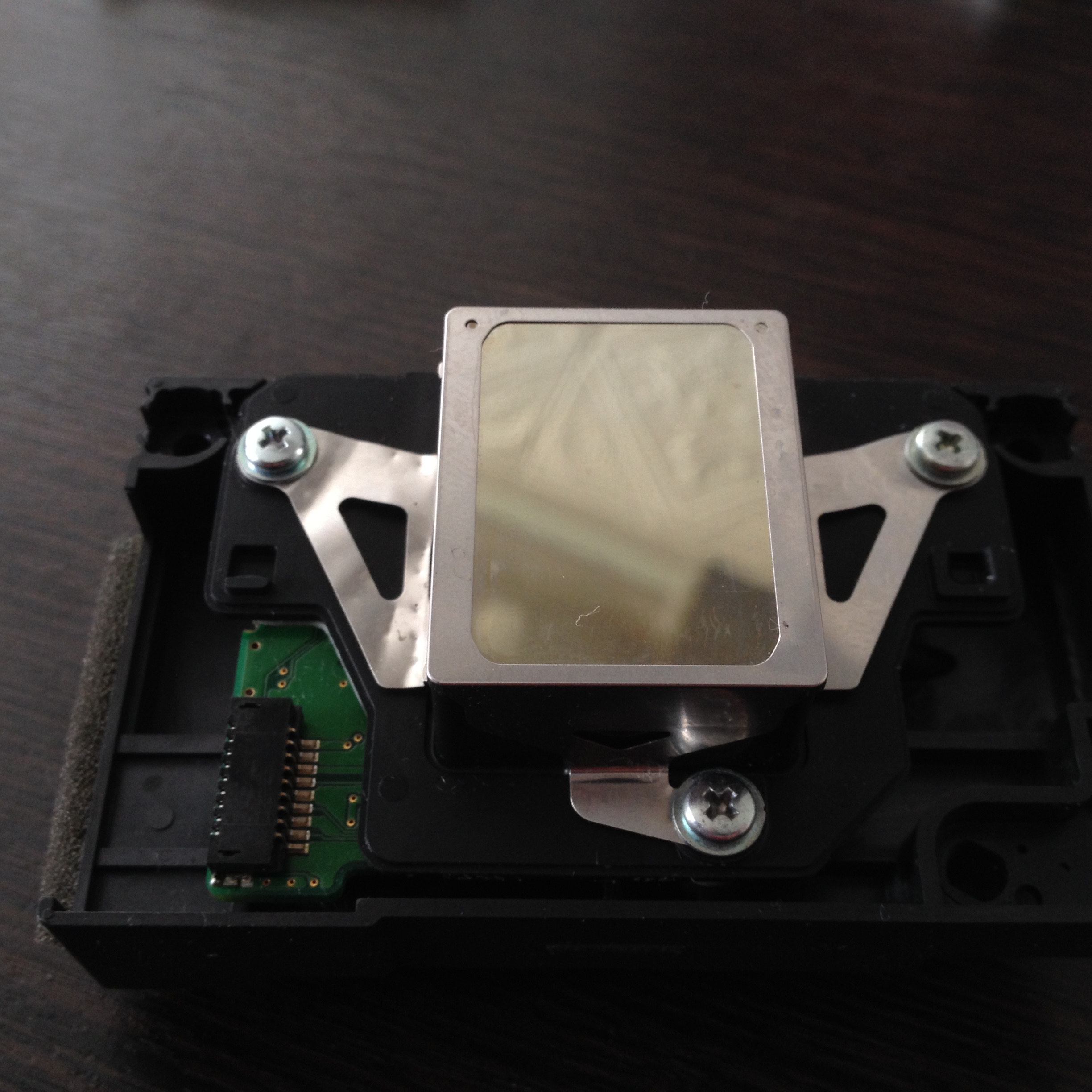

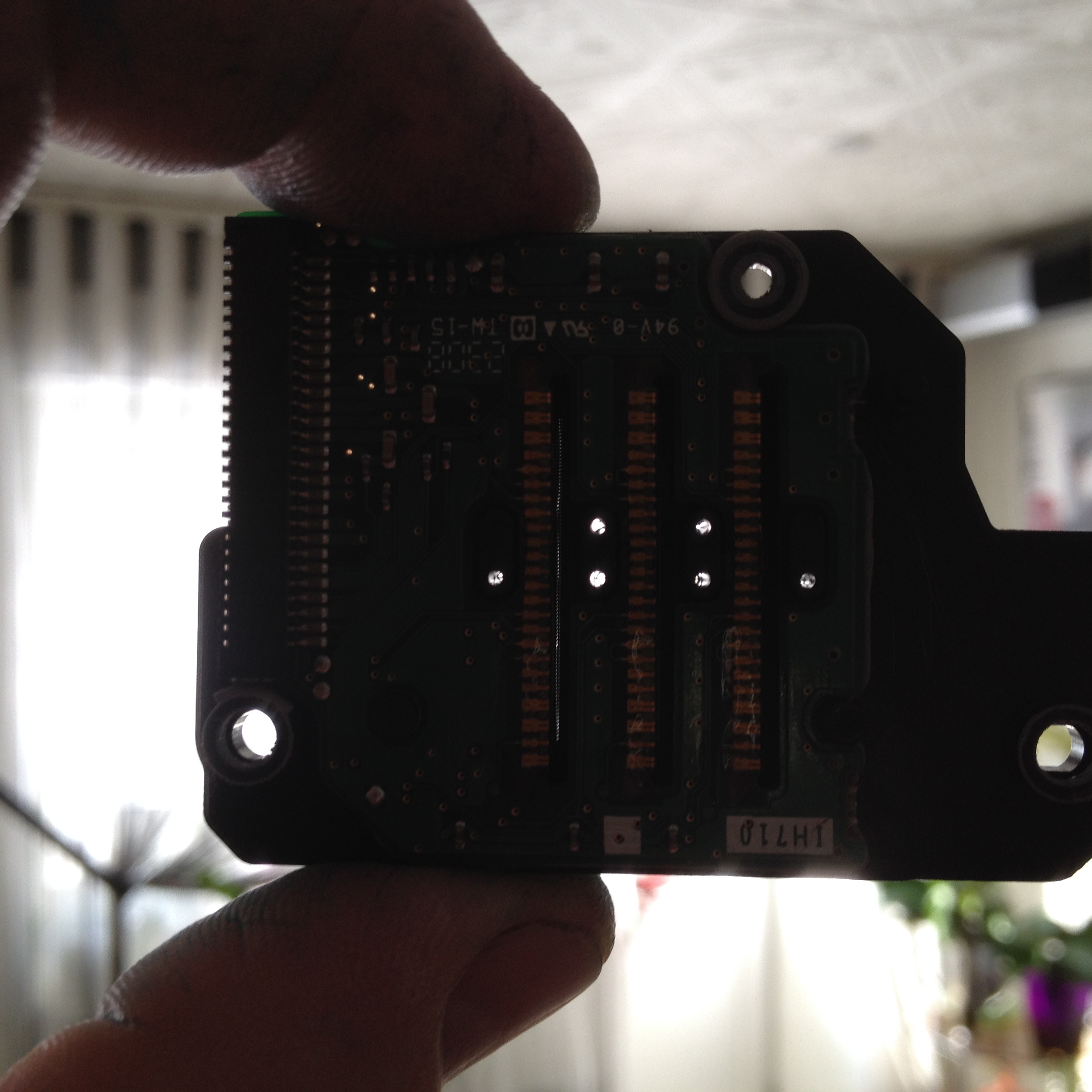

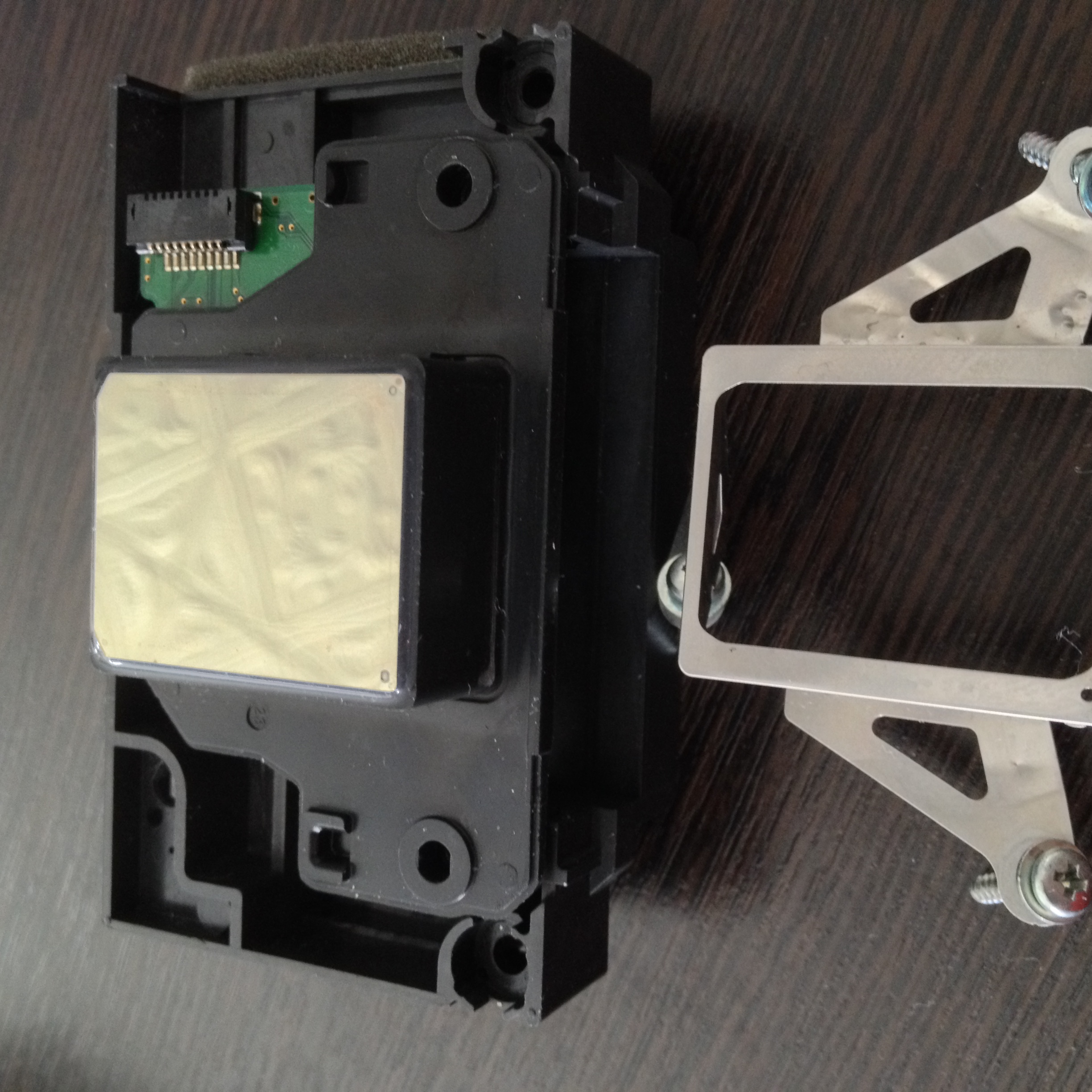

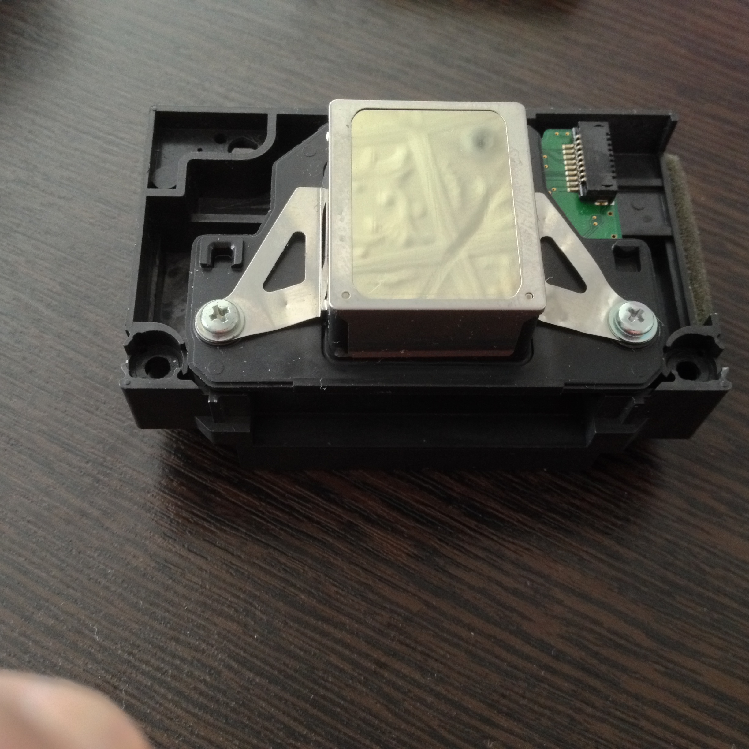

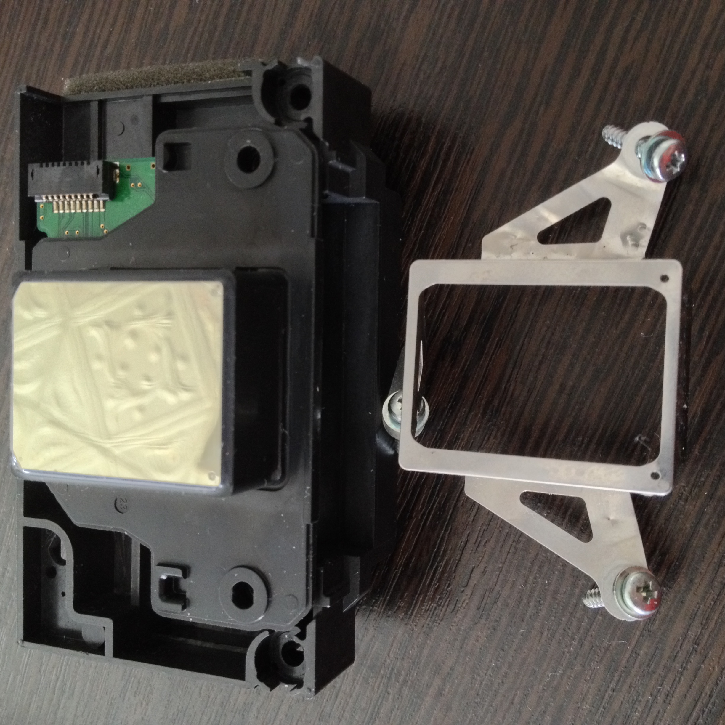

Я создал уже тему, но все равно напишу суда. Я разобрал ПГ на две части и собрал обратно, все работает.
Вопрос по промывке:
Имеем ПГ Epson P50, забиты фильтры тонкой очистки на magenta после чернил ink-mate разлива Tiger. Головку полностью разбирал (три шурупа и отделил блок фильтрации от электронной части головки). Промывал шприцом в обратном и прямом направлениях разными жидкостями, но фильтр на magenta все равно толком не промывается, он продавливается шприцом значительно хуже других фильтров. Даже увеличил одно входное отверстие на заборном штуцере чтобы засор выскочил.
Промывал такими жидкостями - водой, мистером мускулом, изоприловым спиртом, антисиликоном, сольвентом, акриловым растворителем и ацетоном, но ни одна химия так и не очистила сетку фильтра. Головка как печатала проблемно в magenta, так толком ничего не изменилось.
Кстати, ацетон растворяет капроновые трубки от капельниц, но шприц не растворил. Для промывки в обратном направлении использовал шприц со срезанной заподлицо иглой. Также окунал нижнюю часть в растворитель и втягивал через заборную иглу. Растворители проходят весело через фильтр, а когда промываю его водой, то сразу все опять закупоривается.
Кто что посоветует в промывке фильтра. ведь я его так и не прочистил.
Не бойтесь разбирать печатающую головку

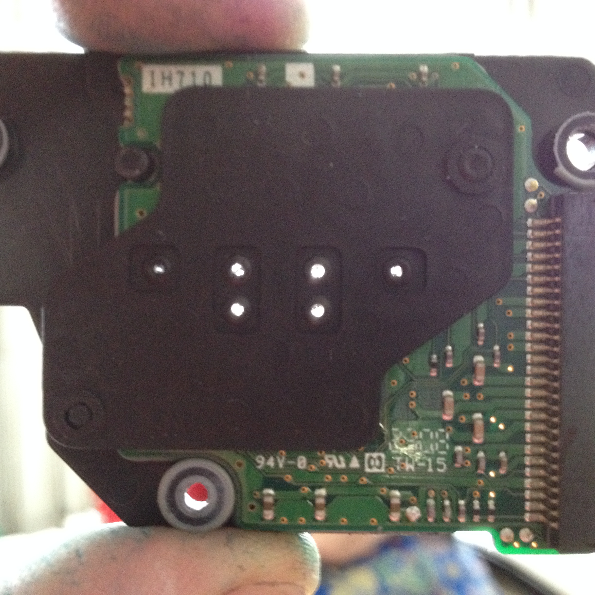

К вопросу о снятии чернильных игл.
Снимал на одной голове от r1800. те винты что держат рамку- они-же держат и эту часть. И уплотняется она не герметиком а силиконовой прокладкой.
Я ее еще не ставил, Но не вижу причин почему должны быть проблемы.
На отверстиях шурупов которые держат рамку и чернильные иглы есть герметик- это выдавленные излишки. функционала они не несут.
Зачем нее снимать наглядно показано на видео
Кроме того ее можно не боятся убить УЗ (в разумных пределах)
А вот качая туда-сюда и пр риск есть. Кроме того так можно очень качественно высушить электронику.
Так что не скажу что это крайняя мера. но где-то близко к ней. А в случая ржавых пружин и пр сгустков это может быть одно из первых действий. дабы чего не засосать в ПГ.

а никто не пробовал после разборки ПГ и ее разделения на части, чистить фильтра со штуцерами и фильтрами в УЗ? В этой части ПГ ведь нет электроники. сыпаться нечему вроде.
