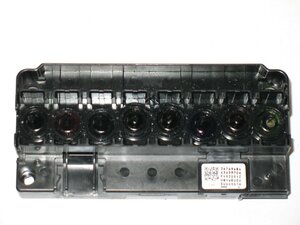

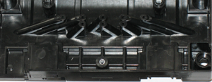

|    Сообщение #30 Отправлено 16 сентября 2015 - 12:23   WWM
Обратным отсосом. Больше никак без отламывания.
Правда еще возможен вариант такой чисто теоретически, так как практических примеров нет.
Если разобрать ПГ на 2 части, то можно жидкость подавать с обратной стороны, через трубки, а выход будет через штуцеры.
Изображение Изображение
|    Сообщение #31 Отправлено 16 сентября 2015 - 12:34   localhost
sanek943, мне кажется, что никак. Только методом обратного отсоса без разборки.
Хотя, если разобрать ПГ "в ноль", теоретически можно же и доступ к штуцерам получить с другой стороны...
Только реально ли потом собрать?
|    Сообщение #32 Отправлено 16 сентября 2015 - 12:37   WWM
Теоретически да. А практического опыта нет.

|    Сообщение #37 Отправлено 16 сентября 2015 - 13:37   WWM
вот и решил
Смело!
Расскажете что получилось?
|    Сообщение #38 Отправлено 17 сентября 2015 - 14:45   sanek943
http://s017.radikal....195e7f44b0a.jpg
http://s018.radikal....f23773ce8c8.jpg
