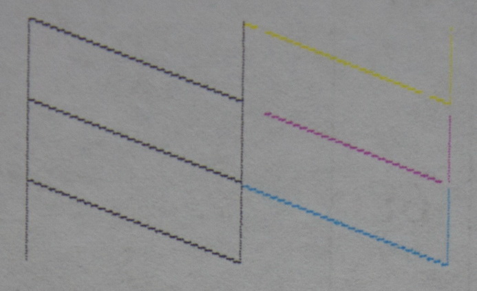

Здраствуйте. МФУ cx4300, чернила - водянка WWM, капсулы. Купил новую ПГ, установил три дня назад. Сделал две прочистки и дал принтеру отстояться в течении 15 часов. Все класно, но нету двух желтых и четырех красних дюз. Что я только не делал: прочистки, время для простоя, смена донора, промывка зеленым ММ. Ничего не изменилось. Помогите)))

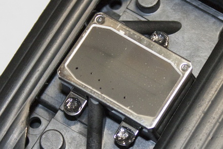

Купил я голову у человека во Львове http://lvov.lv.olx.u...30-ID84jEd.html
Открыл, посмотрел на нее, а она вот такая
И вот тут
я этому человеку ее назад отправил, он сказал что это "консервуюча рідина" и так должно быть.
Сейчас он мне говорит следующее: "Враховуючи, що принтер б.у. + стоїть СНПЧ цілком нормальний тест".
Я ему в ответ: "Ви знущеєтесь??? Принтер б\у. А від чого ще залежить якість друку крім ПГ, якщо не секрет??? Донори та шлейфи змінив вже три, для перевірки. Парковка вимита. Ви явно знущаєтесь((("
И он мне: "Олександр, ми не знущаємось, а намагаємося Вам допомогти.
Якість друку залежить не тільки від голови, а ще від багатьох факторів, зокрема, чорнила, парковка, насос відкачки, ножі, донори, шлейфи, патрубки та ін. Це все Ви можете прочитати на профсайтах та форумах.
Якщо всетаки потрібна моя допомога, прошу зробити друк будь-якого забраження в максимальній якості."
И вот тут

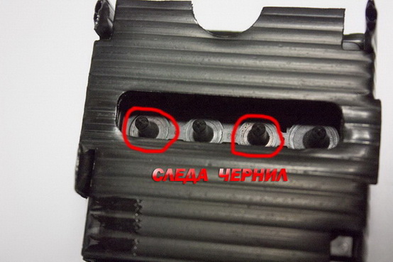

| Сообщение #1224 Отправлено 16 ноября 2014 - 19:57
sanek943,
Это не следы чернил , это консервант ПГ .
.... sanek943, кстати ! Попробуйте сделать так - купить комплект оригинальных картреджей и им попечатать !
Может те чернила что у вас залиты , не могут вымыть консервант из ПГ .
Хотя если как вы говорили что :
То тогда отсутствие дюз больше похоже на брак .
Хотя проверить что они точно есть или нет поможет только дождик .
Удачи !
И вот тут
Удачи !

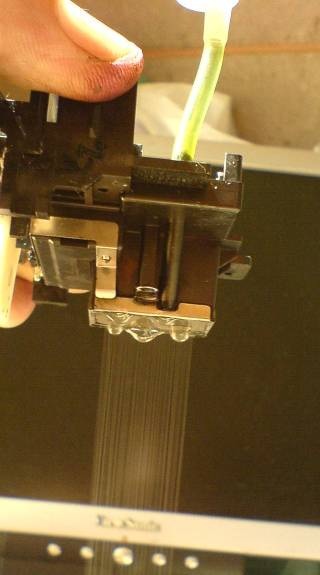

| Сообщение #1225 Отправлено 16 ноября 2014 - 20:00
А при дождике как я смогу увидеть есть те четыре дюзе или нет???
| Сообщение #1226 Отправлено 16 ноября 2014 - 20:08
sanek943,
если в дождике есть пропуски ( из тех 4 - ох дюз ) то тогда понятно что дюзы забиты .
Картинка в помощь , как выглядит дождик .

sanek943,
Желтый - нет только 2 дюз остальные есть .
Пурпурный - нет только 4 дюз остальные есть .
Значит с чернилами и снпч всё порядке .
Вывод только один - брак ПГ .
Но как же это так: синий есть, черный есть, а желтый и синий с проблемой. Чернила одни и те же???
