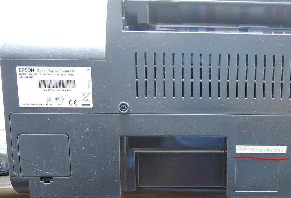

Что то на моем "новом" Л800 сзади только одна наклейка, которая была показана выше...
Под крышкой над кареткой нашел еще этикетку, на ней написано "SERIAL No", но номер тот же самый что и сзади.
