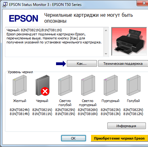

У меня принтер Epson Stylus Photo T50 с СНПЧ(покупал здесь пару лет назад). После очередного включения принтера, он перестал видеть все чипы. В начале топика прочитал, что без одного картриджа (чипа) остальные могут определяться. И тогда речь скорее всего идет о сгоревшем предохранителе. Я положил на планку с чипами кусочек бумаги (на черный картридж). Получилась такая картинка.
Я правильно понял, проблема, возможно, в предохранителе?

Доброго времени суток) народ помогите! Epson stylus CX8300 перестал видеть картриджи "не возможно распознать картриджи", стоит снпч, которое купил неделю назад ибо старое начало выдавать ту же ошибку без возможности обнуления(старые проработали лет 5). На новых работало все, но не долго, думал чип снпч сгорел, взял другой новый, такая же проблема, не распознает. Поочередно подкладывал бумагу на контакты чипа, так вот он мне выдает что не может определить не тот цвет на который бумагу подложил а следующий, и так с каждым, на черный подложишь не видит желтый, на желтый - красный, на красный-синий, на синий -не видит черный,кнока обнуления на снпч не помогает, если если без бумаги, то не видит все. В ЧЕМ МОЖЕТ БЫТЬ ПРОБЛЕМА?

Купил epson xp-432.Купил на ebay катриджи за 16евро, альтернативные. Но epson их не распознаёт. Что можно придумать? Оригиналы стоят как принтер!!
