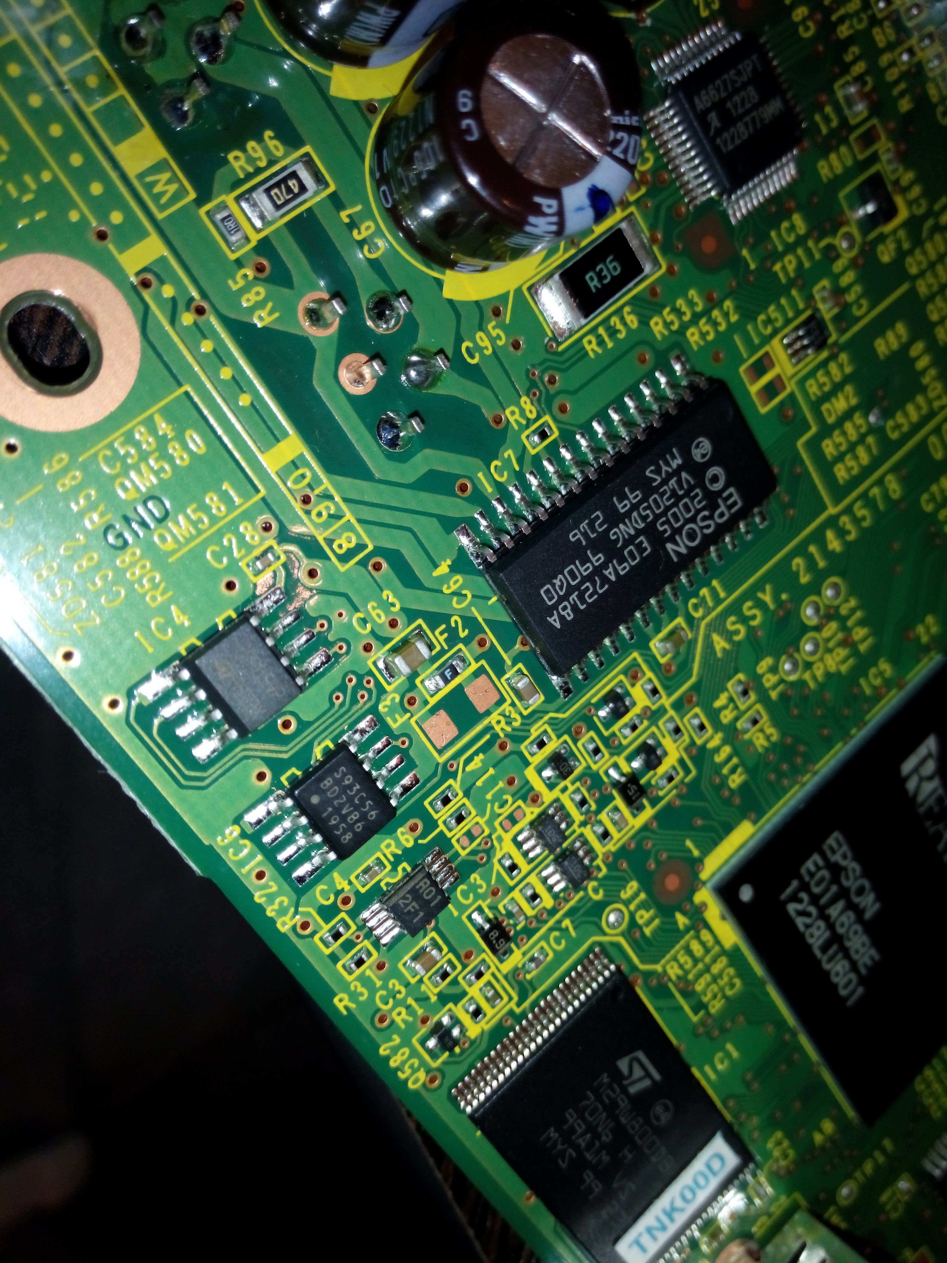

Не, внешне P50-T50-L800 платы один в один, просто есть флешка, сейчас попробую перепаять..
| Сообщение #802 Отправлено 27 августа 2014 - 14:04
Ну тогда удачи . Не забудь списать ID печатающей головы , так как после перепайки флеш нужно будет скорее всего провести инициализацию принтера с помощью АР .
| Сообщение #803 Отправлено 28 августа 2014 - 17:56
Роман67, да про ID печатающей головы, я знаю, спасибо, флешка оказалась от P50, то есть пришлось перекинуть еще и CSIC, и все нормально определилось, только бумагу почему-то, берет отлично но утверждает про замятие, каждый раз..
