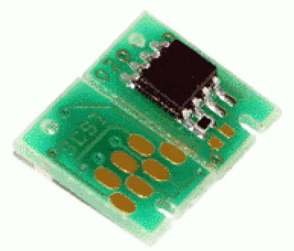

to loskun Вот фотка чипа.
scsi_1.jpg.zip (434байт)
Количество загрузок:: 258

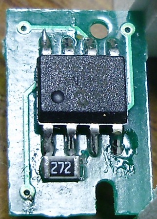

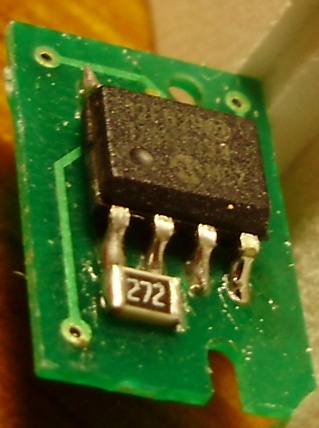

Пробовал прошить Вашим софтом . Вначале пошла запись до 65 процентов и далее ошибки. С прогревом перестал писать.Попытался понять что за чип стоит. Судя по распайке ног стоит микропроцессор PIK12F675 или F629. Питание сброс дата по ногам совпадают. Пиками не занимался, но в них есть биты защиты от считывания и бывает слетают биты конфигурации.После моих манипуляций чип стал не видеть только желтый цвет как и до издевательств.Получается успел что-то вписать.Перед последней прошивкой уже не видел 4 цвета. Возможно проблему надо искать в другом? Пока мыслей нет. Предполагал сразу, что чип просто флеш память, но теперь вижу что все сложнее. Попробую переделать программатор, но пока буду думать.
p.s. Микруха запаяна и название зачищено. Все это создает неприятное впечатление о производителе.Такая детская секретность.....
Решено

Там стоит 629-й, заготовка идет сразу с прошивкой, которая защищена и у меня ее нет. Пользователь программирует только под модель принтера. Изначально заготовка запрограммирована под R200. Типа 2части. Я всегда покупал заготовки, блин связывался с ребятами с Донецка и с Луганска, хотел попросить чтобы Вам подарили пару чипов, но они все повыезжали оттуда. Если с основной прошивкой ничего не случилось, то при успешном программировании возможно он и заработает. У моих чипах между первой и второй ногой стоит резистор 272.
| Сообщение #825 Отправлено 14 октября 2015 - 19:36
Спасибо Вам за ответ.Да там стоит такой резистор , но от между 2 и 8 лапой{общим}. Не стоит беспокоится. Не конец света. Я полагал, по наивности, что перепрошил и все будет ок. Ну и ладно . Успехов Вам.

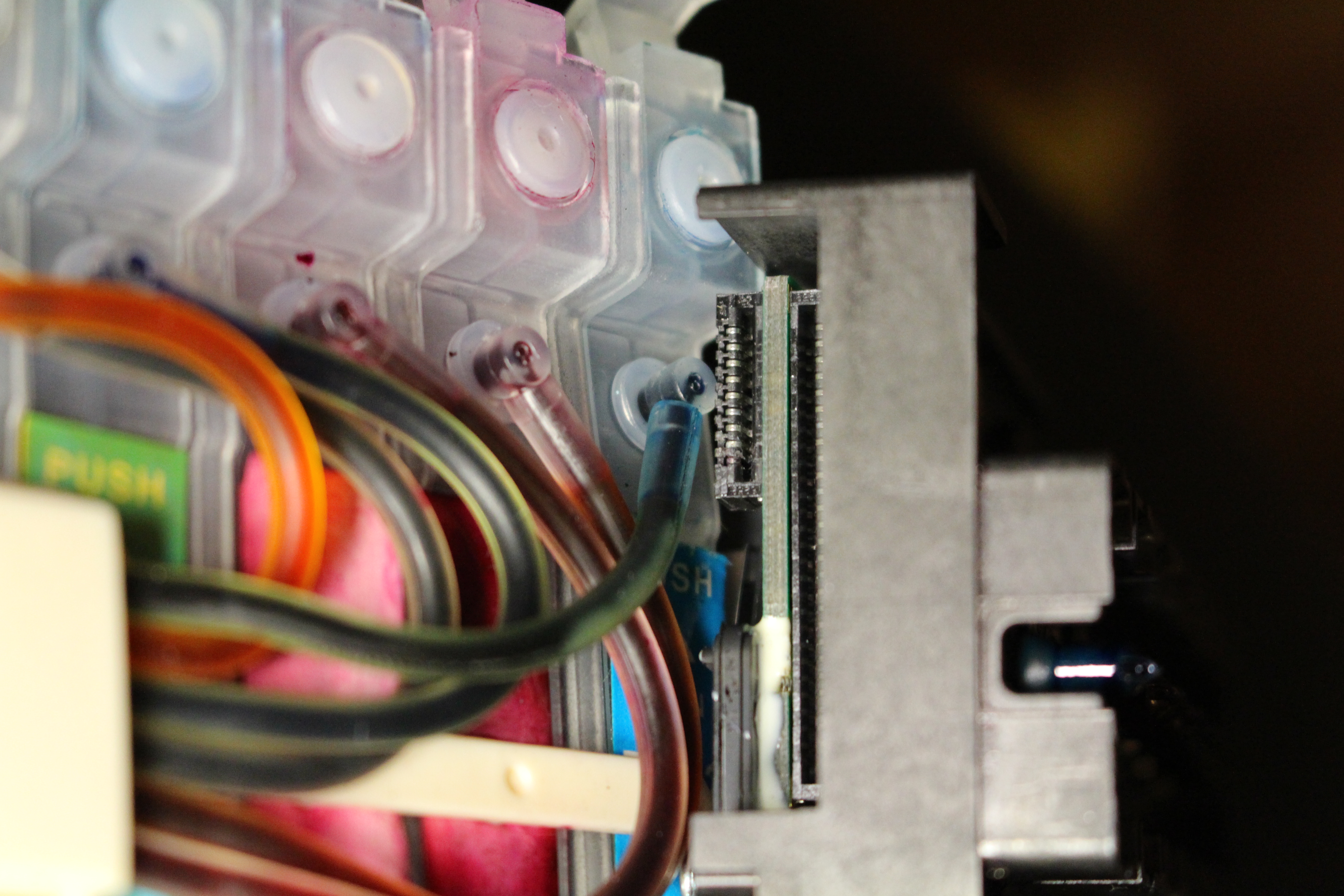

Жил был 1410, работал работал он 2 года как минимум на снпч с чипом 821NR v6.0N6, потом решил он отдохнуть выдав ошибку блокировки головки, как и попал ко мне в руки. В мои руках он был перебран, прочищен и промазан. После сборки пропала ошибка блокировки головы, а вместе с ней и маджента наполовину.
Долго долго чистил всеми известными средствами, ну никак не хотела она зараза целиком отчищаться. Плюнул, снял голову, замочил(мочил ни как попало, менее 1мм мускула+изопропиловый спирт в малой дозе, не более 0,5 мл на блюдце). Далее после сборки отказался видить все картриджи. Повредил шлейф- подумал я. Прозвонил шлейф, целый. Полез курить распечатанные страницы форума. Проверил предоранители, целые... Ну думаю плата на СНПЧ сдохла зараза... Поехал, купил новую (AJE-811-816R автосброс (V6.0 COMBO)). Эфект тот-же. Нашел заранее исправный принтер, сунул в него обе СНПЧ, не видит ни одну из них. Было 4 ориг картриджа(без желт и черн), их видит на ура. Полез дальше курить форум. Наткнулся на тему 5\6 картриджей видит, 6\6- нет. Заклеил изолентой один чип на полоске, не помогло.

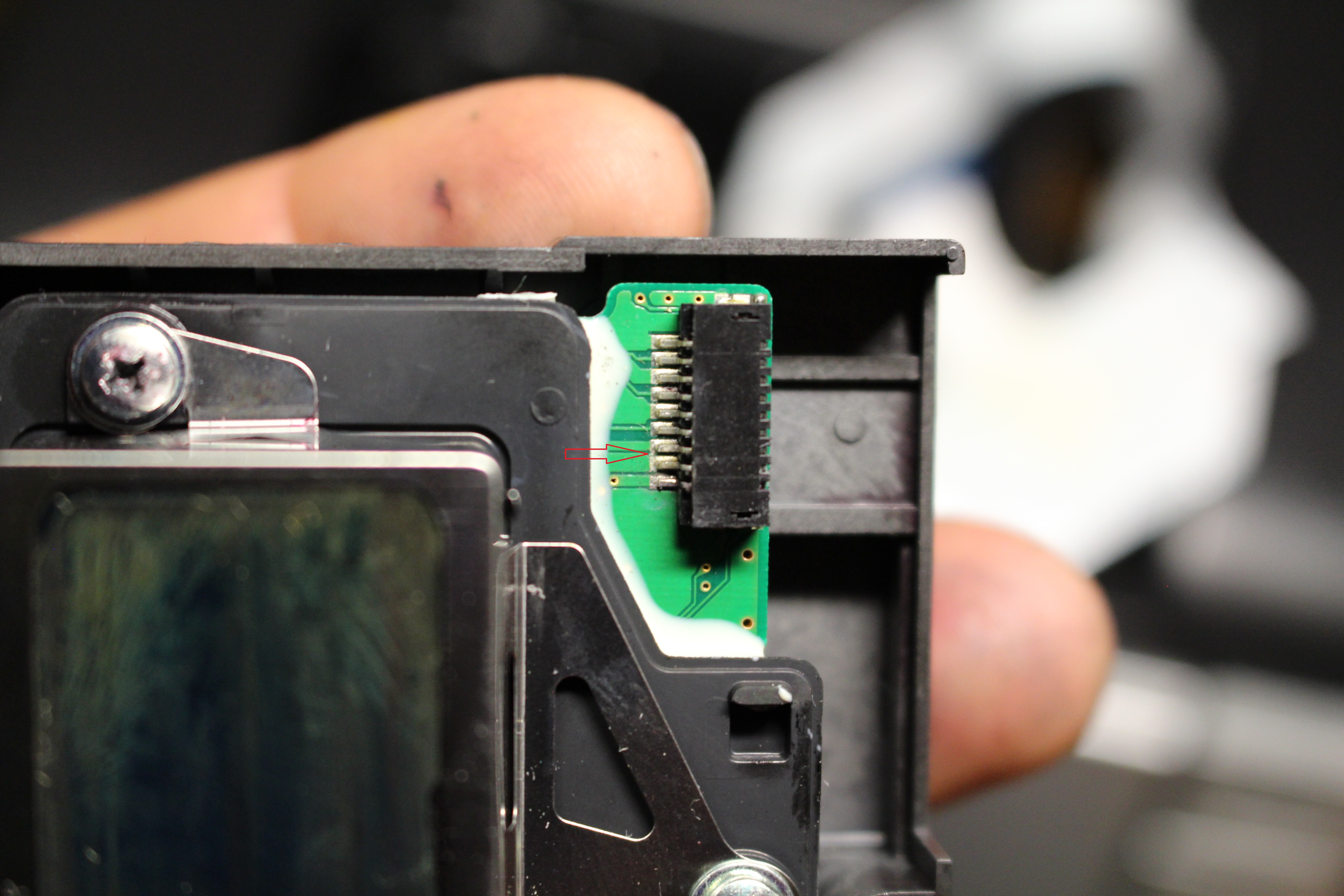

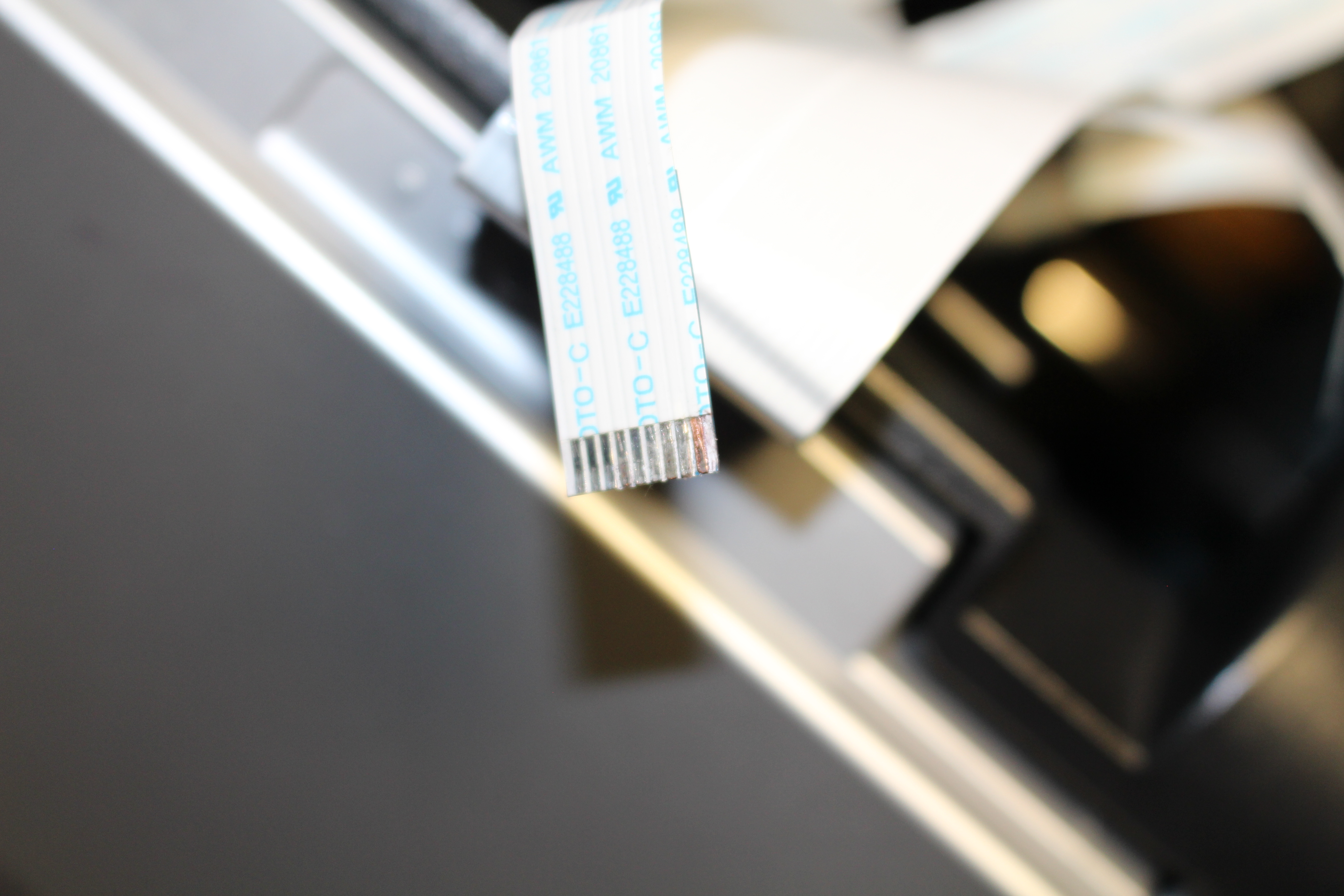

Вообщем, пред походу вылетел не по цисс плате, а по голове. После разборки головы увидел залитость красными чернилами нижнего маленького шлейфа пг, корозию шлейфа, корозию на контактах головы. Задеты 2 правых контакта на маленьком шлейфе.
После кз был едкий запах сгоревшей платной плоти... Визуально с видной стороны платы на пг ничего необычного, а вот другую сторону не видно.
Шлейф и разъем почистил как мог.
Сделал фото(фото не уменьшал, весят много), пока делал- заметил то, что меня смутило. Видно на 3 фото. Завтра еще пройдусь с лупой по голове...
Что скажете господа эксперты? Пробовать еще раз паять пред и запускать, или пг в мусор вместе со шлейфом?

| Сообщение #839 Отправлено 08 февраля 2016 - 11:47

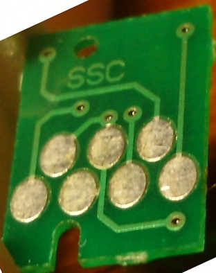

Тоже столкнулся... Расстроился. Ни оригиналы ни СНПЧ не хочет распознавать. Покапал этот форум, и не только. Помогло следующее - разобрал голову, достал группу с контактами для чипов картриджей. Протер спиртом плату (была в чернильной пыли, подозреваю что она коротила плату) и контакт шлейфа. Собрал и ура! Работает. На всю процедуру ушло минут 10. Как снять плату за 5 минут не снимая крышку принтера показано тут или тут http://www.notesprin...lovku-r290.html
