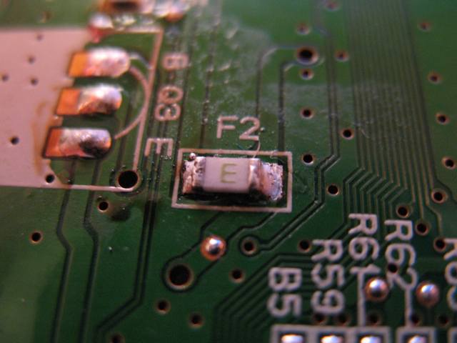

| Сообщение #707 Отправлено 13 декабря 2012 - 20:20
Доброго времени суток всем. Позавчера случилось ужасное. Случайно стукнул свой Epson r220, который служил мне верой и правдой больше шести лет, об полку, не сильно, но после этого перестали определятся все картриджи (СНПЧ RDM) и загорается индикатор "капля". ПГ при включении совершает все штатные телодвижения. Пробовал блокировать черный картридж, результат тот-же не видит ни одного. Разобрал, снял ПГ, просмотрел почистил контактную плату, передернул шлейфы, идущие к ПГ, добрался до материнки, прозвонил предохранители F1 и F2. Первый звонится накоротко, второй показыват сопротивление порядка 1,5 Ома, решил, что оба исправные. Вообщем, видимых повреждений не нашел. Собрал все на место - результат тот-же. Один "спец" сказал, это головка, хотя мне кажется, что за определение картриджей отвечает что-то другое. Что делать дальше не знаю. Неужели придется нести на помойку? Надеюсь на помощь!

Проверил еще раз дохлым оказался F1, F2 выпаял прозвонил, он так и звонится 1,5 Ома. Обратил внимание на то,что у них разная маркировка. На F1 - "0"? на F2 - "E".
Поставил вместо F1 перемычку, принтер вообще перестал включаться.

Вообщем, если восстановить F1, принтер не подает признаков жизни, без F1 ситуация прежняя. Видимо что-то сгорело на материнке и при исправном предохранителе просто не запускается БП.
| Сообщение #714 Отправлено 16 декабря 2012 - 17:33
Предохранитель, по сути перемычка с нулевым сопротивлением. Единицы Ома не считаются. Это ошибка измерения.
Если запаяли перемычку и принтер перестал включаться, значит предохранитель был оборван, а после запайки перемычки стала срабатывать защита блока питания.
Разница в обозначении - различные токи защищаемых цепей.
Не советую заниматься ремонтом, если нет понятия. Хотя, можно попробовать. Для интересу. Вдруг, это станет вашей основной специальностью - ковыряние в дерьме!
| Сообщение #715 Отправлено 16 декабря 2012 - 19:17
Может в чем то у меня и нет понятия, зато вижу, что у "спеца" и "профи" на этом форуме разные понятия о том, что такое предохранитель. Сразу видно, что не в дерьме колупаются!
| Сообщение #716 Отправлено 16 декабря 2012 - 19:50
Почему же, вроде в электротехнике разбираюсь, потому что у мня специальность такая. Предохранитель не должен показывать ничего, так как это дополнительное падение напряжения в цепи, то что у вас прибор грешит эт нужно говорить (возьмите щупы мультиметра замкните и увидите насколько трындит ваш прибор). Не обращайте внимания на слова ЮХи, побудете тут на форуме-привыкните, поверьте ваше самолюбие здесь не задето, просто такой человек-вспыльчивый ну и сказать может крепко. По поводу БП, то вам руцями треба самому проследить цепи, которые дают коротышь о чем и сказал ЮХа
Советую использовать любую советскую Цэшку, цифровые мультиметры брехуны, у них достаточно большое входное сопротивление и показывают искаженную картину.
| Сообщение #717 Отправлено 16 декабря 2012 - 20:19
Если присутствует сопротивление, значит это резистор. Svan, может не ту деталь проверяешь?
| Сообщение #718 Отправлено 16 декабря 2012 - 20:37
ежели цифровой мультиметр-на "биппере" проверить.
| Сообщение #719 Отправлено 18 декабря 2012 - 19:29
Детальку я мерял вот эту:
Носил эту мульку специально на работу, там есть В7-38, поверенный кстати месяц назад, померял им. Этот предохранитель имеет сопротивление 1,9 Ома. Сегодня у друга взял Ц4317. Результат тот-же. Так, что элемент, обозначенный на плате как F2, имеет сопротивление около 2Ом. Это факт. Что такое предохранители я понимаю, просто с SMD компонентами редко сталкиваюсь. Осюда вопрос: этот предохранитель цел или нет?
Оказался пробит транзистор С5888. Завтра буду искать ему замену. Видимо все следы ведут к ПГ.
| Сообщение #720 Отправлено 18 декабря 2012 - 20:03
странно...должен быть пред.
