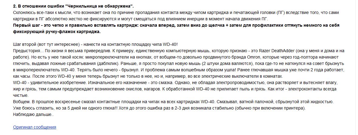

не знал, чесслово, сбрызнул тряпочку, протер контакты...работает! печатаю 4-ю страницу..блин весь день без печати просидел, с меня плюсище, большой рахмет.

WD-40 не смазка, а водоотталкивающее средство с долей минерального масла 15%. Но, по сути, не важно для чего оно, главное, что работает. У меня проблема с ошибкой "Чернильница не обнаружена" на NANO2 + Canon решилась. После нанесения небольшого количества WD-40 на контактные площадки чипов за 2 недели после этой процедуры ошибка не возникала ни разу. Хотя до этого стабильно была раз в 2-3 дня. Протирка спиртом не помогала.
Способ, я не навязываю.. Если есть иные варианты решения, предлагайте!
