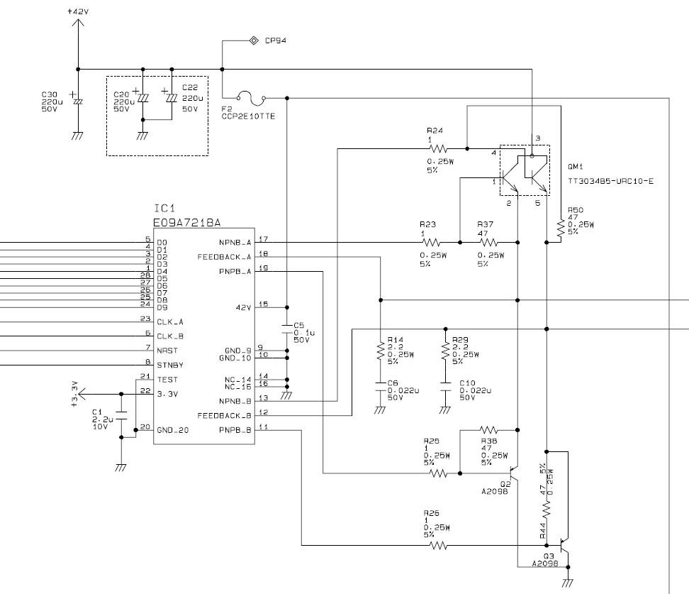

Кстати для понимания, где стоит предохранитель:
Т.е. он идет на шифратор управления печатающей головки, а так же 13 контакт шлейфа к планке определения картрижей и на 9 контакт шлейфа ПГ.
Вообщем пока я пытался заставить принтер видеть СБ, у меня выгорел на мамке транзистор (и судя по следам канифоли, его уже меняли), так что принтер благополучно отправляется на всеобщее достояние (если че в личку, тут не буду ничего предлагать, не для того тема).

Всем доброго времени суток.. столкнулся с такой ситуацией... eps T27 засохли чернила в ПГ, пришлось купить новую ибо промывки не помогли, установил новую ПГ, в итоге отказывается видеть картриджи, один любой вынимаешь, ругается только на тот который вынут, пробовал менять ПГ на старую, итог никакой.. все перебрал, прозвонил в норме., на плате нашел только F3, пока не рискую его замыкать, картриджи СНПЧ НАНО, оригинальных под рукой нету. Может кто сталкивался с такой проблемой., форум читал и искал, ничего путевого с такой платой не нашел...
Буду очень признателен за любую помощь!
| Сообщение #745 Отправлено 02 августа 2013 - 18:18
Спасибо Nikolai67 прозвонил шлейфы, все дорожки на платках все в норме, даже когда каретка зависает в левой стороне на информацию о картриджах когда нажимаешь выдает что все картриджи на месте, но после простоя и передвижения в правую сторону пишет что нету картриджей,
а если менять F3 то какой он должен быть, не мог бы ты дать его параметры.?
| Сообщение #746 Отправлено 02 августа 2013 - 18:48
Точный номинал Эф3 не знаю, но где-то от 0,2 до 0,5 ампера. Я делаю его выносной на проводках, чтобы в следующий раз не разбирать принтер.

Доброго времени суток. Случилась беда с принтером epson tx200, после замены головки в сервисе (а как оказалось злостного его изнасилования), принтер перестал работать. Стоял себе спокойно и попискивал,на плате КЗ. Путём прозванивания была найдена сгоревшая перемычка на f1 и выгоревшие a2099 и с5888. Так как в моём городе найти забугорные транзисторы не так то легко (5888 нашёл,а вот 2099 нет нигде) поставил оба российские, кт972а. Принтер включается,всё работает,но не видит картриджей. При заклееивании контактов на одном, остальные 3 видит. Перемычку перепаял, прозвонил,работает,шлейф прозвонил,всё в порядке. Что ещё могло выгореть?

Ребята, подскажите, мфу PX660, где на мат плате находится предохранитель, который отвечает за определение картриджей? (аналогично Т50ому предохранителю F2)
| Сообщение #756 Отправлено 25 декабря 2013 - 14:41
Нашел я на PX660 этот предохранитель, который отвечает за определение картриджей, его номер F2.
