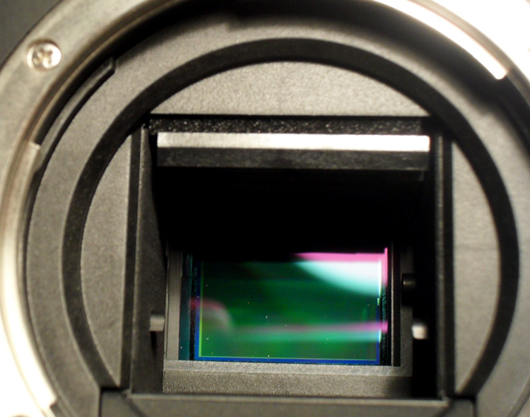

ГостьЮра_*
Собственно...
Прикрепленное изображение: Dust.jpg
|    Сообщение #43 Отправлено 23 декабря 2009 - 20:57   ЮХа
Пылесос с кисточкой! Можно грушей сдунуть. Но вероятность возвращения гарантирована.
Процедура проста: чистой кисточкой легко водим по матрице. Одновременно создаём разрежение пылесосом в зоне чистки. Стараемся не задевать металлические детали, дабы не испачкать кисточку. Для чистки металлических деталей используем кисточку другую. И тоже с отсосом.
После использования кисточки моем мыльным раствором, споласкиваем отфильтрованной водой и сушим. Желательно, при сушке использовать микрофибровые салфетки. Храним кисточки в чистых пеналах.
Если при попытке снять кисточкой пылинку с матрицы остаётся жирный след - это не пылинка!

Кисточкой тер, грушей дул. В любом случае придется мыть.
Спасибо за саппорт :)

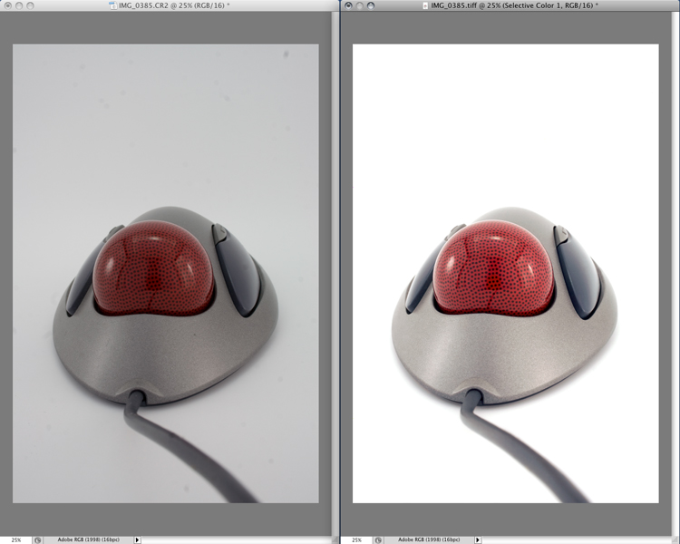

|    Сообщение #45 Отправлено 15 марта 2010 - 19:57
ГостьЮра_*
Итак... На днях посетил фотомагаз. Ознакомившись с ценами, пришел к выводу, что 300 грн за баночку метилового спирта и 100 салфеток я отдавать не готов. Был бы у меня "Хассель" или "пятак" я бы, пожалуй, не жадничал, но у меня девайс попроще. Поэтому решил обойтись подручными средствами.
С шваброй все ясно, безворосовые салфетки для оптики у меня есть, заменой "Эклипса" выступит метиловый спирт. Кстати, я понял откуда такие цены на эту жидкость. Метиловый спирт реально хрен достанешь, т.к. это яд и там где его используют он на строгом учете. Однако, завтра он будет добыт, за что отдельное спасибо химикам со старой работы ).
Много написано о том, как старой версией того же "Эклипса" (по слухам это чистый метиловый спирт) смывается просветление с фильтра новых камер. В новом (который "Е2") набадяжили чего-то еще. Тут, как говорится, ХЗ. По идее, к моей камере это не относится. В любом случае скоро мы это выясним.

|    Сообщение #47 Отправлено 15 марта 2010 - 20:33
ГостьЮра_*

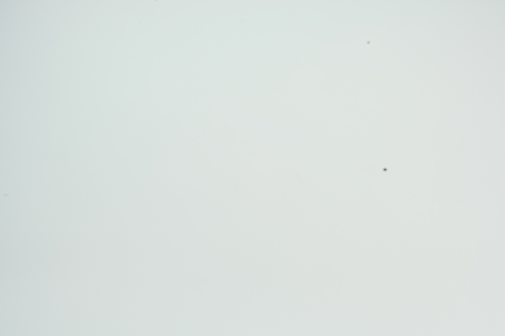

Это 10. А если предметку снимать на белом фоне - вобще ппц.
Прикрепленное изображение: _MG_5695.jpg

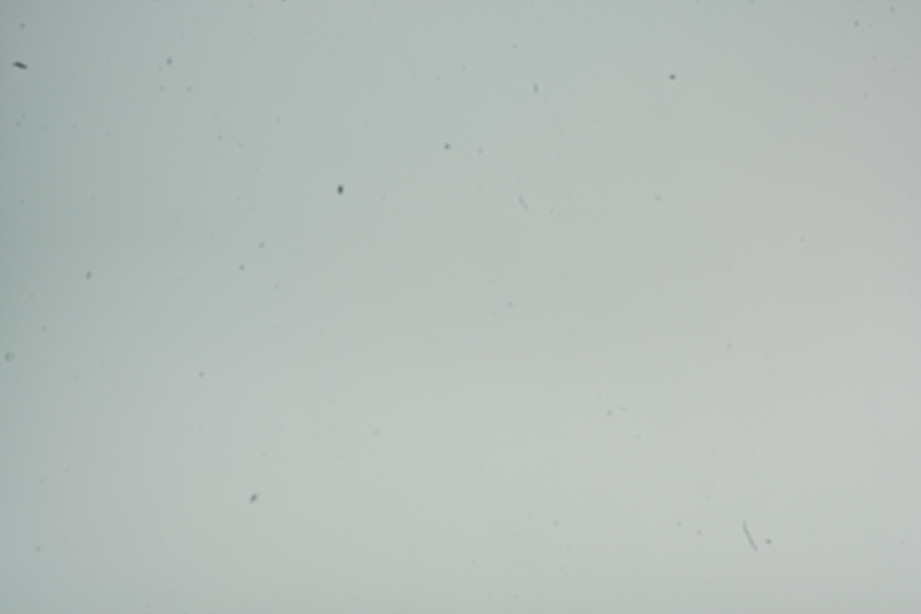

|    Сообщение #48 Отправлено 15 марта 2010 - 21:00   ЮХа
Снимаем объектив, запускаем ручную чистку. Берём лупу, смотрим на матрицу. Совпадает положение грязи на снимке с положением грязи на матрице? К верху ногами, естественно.
|    Сообщение #49 Отправлено 15 марта 2010 - 21:33
ГостьЮра_*
Совпадает.
|    Сообщение #50 Отправлено 15 марта 2010 - 22:02   ЮХа
КлизЬмой не сдуваются? Чистой синтетической кисточкой не сдвигаются?
Тогда придется мыть.
Внятный снимок, кстати.

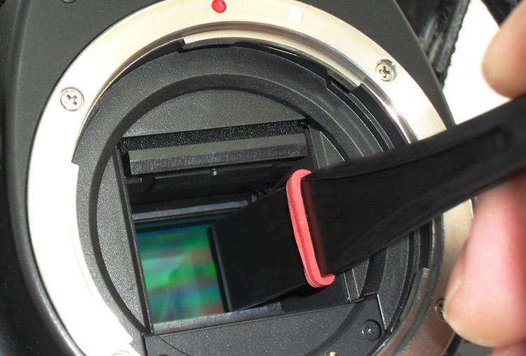

|    Сообщение #52 Отправлено 22 марта 2010 - 21:47
ГостьЮра_*
Швабра

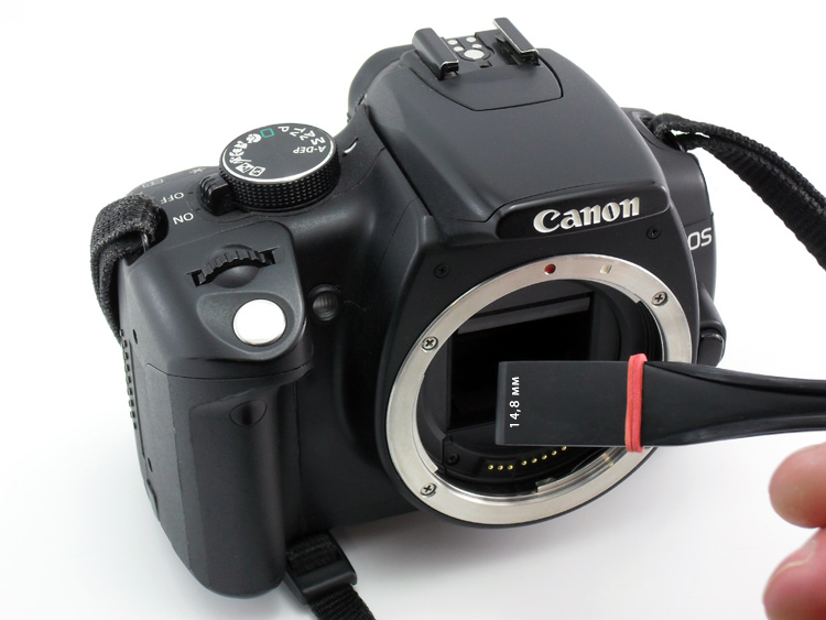

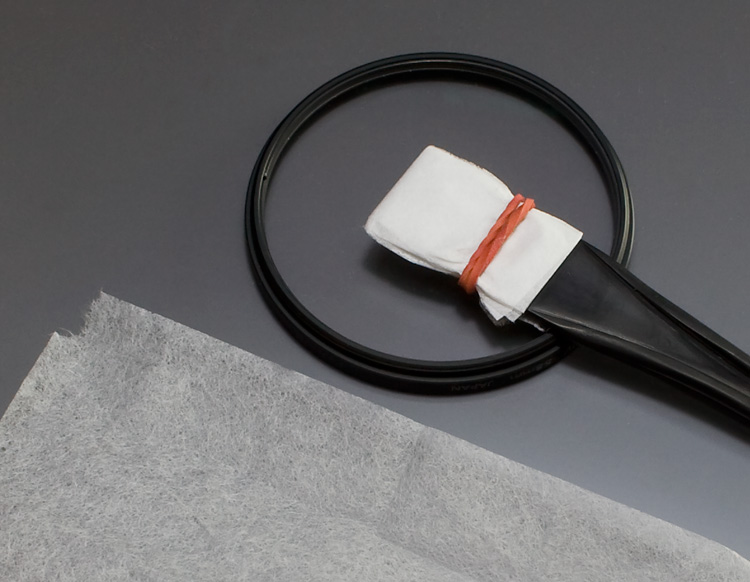

Такой вариант удобнее карточки ИМХО. Делается из чего угодно, в данном случае это была пластиковая кисть.
Прикрепленное изображение: Swab_camera.jpg
Швабра чуть меньше самого фильтра (он шире матрицы), но с намотанной салфеткой покрывает всю поверхность.
Прикрепленное изображение: Matrix_swab.jpg

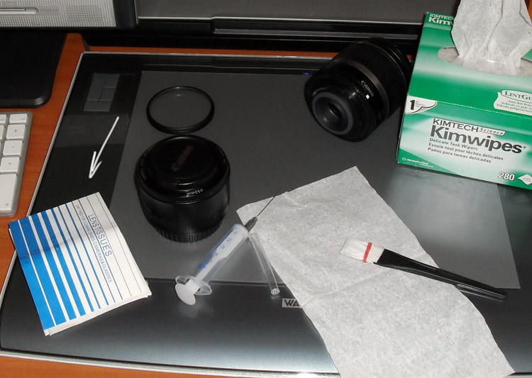

Салфетки
Остались из набора для чистки оптики.
Прикрепленное изображение: Tools.jpg
Прикрепленное изображение: Swab_pad.jpg

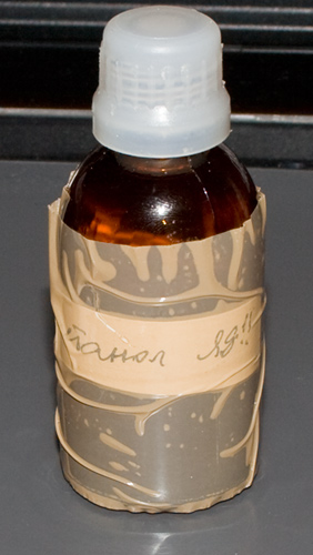

Жидкость
Запланированный метанол испаряется быстро (не оставляя видимых следов).
РезультатПрикрепленное изображение: Dust.jpg
Прикрепленное изображение: _Dust.jpg
Не идеально, но лучше чем было. Решил остановиться на этом. Всего было 17 попыток ).

|    Сообщение #53 Отправлено 22 марта 2010 - 22:41   major.39
А где брали метанол?
|    Сообщение #54 Отправлено 22 марта 2010 - 23:24   Episode
|    Сообщение #55 Отправлено 01 апреля 2010 - 19:34
ГостьЮра_*
major.39
Можно поспрашивать в хим. лабораториях. В каких именно я не знаю, но сейчас его почти перестали применять, т.к. он ядовит. По этой же причине его могут просто не дать (продать). Это со слов наших химиков.

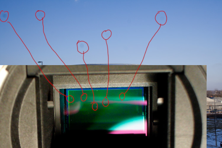

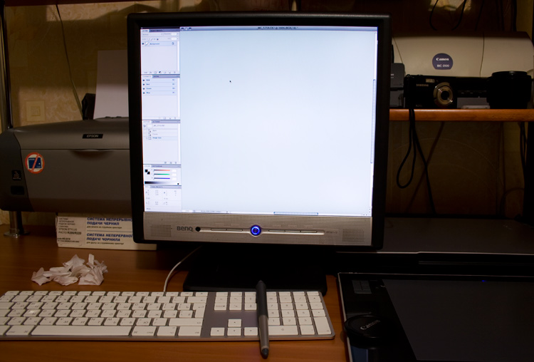

|    Сообщение #59 Отправлено 01 апреля 2010 - 21:24
ГостьЮра_*
А как быть с таким (если уж о мотивах речь зашла). Удалять руками ? Меня хватило кадров на 10. Баловался экшенами, но это все костыли.
Прикрепленное изображение: Picture_20.jpg
