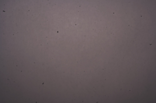

Закрываем диафрагму до 11-16 единиц и снимаем белый объект. Можно воспользоваться монитором с любым белым окном. Автофокус отключаем. Фокус наводить не надо.
Рассматриваем снимок на мониторе.
Есть грязь?
Если есть чёрные точки хаотически расположенные на площади кадра, придётся заняться чисткой.

Честно: не бойтесь включить на камере ручную очистку сенсора. Снимите объектив и загляните внутрь. Стопудово - не убъёт!
http://itmages.ru/picture.php?type=view&am...&key=62ebc0

Фото в 13 посту.
Фото в 13 посту.

Продолжим... Изыскал кисть, промыл в спирте, высушил. НО результат НУЛЕВОЙ, шо это за пыль такая ? :D
| Сообщение #20 Отправлено 21 декабря 2009 - 18:39
Скрин с матрицы давай.
