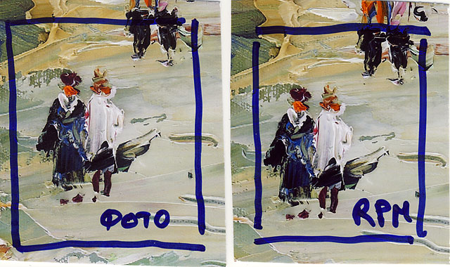

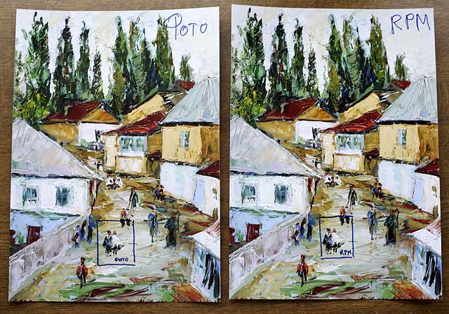

Возьмём RAW-файл (Canon 1Ds) со вчерашней фотосессии по репродуцированию картин ярославского художника Михаила Шиханова. Конвертируем его в 16-битный тиф, обрежем до размера А4 с разрешением 300 dpi, и напечатаем с него два отпечатка на принтере R270, используя чернила InkTec E0010 и фотобумагу от Privision. Первый отпечаток в режиме фото. Второй - RPM. Положим оба отпечатка на подоконник и сфотографируем для истории опыта.
Вспомним про т.н. расстояние наилучшего видения. По простому, это то расстояние, с которого изображение воспринимается целостным и оно определяется психофизическими свойствами человеческого зрения. В спец. литературе это расстояние для среднестатистического зрителя (не шизофреника) определено в 2-4 диагонали изображения. В некоторых источниках называется цифра в 6 диагоналей. Не будем брать эти крайности. Возьмём две диагонали. Диагональ отпечатка А4 равна тридцати шести сантиметрам. Значит будем сравнивать два отпечатка с расстояния ок. 70 см. К сожалению, я не заметил НИКАКОЙ разницы. Рассмотрел с расстояния в одну диагональ. Бесполезно.
Но не зря же этот чёртов "эр-пэ-эм" встроен в драйвер принтера! Увеличим фрагменты отпечатков посредством сканера, вырезав их ножницами и отсканировав за один проход.
Разница есть? Есть! Но настолько ли она значительна, чтобы используя хорошие файлы, хороший принтер, хорошие чернила и проч. в два раза увеличивать время, необходимое для печати?
Решать должен каждый самостоятельно.
Учтите, если принтер полосит, то придётся использовать режимы печати с максимальный качеством, дабы спрятать от заказчика свои и принтера проблемы!
