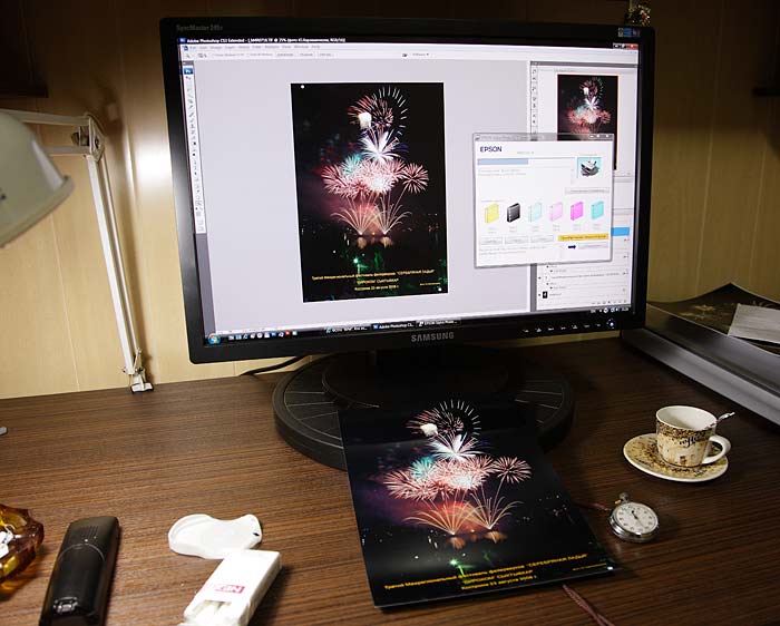

На R270 формат А4 без полей отпечатался за 5 минут 20 сек.
Я почесал репу и решил признаться: качество печати явно выше.
Надо значит сделать профиль и под этот режим.
Монитор 245Т. Отпечаток с RPM. На отпечатке полосы. Это блики на глянце от лампочки.

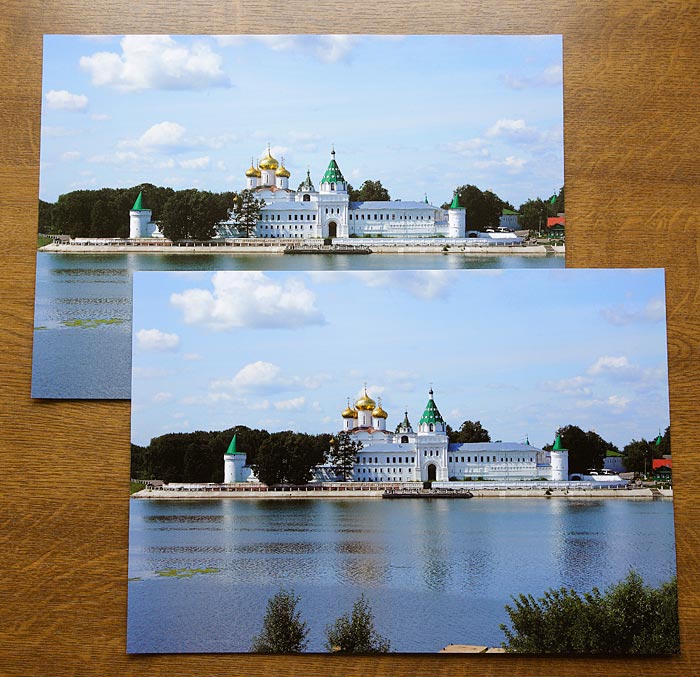

Только что напечатал две фотографии. Файл и профиль одинаковы. Верхнее фото режим ФОТО. Нижнее - RPM. Неболшое различие в яркости связано с неравномерным освещением. Подоконник и видно что и на нем отразилась неравномерность.
Сушим, сканируем и сравниваем фрагменты.

ЮХа Тяжко так сравнивать, не держа в руках и не рассматривая под разными углами. Если не затруднит поделитесь наблюдениями и результатом сравнения.

Пожалуйста, сравнивайте.
Одновременное сканирование двух отпечатков, сделанных на принтере R270 с профилем под качество ФОТО. Цвет не подлежит обсуждению, хотя на некоторых участках отпечатка с качеством RPM он более насыщенен. Оно понятно.
Далее каждый должен решить для себя сам: стоит ли увеличивать в два раза время печати, для достижения некоторого увеличения качества.
Учтите, принтер, на котором производилась печать, не кривоструячит.
Я хотел бы заметить, что печатать карточки с 1DS на принтере за 150 баксов глупо, но, теме не менее, явно видно преимущество камер с полноразмерными матрицами и большим количеством мегапикселей!

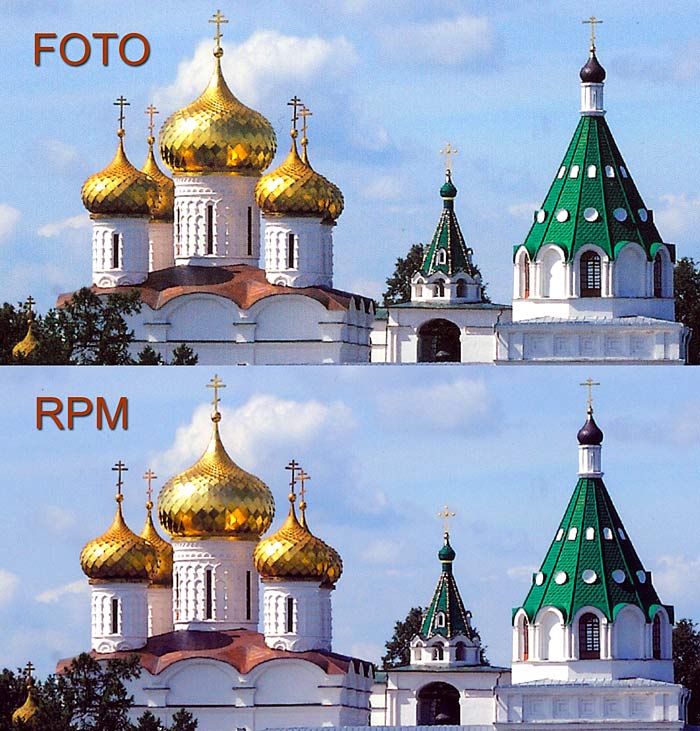

По причине наличия вертикальных полос, а также слабой прорисовке в тенях и телесного цвета я не использую ФОТО.
Хотя на ярких фото как у ЮХи, ФОТО жизнеспособно.

Это кропы с реальных отпечатков, которые были выложены выше. Прикиньте увеличение.
Можно найти и прилипший волосок на верхнем отпечатке.
Зернистость явно выше на верхнем. Нижний лучше. Но он и печатался в два раза дольше - 5 с лишним минут.
